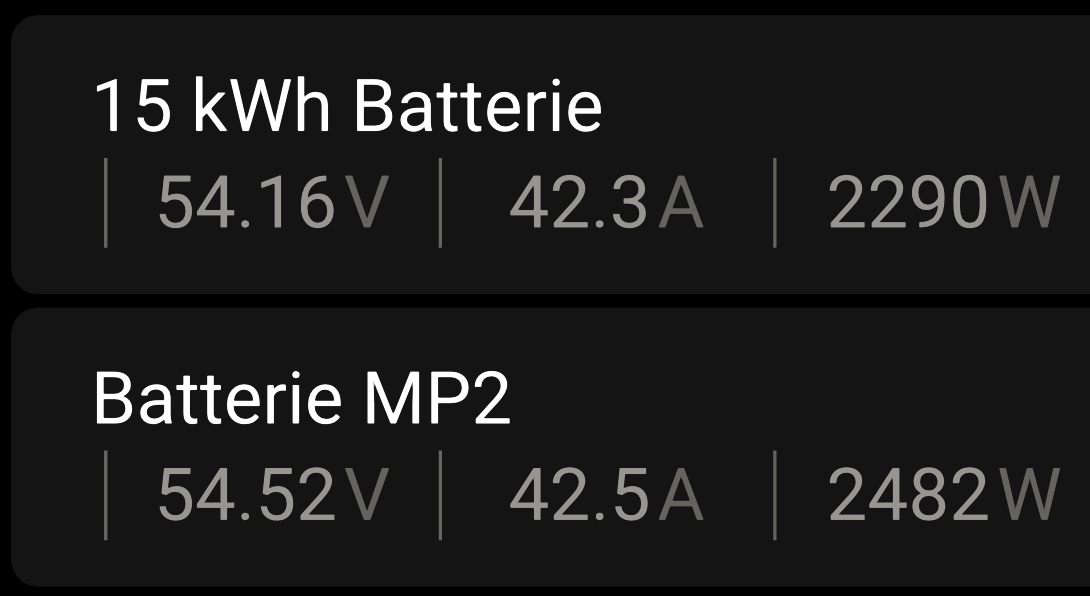

In meinem Victron Web Menu werden die Werte vom BMS des Batteriespeichers per CAN übermittelt und die im MP2 gemessen Werte angezeigt.
Nun würde ich im Rahmen der Meßungenauigkeit ähnliche/gleiche Werte erwarten.... Aber Pustekuchen
Die Daten vom BMS sind in sich logisch: 54,15V x 42.3A = 2290 Watt
Die Daten vom MP2 54,52 x 42,5A = 2482???? Rechnerisch sollte da 2317 rauskommen was auch ganz gut zu den Daten vom BMS passen würden. Differenz 165 Watt...... Warum, Wieso?

Da ist ja schonmal eine Differnez von 0.52V und 0,2A zu sehen
Aehm es geht mir nicht um die kleinen Differenzen bei Volt & Ampere!
Es geht darum das die Rechnung nicht passt!
54,53V x 42,5A = 2317 W
Aber Victron "rechnet" da 2482 Watt aus. Und diese Differenz von 165W wurde mir noch nicht einleuchtend erklärt.
Das ist aber zuviel Abweichung für Rundungsfehler um die 165 Watt damit zu erklären. Scheint generell systematisch abzuweichen, selber auch mal gecheckt, 53.40 V, 20.7 A, angeblich 1203 Watt statt der 1105 VA meines Taschenrechners ... Fast 10% Abweichung. Ggf. sind die 1203 Watt das, was er braucht um die 1105 Watt zum Akku zu schicken?
Bei mir sinds knapp 10%, aber ich habe 3 5000er Multi. Wenns der Eigenverbrauch wäre müsste die Differenz ja bei 3 Geräten höher sein wie bei einem.
Wenn die Verluste prozentual sind, dann nicht. Die "Fixkosten" sollten bei drei Multis natürlich höher sein.
Multirechnung
3 5000er Multis
Igor schreibt was mit 165 Watt, bei mir sinds gerade mal 120Watt für 3 Multis
Bei welcher Leistung
Sieht man doch auf dem Bild, 1716W
