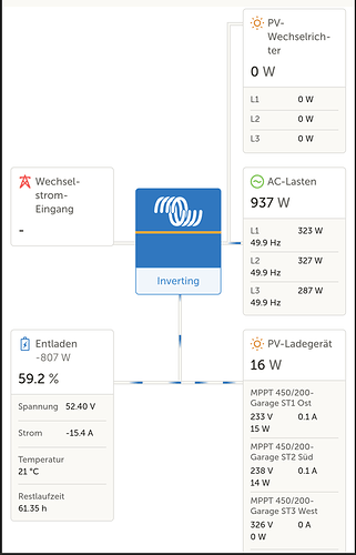

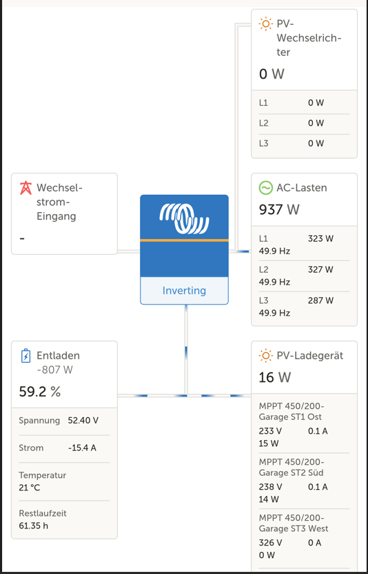

Heute Morgen fiel mir eine Differenz zwischen den aktuellen AC Lasten (Inselbetrieb) und der Entladeleistung des Akkus auf.
Hat hier jemand eine Idee weshalb das System auf die Idee kommt dass mehr AC Lasten vorhanden sind als der Akku entladen wird? Das System läuft im Inselbetrieb und hat keinen Kontakt zum Netz.
Selbst wenn es die Verluste der MP2 berücksichtigen würde, würde ich am Akku mindestens 75W mehr Entladeleistung als AC Lasten erwarten. Stattdessen sind die AC Lasten aber in Zahlen rund 100W höher als die Akku Entladeleistung.
Jetzt hab ich festgestellt, dass sich die Differenz deutlich reduziert wenn ich den Solax X3 12K per RCD trenne. Einen wirklichen Zusammenhang kann ich aber dennoch nicht herleiten denn der Solax ist heute Morgen noch still gewesen.
Jemand eine Idee?

Ja, das ist ein Screenshot aus dem VRM Portal. Ich muss zugeben, der ist mit dem Smartphone jetzt nicht soo glücklich gut geworden.
Zum Aufbau:
  • Es handelt sich um ein Inselnetz ohne AC IN Anschluss (also kein AC Bezug und keine Einspeisung möglich)
  • 6 Stck. Seplos Akkupacks die vom Master-Pack verwaltet werden und als 1 Akku via CAN im GX Device auftreten. Dem GX Device ist dabei aber durchaus bekannt ob alle 6 Packs online sind oder wie viele aktiv am Laden/Entladen teilnehmen oder gesperrt sind.
  • Ein 1000A Smart-Shunt ist im Einsatz, eingeschliffen in die GND Busbar
  • Wie man sehen kann wird zur Zeit des Screenshots keinerlei AC gekoppelte Leistung erzeugt (PV-Wechselrichter ist auf allen drei Phasen bei 0W), es ist früh am Morgen wo auch der RS450/200 gerade erst aufwacht
  • Gleiches habe ich in der darauf folgenden Nacht auch feststellen können. Also draußen stockdunkel und dennoch zwischen 100 - 120W höhere AC Last als DC Entladeleistung

Bisher bin ich noch nicht dazu gekommen Messwerte lokal zu ermitteln. Aber aktuell ist der Akku gerade voll geworden und hier ist die Differenz zwischen Erzeugung, Verbrauch und restlicher Ladeleistung minimal.
Leider habe ich versäumt einen Blick auf die Plausibilität der Werte während des vollen Ladestroms zu werfen. So jedenfalls sieht es so aus als wenn nichts falsch eingestellt ist oder falsch läuft.
