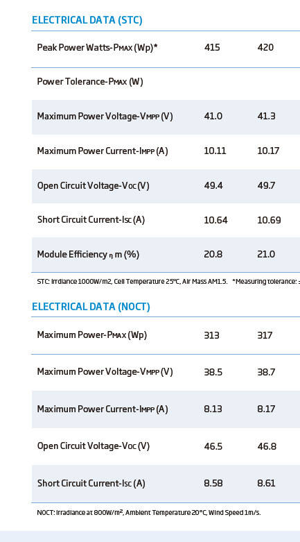

Ich hatte ursprünglich auch die Trina Vertex S DE09R.08W 425 Watt im Auge, da für 128 € wirklich ein Schnapper.
Jetzt meine Frage:
Ich werde die Vertex S TSM-420-DEG9R.28W bestellen, da Glas-Glas und mit 140 € sehr günstig.

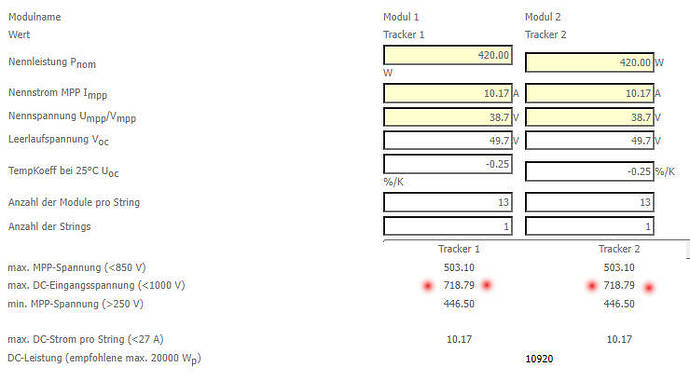

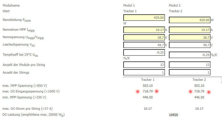

Ich möchte 26 Module in 2 Strings je 13 Module schalten.
Dazu habe ich die Daten auf der Seite Wechselrichterauslegung von s10.e3dc eingegeben.
Der Deye 12k hat laut Datenblatt MPPT-Bereich V 200-650, laut den Berechnungen komme ich aber auf bei max. DC-Eingangsspannung (<1000 V) auf 718.79 V.
Ist das ein Problem?
Anbei das Datenblatt sowie Screenshot von s10.e3dc
DT-M-0037 A Datasheet_Vertex S_DEG9R.28_EN_2022_A.pdf (608 KB)

Kaputtgehen tut nix. du liegst halt bei "Standardtestbedinungen" außerhalb des MPPT Trackers (also der BEreich in dem er managen kann). Die Module fande ich anfangs auch sehr gut - vor allem da die bis 435Watt gehen.. allerdings haben die Kollegen eine höhere Spannung über 41V). Das ist für den Deye leider nicht so prickelnd - da er eben nur 800V kann.
Daher habe ich mich gegen die Module entschieden. Ich werde wohl auf die Canadianmodule gehen. Da hab ich zwar das Problem beim Deye dass ich bei den "optimalen Testbedinungen" außerhalb des maximalen PV Eingangsstrom liege (bin bei 13,3 oder so und 13 sind angegeben). Das macht aber nix da ich diesen Wert eh nie erreichen werde und wenn doch - ist es nicht so schlimm da der Richter dann abriegelt. Entscheidend ist der maximale PV Input Kurzschlusstrom und der liegt bei 34 bzw 17A auf dem kleinen Tracker.
