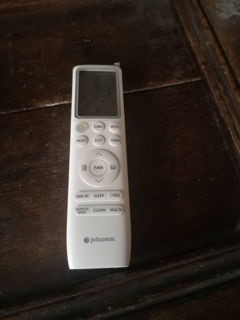

Midea hat die Follow Me bzw. in Deutsch mir folgen Funktion auf der Fernbedienung und in der Anleitung. Die haben da anscheinend das Patent drauf. Wenn Du das also findest, ist es eine Anlage aus einem Midea Werk.
Also bei Hantech nennt sich die Funktion "I Feel"
@matsches Das können wir gerne so machen.Ich gucke sowieso irrsinnig gerne tiefer in Geräte rein.
Die Etna hat die I Feel Funktion auch.
Interessant, die Fernbedienung ist ähnlich Midea mit dem schlanken Design. Form und Tastenreihenanzahl, Display weichen ab. In der Anleitung steht auch, dass die ECO Funktion für Kühlen und Heizen ist. Bei Midea nur für Kühlen. Aber interessant, dass es hier die Sensorfunktion auch über die Fernbedienung gibt. Das ist echt sehr hilfreich, um häufiges Takten zu vermeiden.

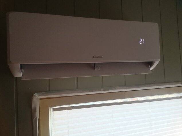

So,vergangenes Wochenende war das Wetter ja recht freundlich und so konnte ich heute Nachmittag mal die Erste Etna in Betrieb nehmen.
Wie zu erwarten gibt es keine Sensationen über geheimnisvolle Bauteile oder gar magische Bedienungsrituale zu berichten,allerdings war extra
ein kleiner Zettel beigelegt in dem noch einmal technische Daten aufgeführt sind.
Natürlich kann ich nach zwei Stunden Probebetrieb nichts wirklich fundiertes liefern,noch kommt dazu,das die Anlage soweit hinten am Gebäude

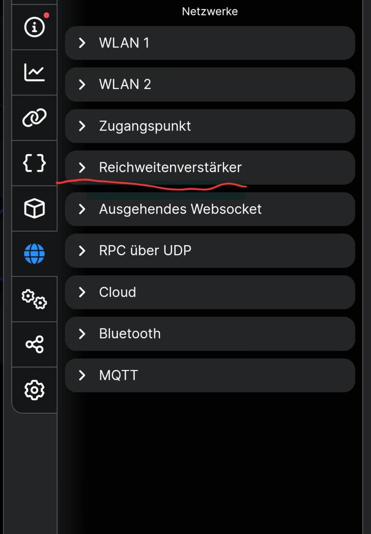

verbaut ist das ich dort kein wirklich stabiles Wlan habe.Da werde ich wohl noch etwas probieren müssen mit dem Empfang für den Shelly,möchte ich doch
den Einbau eines zweiten AP alleine für diese Anlage umgehen.
Was der Probelauf aber gezeigt hat,ist das Geräuschniveau der Ausseneinheit welches ich bei Anforderung von viel Last im Bereich der ATXF einordnen würde.

Die neueren Plus Shellys können als Repeater arbeiten, vielleicht hast du ja einen davon in der Nähe deiner Anlage

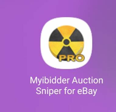

Vor vielen Jahren zum Glück die uneingeschränkte Vollversion gekauft , funktioniert bis heute ohne weitere Kosten {green}:nonoise:
Ich werd sicher meine Logindaten nicht irgendeinem Onlinedienst geben...
Dann wird es eben schwierig mit dem automatischen Bieten :wink:
@matsches
Das ist ja mal wirklich 1zu1 dieselbe Fernbedienung.

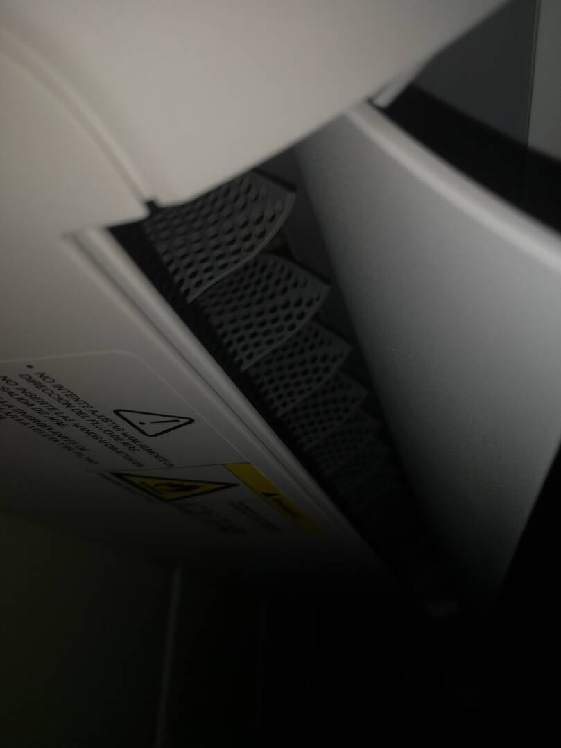

Zudem hat die Anlage auch diese gelochten Luftleiteumel, die ich bis dato nur von Tcl kenne.
