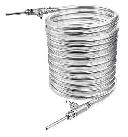

Ich überlege: Ist es eine gute Idee, die Wärmeübertragung ins Hartparaffin mit einem solchen ineinandergesteckten Wendel zu machen? Also Innenrohr Kühlmittel, Außenrohr Warmwasser, drumrum Paraffin - Öl-Gemisch? Wasser leitet Wärme gut, die Oberfläche ist größer .. ??
