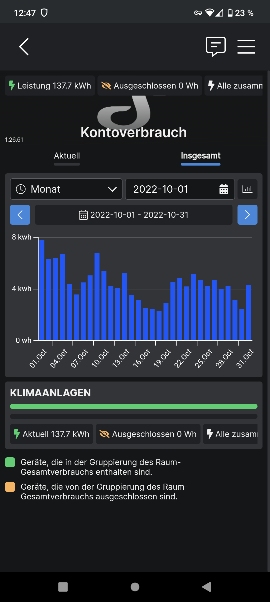

Hier Mal ein kleines Update von meinen Split Klimaanlagen. Einmal der Gesamtverbrauch im September und Oktober. Der Oktober war extrem warm wie man sehen kann. ![71029=11332-Screenshot_20221101-124750_Shelly.png|1080x2400](upload://SYixfNr0lYj5oXanf6aocmwCqF.png)
Bei uns sind es mit 2 Single-Splitanlagen insgesamt 20 kWh seit Anfang Heizsaison. Davon entfallen schon 4kWh auf Standby-Bedarf. Und bestimmt 10 kWh für Testläufe, die nicht wirklich nötig gewesen wären. Es war einfach zu warm, um schon zu heizen.
Heute wieder optimal, die Südseite wärmt sich schön auf durch die Sonne. Macht eine Raumtemperatur von 22,5 Grad.
ja siet bei mir ähnlich aus, im oktober war die klima meist am takten
