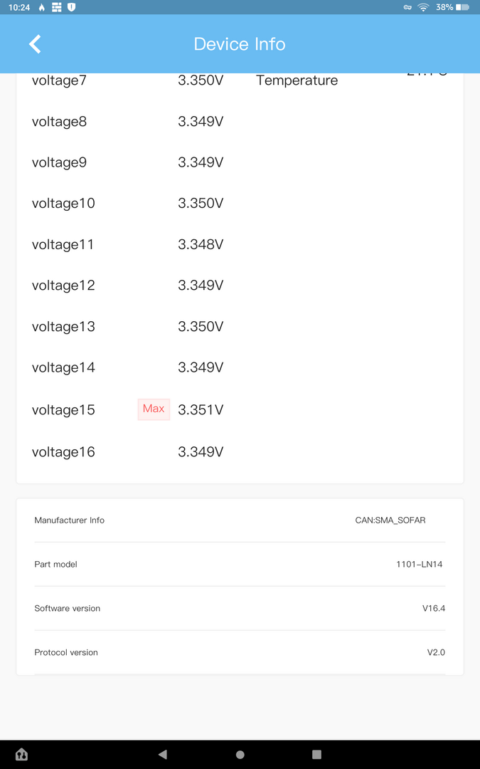

weche firmware hast du am seplos bms? die unterscheiden sich recht deutlich
die ladeschlusspannung ist immer wo anders einzustellen
eine totale katastrophe
Danke fürs drüberlesen.
Mit dem Verhalten des SI bin ich absolut einverstanden. Wenn LFP doch um einiges sicherer ist, so sind die Zellen doch immerrnoch empfindlich, wenn ich alles richtig verstanden habe. Und in dem Spiel muß es einen Master of Things geben. Meine Erfahrungen mit dem SI noch mit Blei geben mir das Vertrauen, daß er auf entsprechende Meldungen des BMS gehörig reagieren wird. Nur eben meine kleine PV.....
OK, Firmware:

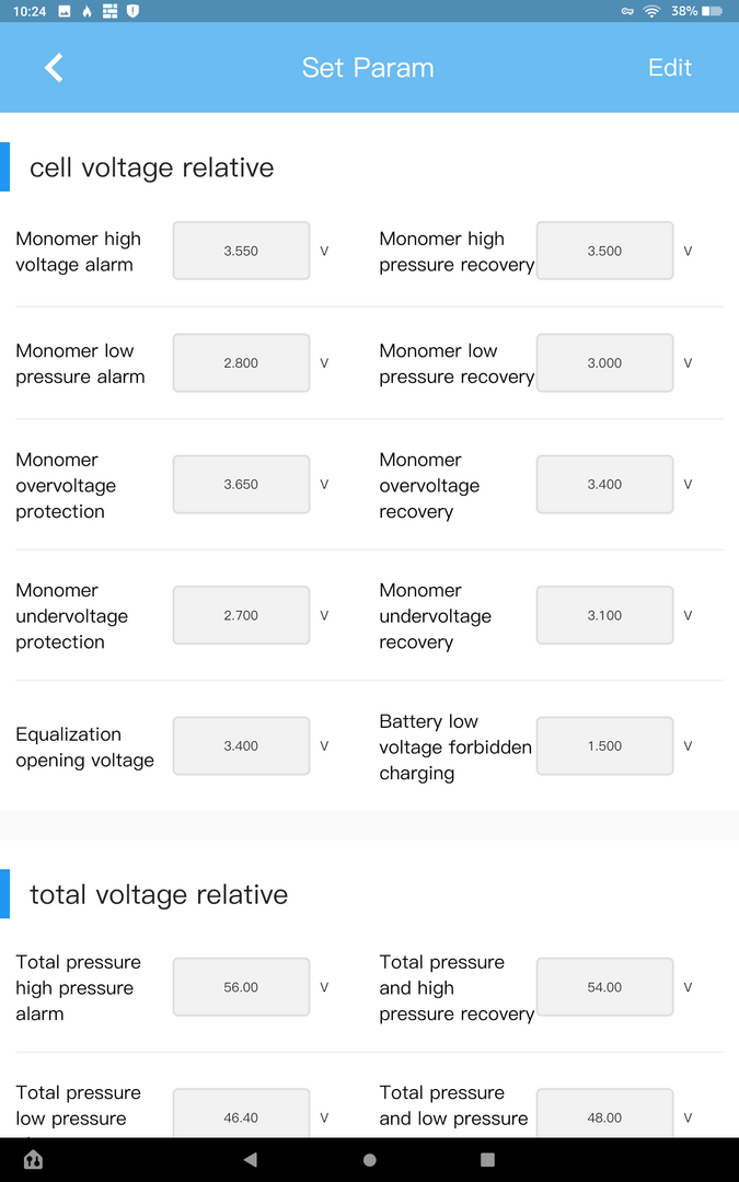

Zellspannungen.

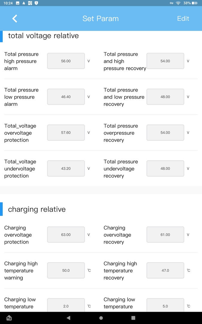

Total-Spannungen:
Was mich etwas nervös macht sind die Werte bei "charging relative" mit 63V und 61V, ich kann die Punkte aber nicht zuordnen. Vllt. sind das Werte, die dem WR als maximale übermittelt werden? Und er wird dann durch OVP eingebremst?

Werde jetzt, der Empfehlung von @slade folgend, Zell-Spannungswarnung auf 3,5V, Pack-Spannungswarnung auf 54,4V und Pack-Überspannung auf 56V setzen. Und dann schauen, was passiert und berichten.
Meine ursprüngliche Frage ist damit zwar nicht direkt beantwortet, aber ich fühle mich zumindest ein wenig besser.
