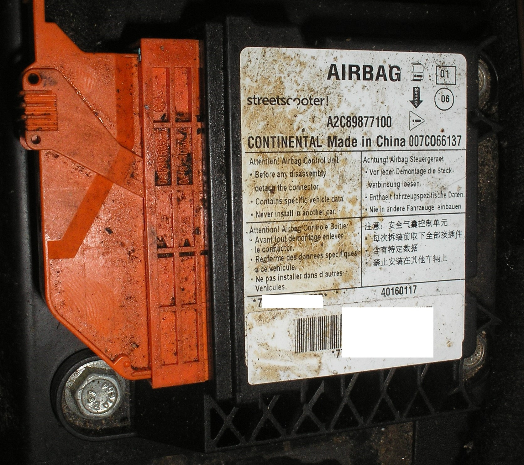

Der Airbagcontroller befindet sich beim B16 in der Mitte des Fahrerraumes unter dem Hebel der Handbremse. Da mein B16 anscheinend einer Softdrink Dusche ausgesetzt war, sah die Steuerung damals tatsächlich so aus.
Nach der Reinigung mit mehreren Gängen Kontaktspray und destilliertem Wasser (letzteren Tipp hatte ich von einem Chemiker erhalten, fand ich klasse)
sieht er jetzt schonmal wieder fast wie neu aus, dafür hatte ich sogar alle Steckverbinder abgenommen und genauso einer Mehrfach Waschung unterzogen.

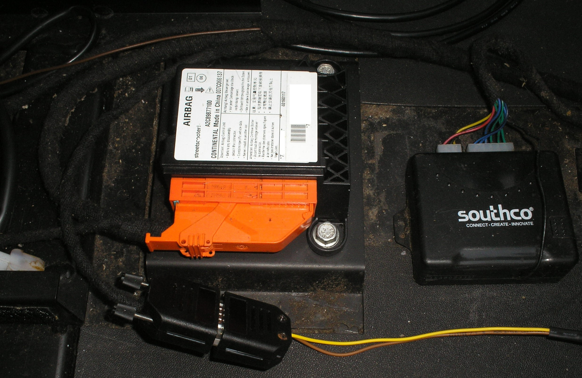

Auf dem Foto erkennt man den omnipräsenten orangenen Hauptstecker, der direkt in den Kabelbaum übergeführt wird und abgespleißt davon die Leitung mit dem 9-poligen SUB-D Stecker der an der gelben Airbag LED in der Mittelkonsole endet.
rechts davon ist sogar noch die Southco Steuerung der Funkfernbedienung zu sehen.

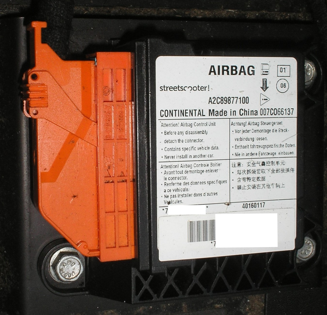

hier mal eine Nahaufnahme des gereinigten Airbagcontrollers.
das Typenschild habe ich dazu mal abgetippt.
AIRBAG
streetscooter!
A2C89877100
CONTINENTAL
Made in China
007CO66137
7xxxxxxxxxxxx
40160117

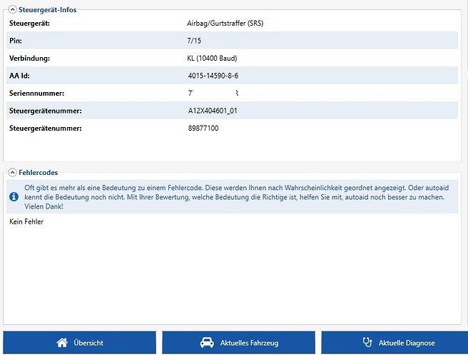

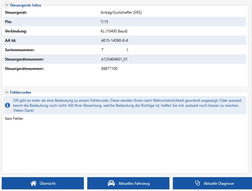

Autoaid zeigt dazu folgendes Fenster:
die Informationen von Autoaid habe ich hier auch mal abgetippt:
Steuergerät: Airbag/Gurtstraffer (SRS)
Pin: 7/15
Verbindung: KL (10400 Baud)
AA Id: 4015-14590-8-6
Seriennummer: 7xxxxxxxxxxxx
Steuergerätenummer: A12X404601_01
Steuergerätenummer: 8987710

Das war sowieso so eine Sache. Selbst meine Motorkonfiguration war in Autoaid überhaupt nicht abgebildet, habe dann nacheinander alle Modelle, die bei Autoaid hinterlegt waren, systematisch durchprobiert, herausgekommen ist, konnte nur immer dasselbe Auslesen, nämlich nur ABS, Airbag, egal welches Modell ich ausgewählt hatte. Wieso Autoaid, daß so dermaßen beworben hat und noch eine Unterscheidung in den Modellen macht, ist mir bis heute unerklärlich. Autoaid wusste vermutlich selbst nicht, wie der Streetscooter ausgelesen werden kann. Das wird eher so ein Big Data Server Dingen sein, Infos die unsortiert gesammelt auf dem Autoaid Server liegen, und dann von der Software in Verbindung mit dem K-Line Interface abgerufen werden können, mein jetziger Eindruck.

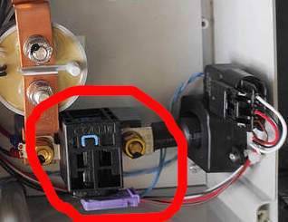

So etwas in der Art gibt es bei meinem B14 in der Tat, aber das ist ziemliche "Analogtechnik": In der Schaltbox der Traktionsbatterie gibt es einen Sprengtrenner (Pyro Fuse), der bei einem Unfall (vermutlich parallel mit dem Airbag zündend) das Stromkabel absprengt. Aber den kann man per Durchgangsmessung ja leicht überprüfen.
da gibt es tatsächlich viele Parallelen, in der V5 ist der auch verbaut.
Genau, der sollte in jeder Batterie verbaut sein. Zumindest in jeder, die ich bisher gesehen habe, ist er das. Aber wenn der Airbag nicht ausgelöst hat, muss der Sprengtrenner auch noch ganz sein und das BMS dürfte auch keine Möglichkeit haben, festzustellen, ob der Sprengtrenner ausgelöst hat. Der Fehlercode im BMS ist also nicht darauf zurückzuführen. Apropos, dazu habe ich gestern Abend noch etwas anderes entdeckt, gleich im anderen Thread mehr dazu
Das BMS selbst wohl wirklich nicht. Das Zentralsteuergerät im Auto wird dagegen feststellen, dass beim PreCharge keine Spannung am Motorinverter ankommt. Dieses Fehlerbild ist dann aber nicht eindeutig - ein defektes PreCharge-Schütz, ein unterbrochener PreCharge-Widerstand oder eine ausgelöste Hauptsicherung der Traktionsbatterie würden die gleichen Symptome mit sich bringen wie ein ausgelöster Sprengtrenner.
Zumindest das BMS könnte die Fehlerursachen bestimmt trennen. Hinter dem Vorladeschütz, aber vor dem Sprengtrenner, wird die Spannung noch gemessen. Ob das BMS abschaltet, wenn die Leitung zur ICU unterbrochen ist, das weiß ich nicht
