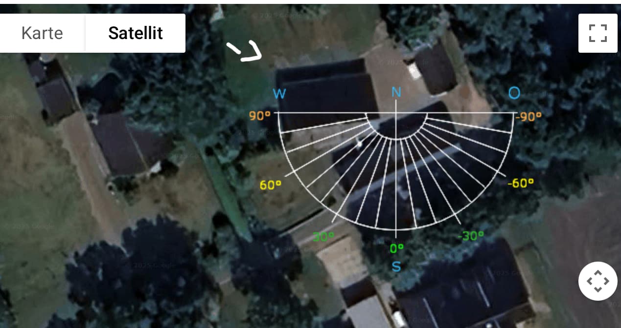

Auf dem Hausdach wäre nur noch Platz für 6 Module mehr für die Südseite. Der Rest könnte auf das Scheunendach welches auch Südlich ausgerichtet ist aber erst in den nächsten Jahren saniert werden soll. Das Hausdach wurde gerade komplett saniert und hat deshalb auch direkt Dachhaken für die Nordseite bekommen.
Ich war da und bei der Angabe der Ausrichtung nicht genau genug. Das Haus liegt auf 80°. (siehe Foto)
Dann hast du alles richtig gemacht. Ich würde das Dach allerdings von Ost-West Dach bezeichnen. Dein First verläuft annähernd von Nord nach Süd und die geneigten Dachflächen zeigen nach West bzw. Ost, mit kleiner Abweichung von ca 20 Grad. Sofern die Bäume im Osten nicht viel Schatten werfen, wirst du schon morgens einen schönen Solar Ertrag haben.
