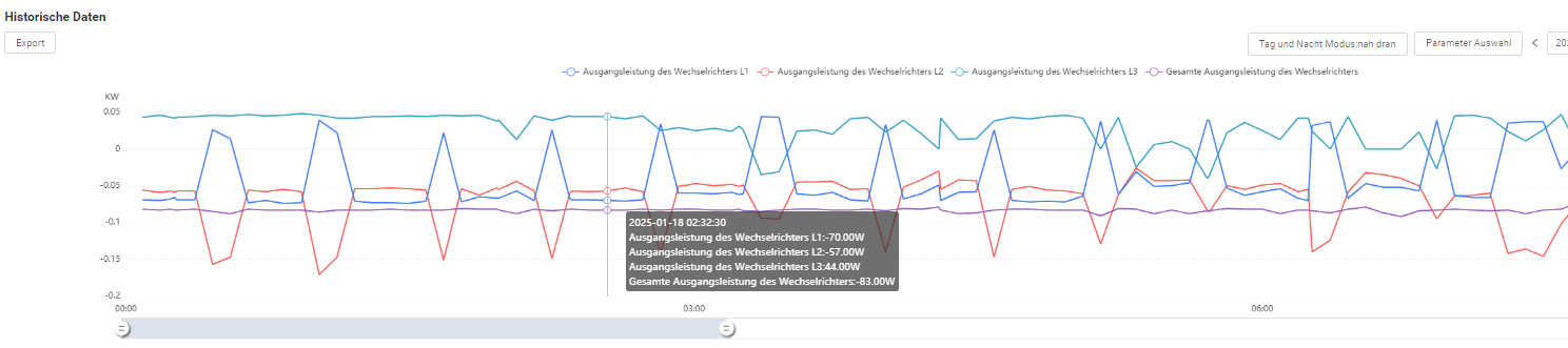

Ich habe den Winter über den Deye12K netzparallel laufen.
Null Export inkl Solarverkauf.
Habe 3 x 9,2kW Rosen Akkus dran, die maximal auf 40% runter gehen.
In den letzten Tagen haben ich diesen Verhalten in der Nacht beobachtet.
Der durchschnittliche Verbraucht (Grundlast) liegt laut Zähler bei 250-350W.
Warum auch immer dümplen L1 und L2 meist bei negativen Werten rum,
ab und an steigt L1 mal an und L2 arbeitet dagegen - soweit auch richtig
L3 ist fast konstant auf 44W (IT Infrastruktur).
Die Gesamtausgangsleistung liegt jedoch bei -83W.
Die CTs sind nicht falsch rum drin, die messen wenn "mehr Verbrauch" da ist, bis auf wenige Watt genau, dass was auch die Phasen im Zähler messen.
Interpretiere ich was falsch oder habe ich was übersehen ?
Grüße aus der Sonne des Westen
gabylein

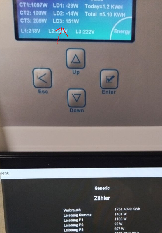

edit:
CT und Zähler sind fast gleich , aber wa sist LD ?
das scheinen die Werte zu sein die mir aufgefallen sind ?
