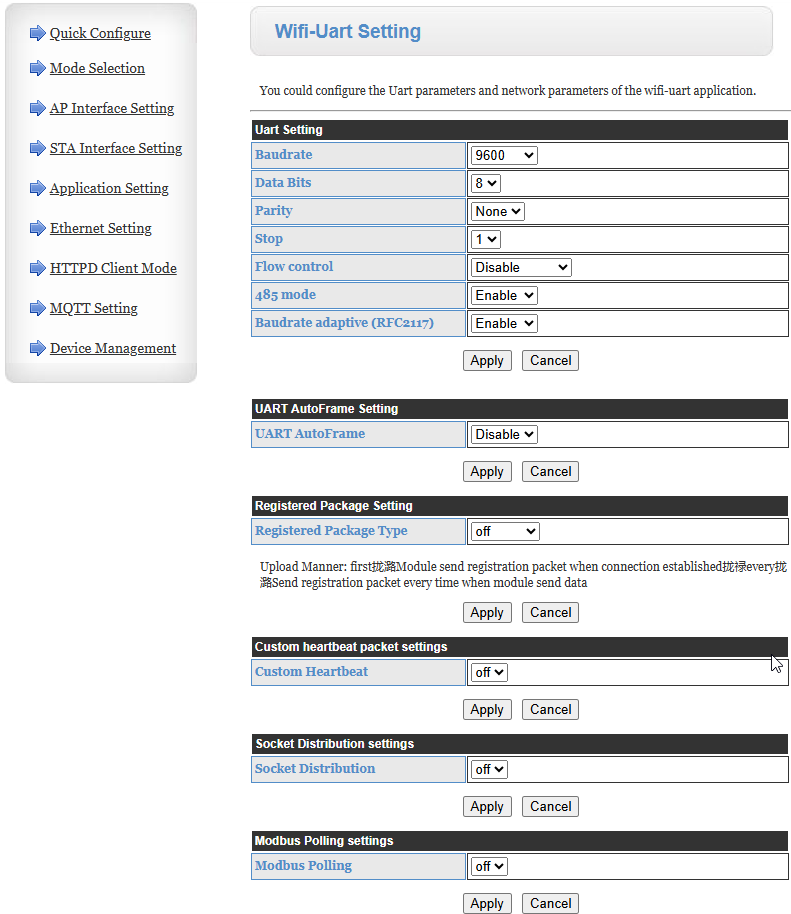

Nun zu meinem Problem, ich bekomme die beiden PUSR W610 nicht dazu das RS485 Signal vom Meter <-> WR zu schicken.

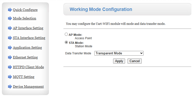

  • PUSR W610:
    • Data Transfer Mode=Transparent mode
    • Baudrate=9600
    • Data Bits=8
    • Parity=none
    • Stop=1
    • Flow control=Disable
    • 485 mode=enable
    • Baudrate adaptive (RFC2117)=enable

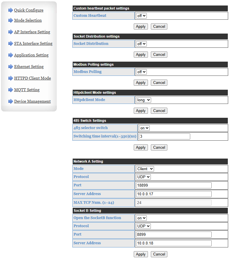

    • Httpdclient Mode=long
    • 485 selector switch=on
    • Switching time interval(1~350)(us)=3
    • Network
      • Mode=Client
      • Protokoll=UDP
      • Port=18899
      • Server Address=10.0.0.17
      • MAX TCP Num. (1~24)=24
    • Socket B
      • Open the Socket B function=On
      • Protocol=UDP
      • Port=8899
      • Server Address=10.0.0.18
Diese Einstellungen sind auf beiden PUSR W610 eingestellt
