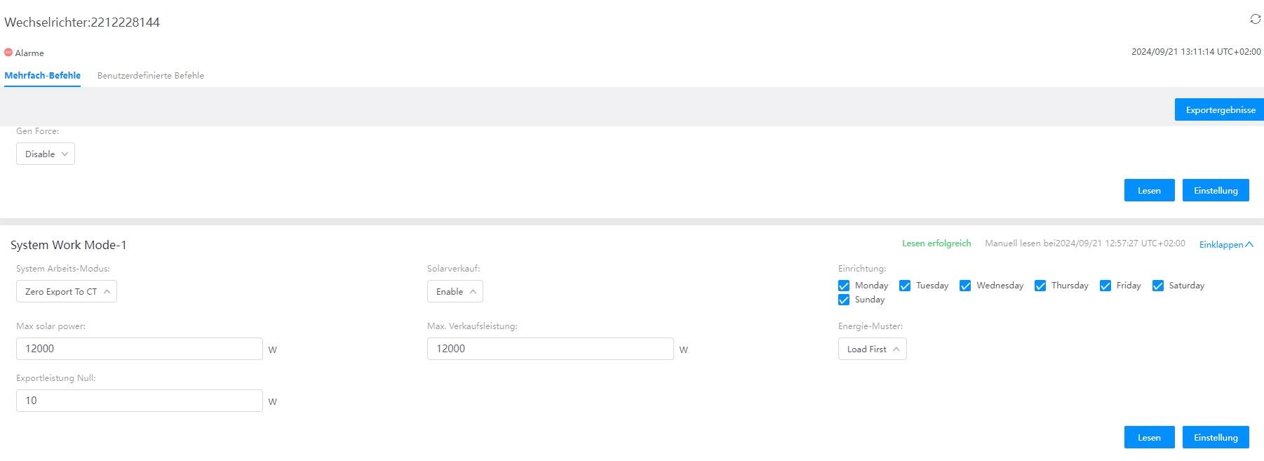

Hallo PV -Freunde, hat jemand den Fall gehabt das eine massive Abregelung der PV -Leistung (Produktionsleistung) nach Erreichen der Batterievollladung aufgetreten ist?
Bis zum Erreichen der Soc war Produktionsleistung bis 7 Kw und nach 100% Soc wurde auf 1,6 Kw gedrosselt. Handelt es sich um einen Konfigurationsfehler oder einen Gerätefehler?
Leuchtet bei Dir die grüne „Normal“ Lampe oberhalb des Displays?
@killian nein die ist seit geraumer zeit aus....hab die anlage gestern so übernommen...weil solarteur nicht mehr zur verfügung steht
Solar Sell aktiviert?
https://www.akkudoktor.net/wp-content/uploads/wpforo/attachments/1118/15559-IMG20230308202700.jpg
@pvchris ja , hatte ich getan, konfigurere ebend mal neu,
hab ich umkonfiguriert , mal schauen was die Kurve aussagt.
