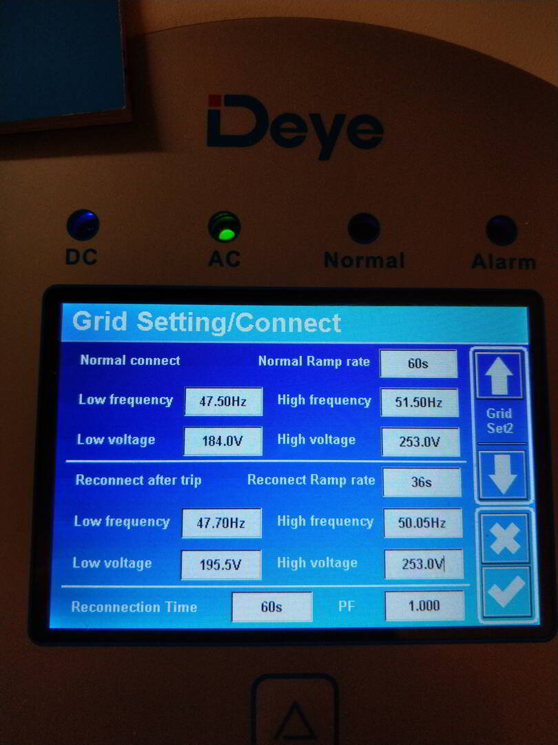

Hi, ich würde noch "Signal Island Mode" setzen, das brückt N und PE im Notstromfall am LOAD Port.
Warum hast im "System Work mode" menu "Grid Peak Shaving" aktiviert? Damit begrenzt du auf die 8000W aus dem Netz, der Rest würde aus dem Akku kommen, auch wenn Netz da ist? Gut, 8000W musst erst mal Verbrauchen, aber trotzdem ich würde das nicht begrenzen wollen.

HI, hier mal die Netzeinstellungen die nach VDE4105 gelten... einige Werte hatten nach Auswahl nicht ganz gepasst.
Ach so, Phasen type würde ich so lassen wie es bei euch steht, das erkennt er selber bei 3P WR.
Ohne den Haken hat der Deye keinen Strom aus dem Akku genommen, warum auch immer.
