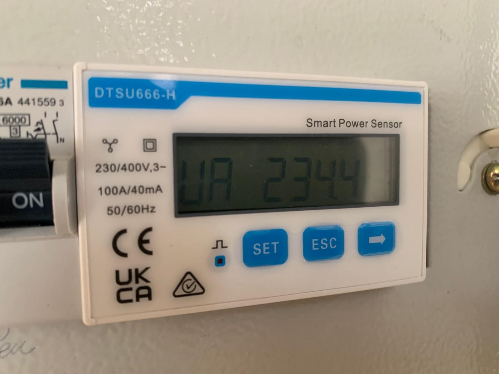

ich werde einen Huawei WR gegen eine Deye Sun 10k SG05lp3 tauschen!
Ist es möglich den Deye WR mit dem Smartmeter vom Huawei (DTSU666-H) zu steuern? - Modbusverbindung!
Oder muss der gegen einen anderen Smartmeter getauscht werden?
Wenn ja - welcher ist da am besten zu empfehlen?
Danke im Voraus für eure Hilfe!
LG. Ehrenfried
schätze nicht, das ist die Huawei Version des Smartmeters erkennbar an dem Buchstabe.
Nimm die CT-Klemmen die sind dabei und damit bezahlt, nimm den Deye Smart-CT wenn es eine Modbus Geschichte sein muss.
Das Problem ist, das der WR paralell angebunden in einem Nebengebäude ist, welcher ca. 20m weg vom Hauptverteiler ist!
Der Modbus war bzw. ist derzeit die Datenverbindung zwischen Smartmeter und WR.
Es wäre am einfachsten gewesen diese Datenbringung bzw. Datenweg zu verwenden! - so muss ich das anders lösen!
Nur stellst sich nur die Frage was am besten geht ohne viel Aufwand zu betreiben!?
Es spricht ja nichts dagegen die vorhandene Kommunikationsleitung zu verwenden, nur halt nicht dem dem Huawei Kram.
Besorge Dir der Deye Smartmeter, der ist billiger als Eastron/Chint und kann Modbus, und wenn es keine leitung gäbe könnte der auch mit LoRa zum WR die Daten funken.
