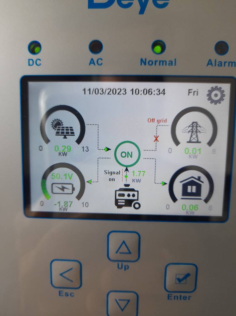

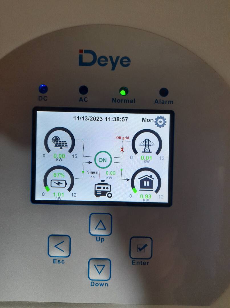

Ich habe einen Deye 12er Hybridwechselrichter in Verwendung. Angeschlossen ist ein Dieselgenerator 3phasig. Der Generator lädt die Batterie nicht, obwohl das Signal für den Generator angezeigt wird (Bild1). Wenn ich an den Generatoranschluss das Netz anschließe, funktioniert das Batterieladen (Bild2). Kann eine unsaubere Sinuskurve oder eine außerhalb der Einstellwerte liegende Frequenz die Ursache sein. Was kann ich unternehmen?

Es braucht schon ein paar Einstellungen am Deye das dieser den GEN Anschluss auch schaltet, und wenn er ihn schaltet muss der Generator auch eine gewisse Stromqualität liefern dass der Deye ihn für würdig erklärt ihn im Inselmodus durchzuschalten.
Was hast Du denn angeschlossen und was eingestellt?
