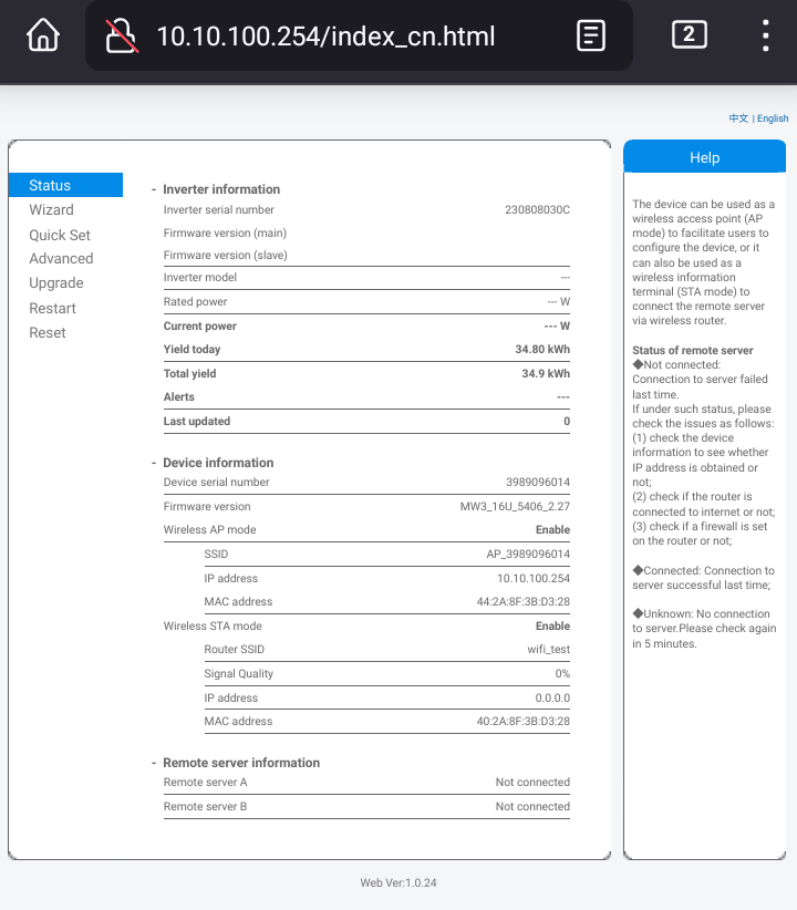

Ich hab einen Deye Wechselrichter SUN-M80G3-EU-Q0 (mit 2 Solarmodulen). Dazu gabs ein SUN-MI-RELAY-01.
Das ist ans Hausnetz angeschlossen. Die Funktion wird mit zwei separaten Zweirichtungsstromzählern überwacht (EFR SGM-C4-4A920L fürs Haus und B+G E-TECH WS100-1943 für die PV-Anlage).
Die PV-Anlage lief für knappe 2 Wochen, dann fiel sie aus. Der Wechselrichter meldete "Netzfehler", die Stromzähler meldeten keine Auffälligkeiten (Spannung und Frequenz okay). Auffallend war, dass das WLAN des Wechselrichters nicht mehr zu sehen war.
Hab dann das RELAY abgeklemmt. Der Wechselrichter lief dann wieder, für knappe 2 Tage. Genau 13:00 stellt er seinen Betrieb ein. Die Fehleranzeige (durchgängig rot leuchtende Kontrollleuchte) ist undokumentiert. Direkt nach dem Anstecken der Solarmodule leuchtet die Kontrollleuchte für eine Sekunde violett, danach sofort rot.
Die Statusseite des Wechselrichters hab ich als Bind angehängt, leider sagt die gar nichts brauchbares aus. Firmwareversion ist MW3_16U_5406_2.27
Ich hab nicht vor, eine Internetverbindung beim Wechselrichter einzurichten.
Für sachdienliche Hinweise, warum nach 2 Tagen um 13:00 der Wechselrichter in einen undokumentierten Defekt geht, wäre ich sehr dankbar.
