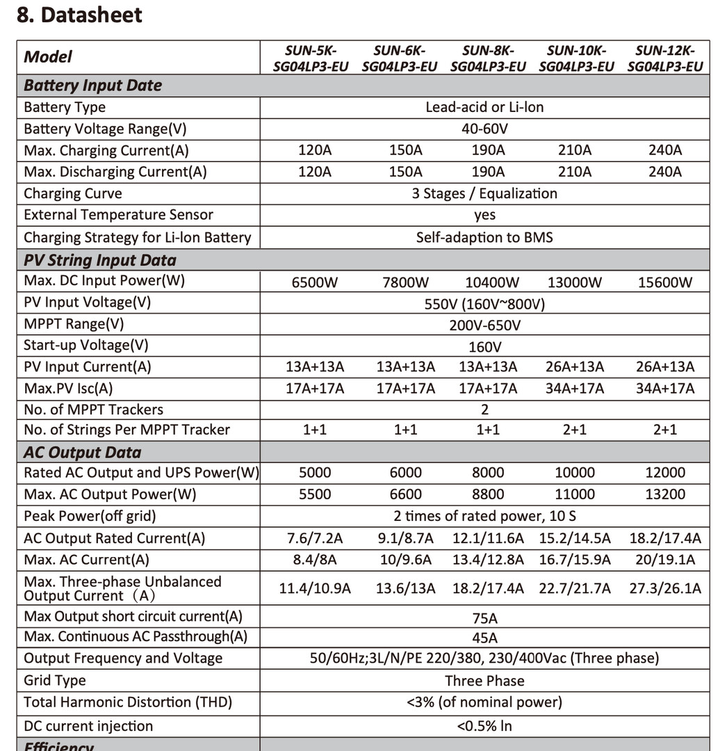

Theoretisch (so ist es auch in der Anleitung beschrieben) schließe ich bei "Grid" mein Netz (direkt hinter dem Zähler) an und bei "Load" mein Haus.
Der Deye kann allerdings nur 12kW liefern. Was würde passieren, wenn ich beispielsweise durch das Laden meines Autos, den Betrieb des Herdes und diverser Maschinen 30kW benötigen würde?

Ich hab Wallbox auf der Grid Seite. Die brauch ich im Blackout Fall sicher nicht.
Der Deye kann 45A pro Phase durchleiten.

Die Information über die 45A von Grid zu Load ist allerdings sehr hilfreich. Gibt es eine Quelle, wo ich das nachlesen kann?

Wer lesen kann
Und deshalb sollte jeder, der sein ganzes Haus durch den Deye laufen lässt, einen Notstromumschalter als Bypass haben um den Deye aus dem Spiel zu nehmen wenn da ein Update ansteht oder ein Defekt eintreten würde.
Dir könnte man einen Automatischen Notstromumschalter aus China empfehlen der wenn der Deye ausfällt automatisch eine Umleitung des Hauses zum Grid durchführt, und dann natürlich eine zweite USV Anlage für die wichtigen Dinge abgesichert durch eine Dritte USV Anlage für die ganz ganz wichtigen Sachen usw..
Das Lesen der Anleitung war in diesem Fall leider nicht ganz aufschlussreich, da dort zwar von 45A die Rede ist, es könnten jedoch auch 3x15A sein.
