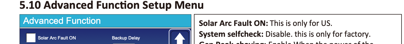

Ich habe einen Deye SUN-8k-SG04LP3-EU am laufen.
Neuerdings verlangt er ein Passwort bei der Änderung der Einstellungen in den erweiterten Funktionen (System Selbstest etc.).
Ich habe aber die Sperrfunktion in den Basis Einstellungen nicht angehakt.
Habe die 1140 am laufen.
Ich hatte es nicht richtig gelesen.
Danke
Wie ist nun das password?
7777
  1. Bei mir wird die Sperre automatisch aktiviert nach einer bestimmten Zeit. Zum sperren ist es 9999. Steht auch in der BA :slight_smile:
9999 setzt den WR auf Werkseinstellungen zurück.
