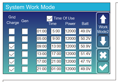

@auric Spannend. Darauf bin ich noch nicht gekommen. So sieht es bei mir aus:
Die Funktion habe ich noch nicht angefasst. Das scheint bei mir allerdings nicht zu ziehen. Ansonsten müsste ja bei 49V nachgeladen werden. Oder muss ich das im BMS einstellen?
Der Deye hat wenn er artgerecht gehalten wird seine CT-Klemmen mit denen er erfasst wenn Strom flüchten will
Der Deye hat die Betriebsart Zero Export to CT mit der er diese Stromflucht vereitelt wenn in der Batterie noch Platz ist
Der Deye hat diese Tabelle in der bei Dir links nichts angekreuzt sein sollte (oder willst Du aus dem Grid die Batterie mit 10 kW Leistung auf mindestens 49V halten?)
und in den Zeilen kannst Du definieren von wann bis wann der Deye mit welcher Maximalleistung er bis zu welcher Spannung seine Batterie entladen soll um Deine Hütte vor Gridstrom zu verschonen.
Wenn Du schon von BMS redest, wer kam denn auf die Idee mit dem Daly? und warum nicht das Daly mit dem Kommunikationsmodul an den Deye gehängt anstatt die spannungsgeführte Betriebsweise?

Ich kann zwar nicht nachvollziehen, dass der Deye jemals aus dem Grid nachgeladen hat, sonst würde wohl auch der Fehler F56 DC_VoltLow_Fault nicht auftreten, aber einen Versuch den Haken rauszumachen ist es wert.
Der Deye hängt parallel zum QCells, an dem die PV ist und versorgt nur die Batterie. Eine Erweiterung der Batteriekapazität war mit dem QCells nicht möglich. Deshalb ein weiterer Wechselrichter. Der Batterieverkäufer meinte, das BMS ist erforderlich um die 16 Batteriezellen zu managen, die die 12kW ergeben. Zwischen dem Daly BMS und dem Deye findet keine Kommunikation statt. Naja, indirekt schon, über die Spannung die an den Batterieleitungen anliegt. Deshalb wohl die spannungsgeführte Betriebsweise. An dem BMS hängt kein Kommunikationsmodul, soweit ich das erkennen kann.

Nun habe ich herausgefunden, warum der Speicher wenn er richtig leer wurde nicht nachgeladen wurde. Das Häkchen bei CHARGE FROM GRID war nicht gesetzt.
Ich vermute mal dass der Deye dann weiterhin Leistung aus dem Akku zieht. Das heisst der Eigenverbrauch des Deye wird durch die Batterie gedeckt und wird nicht aus dem Netz gezogen. Was die Spannung des Akkus heute morgen (Keine PV Leistung verfügbar) auf 36V gedrückt hat. Das BMS gibt an, es seien noch 3.3% Ladung vorhanden, der Deye meint SOC ist 0%.
Ich habe jetzt mal CHARGE FROM GRID aktiviert, damit zumindest der Akku mit SOC 0% am Deye auf 48.5 V gehalten wird. Low Power Einstellung am Deye sind 47.5V. Soll ich eher diesen Wert nehmen?
