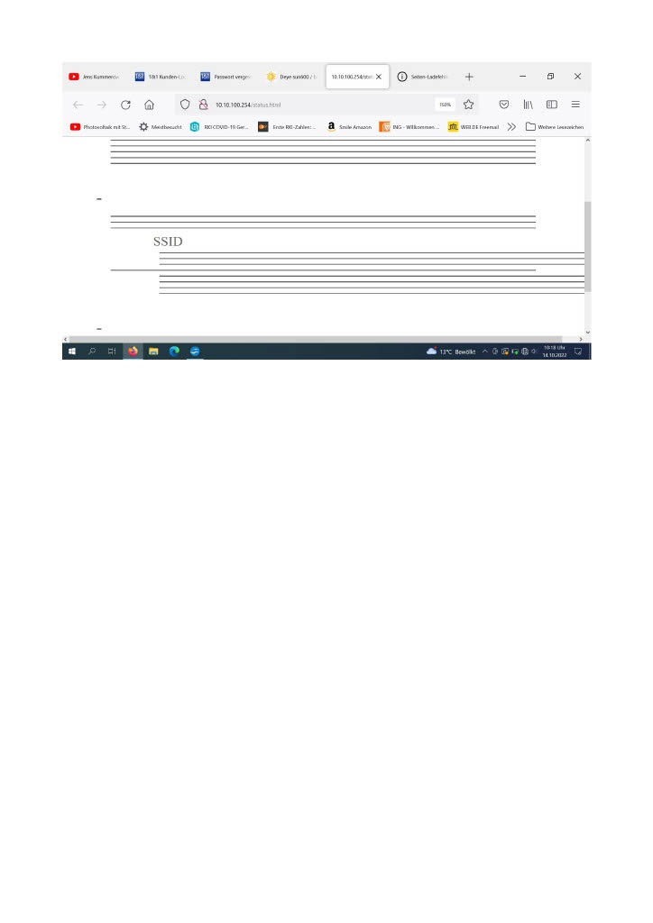

so, habe es nochmal probiert, wenn ich in dem Netzwerk "AP_...." bin, kann ich die Seite aufrufen. Da keine Internetverbindung besteht, ist es vermutlich auch zweitranging, dass die Seite kein https vorangestellt hat. Allerdings kann ich dort nichts einstellen, ich sehe nur ein Bild mit vielen wagerechten Linien wo irgendwo in der Mitte der Begriff "SSiD" steht. Ich kann aber keine Felder erkennen, wo ich irgenwas konfigurieren könnte...

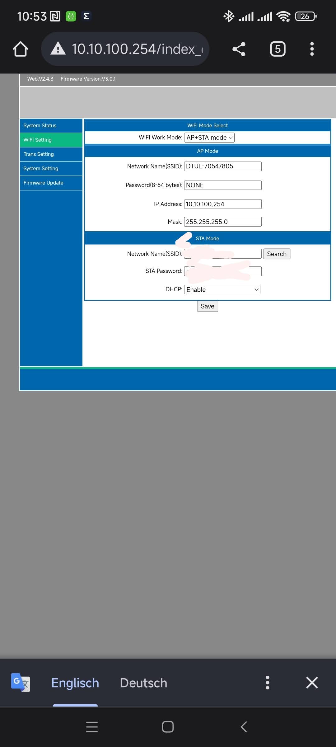

Habe auch ein Set vom Bosswerk, event. sind unsere Wechselrichter ja baugleich. Sieht die Einrichtungseite so aus wie bei mir?
so sieht das bei mir aus!
http://10.10.100.254/index_cn.html <-- der evtl?
ansonsten anderen browser verwenden
So, das Problem ist gelöst, mit der ersten von petermeter genannten ip-adresse. Dort konnte ich mein Heimnetz eintragen, nachdem ich statt firefox google chrome als Browswer verwendet habe. Danke nochmals an alle für ihre Unterstützung!
