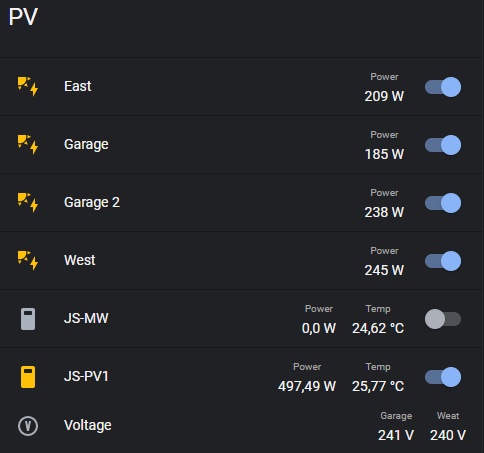

Bei Mir (Garage am Ende der Reihenhaus Reihe, ca. 30-40m 2,5mm^2) sind halt dann schon mal 240V in der Garage wenn am Haus 230-235V sind.
Die Kabelverluste fressen halt etwas auf.
Nun gerade sehr Bewölkt.
(8x400w an 2x 2000W WR auf den Garagen)
