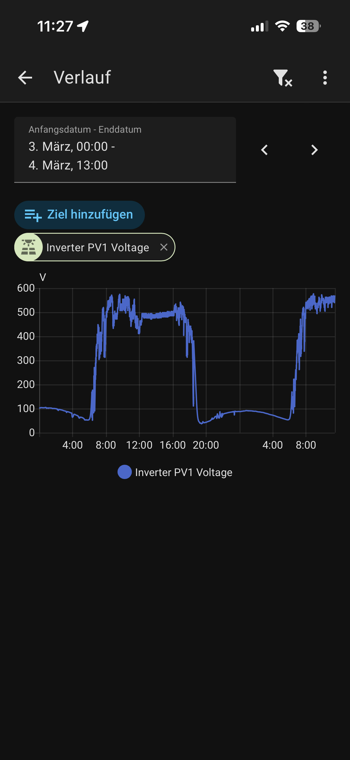

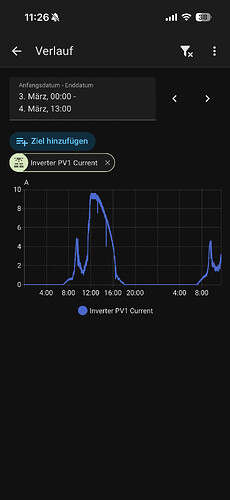

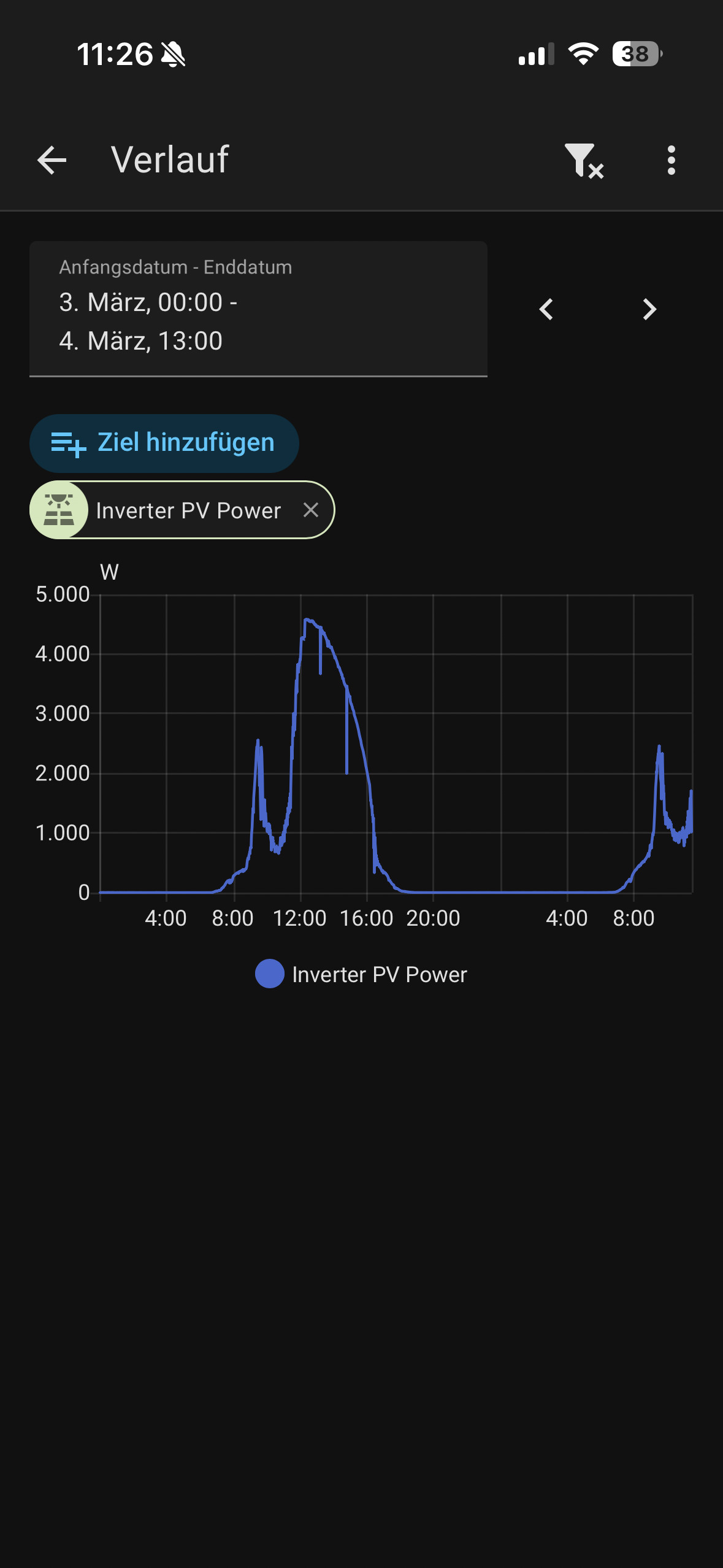

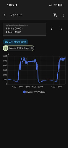

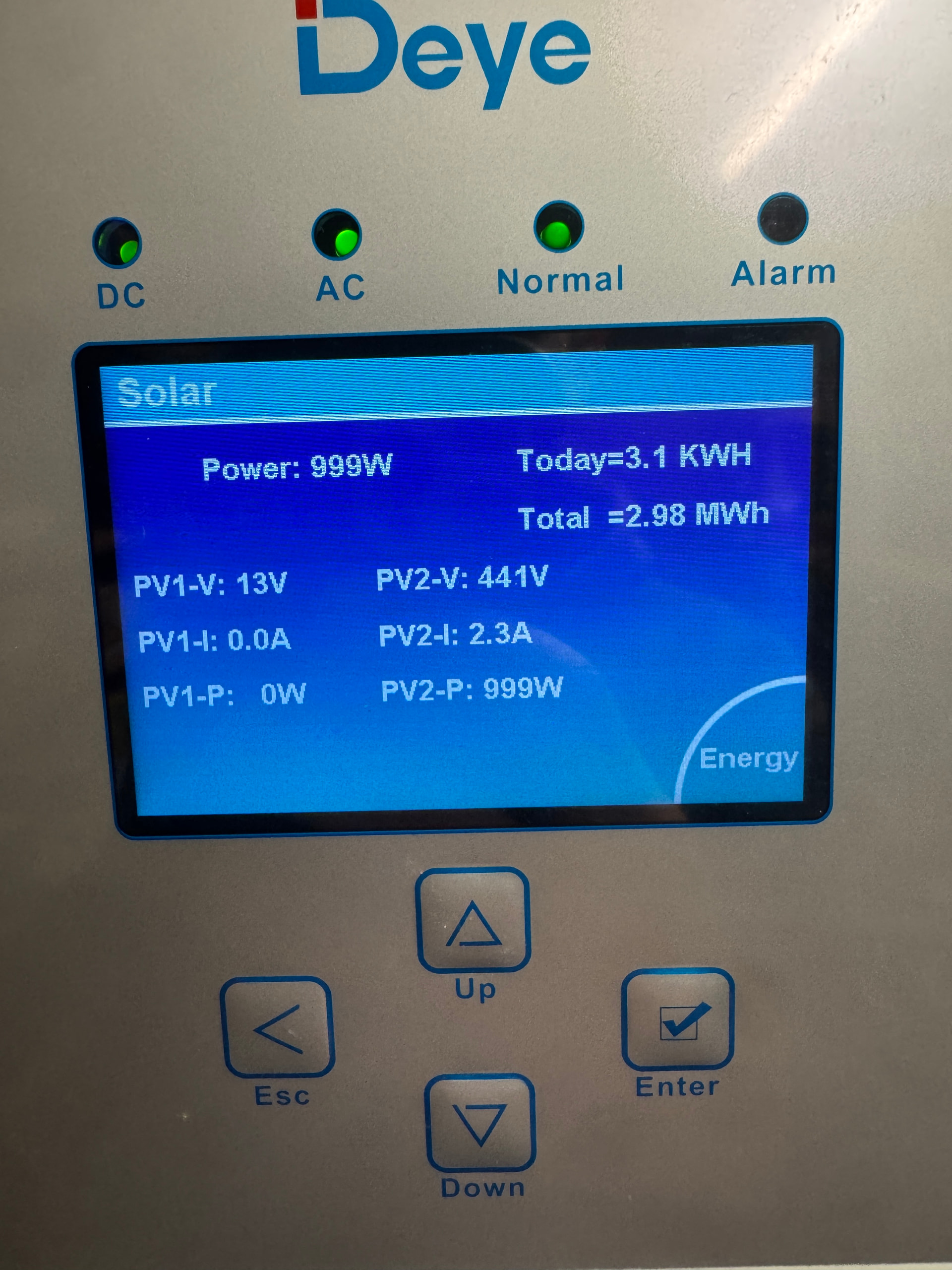

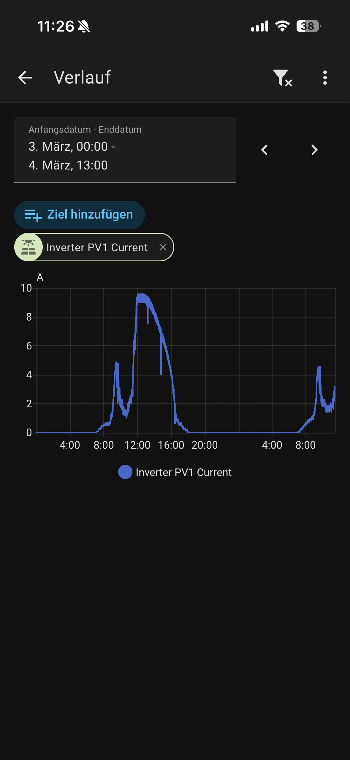

Ich habe morgens einen kleinen Leistungspeak, bevor dann der Stom Massiv einbricht auf 2A und oft auch darunter. Das Spiel hält dann ca. 2 Stunden an und Pünktlich gegen 11 Uhr Schießt er dann hoch auf etwa 9A.

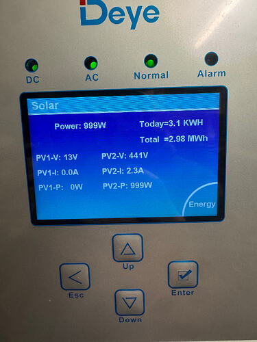

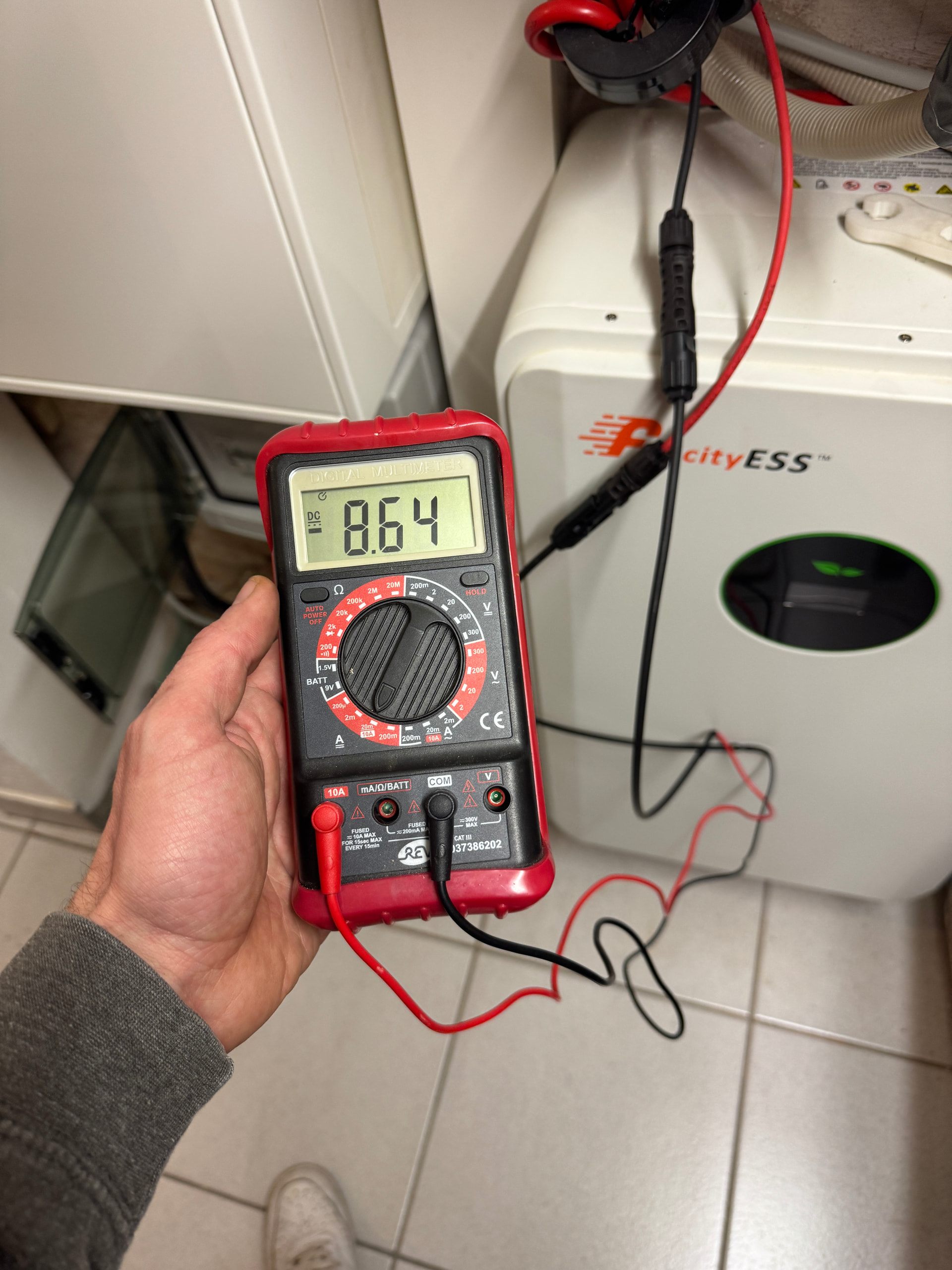

zum Schluss habe ich mir aus Verzweiflung ein Multimeter umgefummelt habe den Sting direkt am Wechselrichter ab gemacht und habe den Strom am String direkt vor dem Wechselrichter gemessen, und siehe da! 8,46A morgens um 8 Uhr.
Der Wechselrichter scheint Mir den Strom zu begrenzen…
Habe auch alle Eingänge am Wechselrichter durch, leider immer das selbe Spiel.

er bricht nur im Wechselrichter zusammen. aud dem string sind 9A zur selben zeit

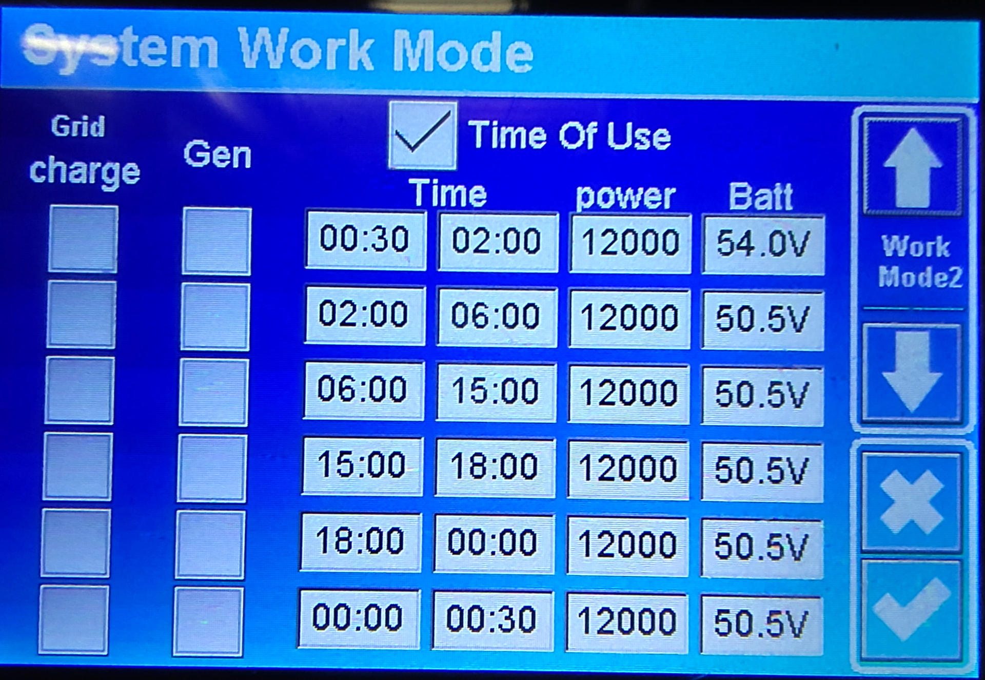

hast du über die “Time of Use” vielleicht irgendwelche Einstellungen getroffen?

Die Time of Use sollte richtig eingestellt sein.
Mir kommt es so vor als wenn er das MPPT Tracking nicht richtig macht, oder als würde er so gegen 9 Uhr Tracken dort dann die Leistung irgendwie auf 2A begrenzt und dann um 11 uhr wieder und gas gibt.

Problem gelöst.
Es lag daran das der WR nur alle paar stunden einen MPPT Scan durchgeführt hat. und er Somit morgens einfach keine Leistung freigegeben hat.
ps. nur Deye kann das ändern dazu muss man den chinesischen support anschreiben.

Hi Björn, so ein ähnliches Problem hatte ich auch mal. Da lag es daran dass in der Time of Use Tabelle falsche Daten standen. Das der Ertrag immer genau zwischen 09:00 und 11:00 einbricht, ist schon sehr komisch. Hier mal die Time of Use von meinem Deye. Gibt es bei deiner Time of Use einen Eintrag für 09:00 bis 11:00 Uhr, Falls ja steht bei Power die max. Einspeisung, also 12000 Watt? Die Batteriespannung gibt den Wert an, bis zu der der Akku geladen wird, wenn über Generator oder Grid aufgeladen wird.

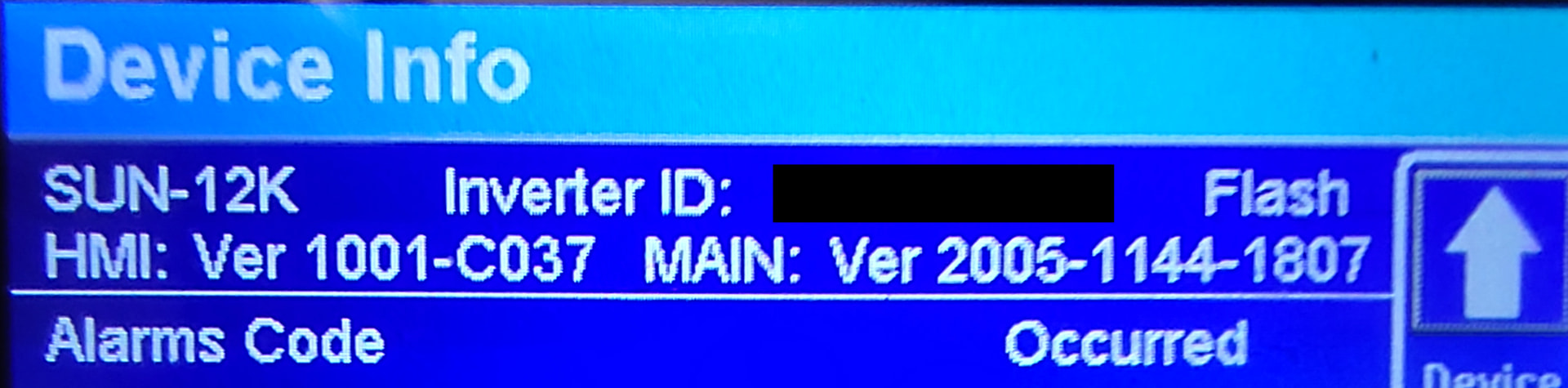

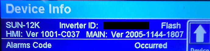

Weitere Möglichkeit wäre noch die Software-Version. Diese für Main: Ver 2005-1144-1807 läuft bei mir stabil. Die Software für HMI würde ich nicht updaten, könnte zu Problemen mit dem Display führen.
