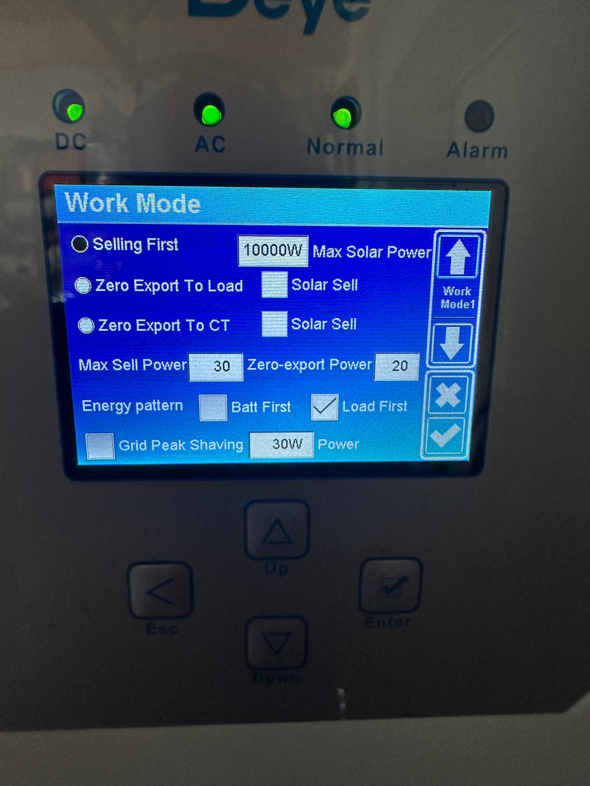

Work Mode: Zero to Export und solar Sell sind an , Max Sell power 10000w, Zero Export power 20w, load first
Time of use: oben angehakt, alle anderen Boxen leer
Wochentage : alle angehakt
Inv Max Export power: 0W (?) / Import power 31000w, Hard Export Control Set angehakt, 100%Pmax

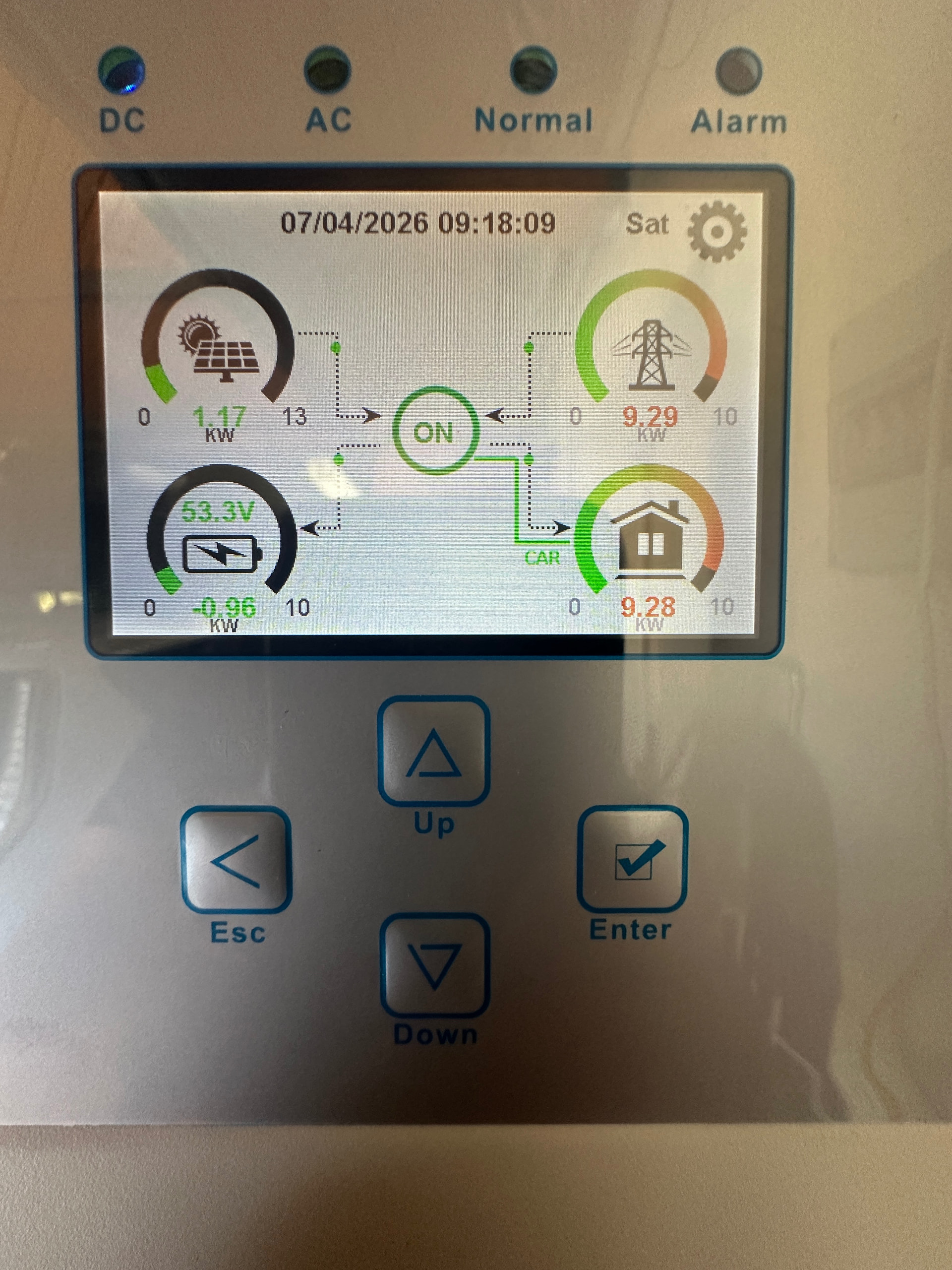

Aktuell lade ich mit 6kW auf 3 Phasen das Auto und Waschmaschine läuft nebenher
PV liefert 1,3kW, BKW 800W … Akku wird geladen :person_shrugging:t2:
Wenn ich im BMS Charge ausschalte und nur noch Discharge und Balancing erlaube, dann wird die PV Leistung abgeriegelt :face_with_peeking_eye:

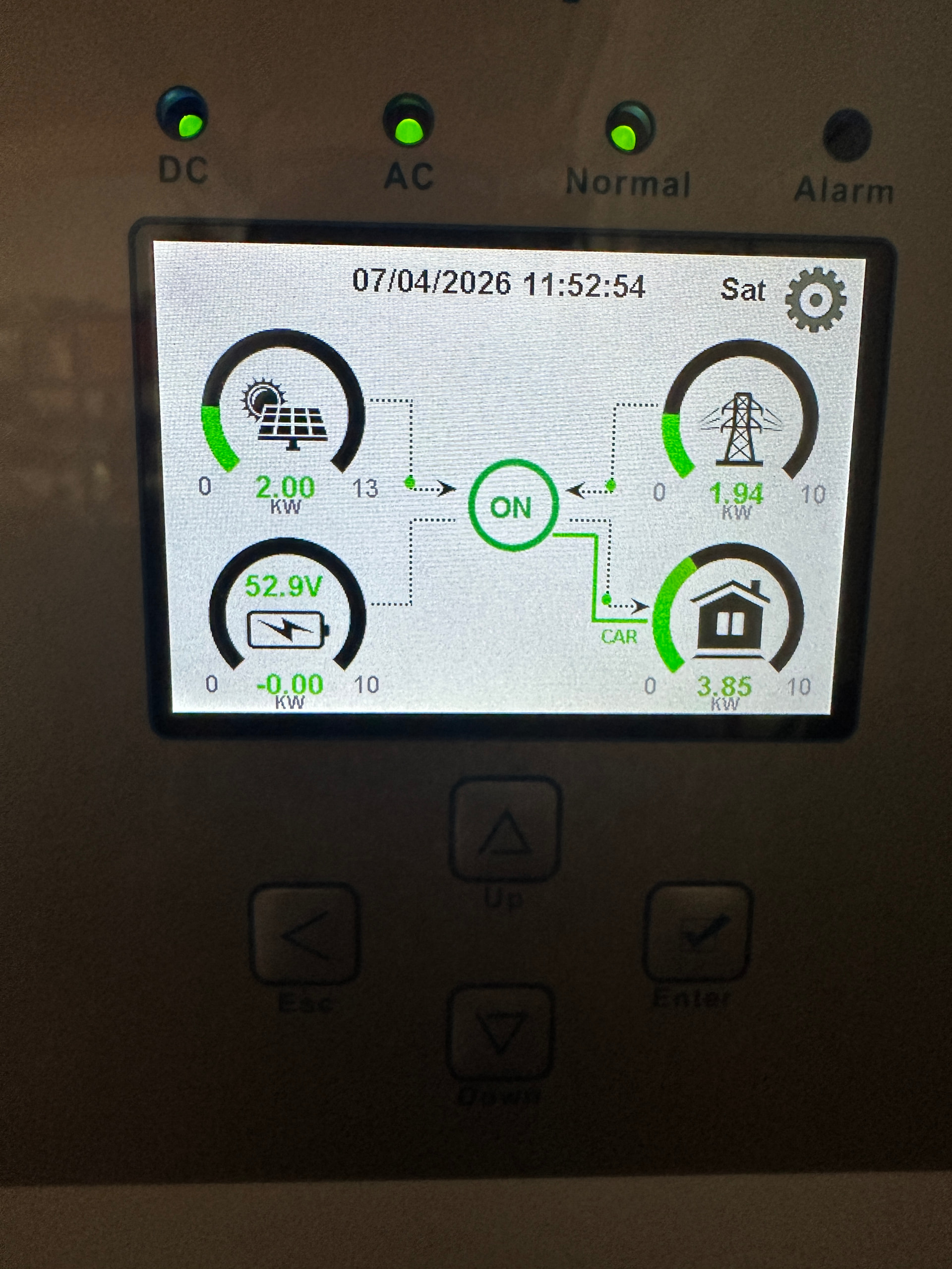

Selling first, Akku aus… Daten sind plausibel, so kann ich wenigstens den Strom nutzen aktuell, Überschuss wird dann aber ins Netz gespeist.
Wäre es nicht einfacher, Solar Sell zu deaktivieren und Solar Sell Power auf null zu setzen? Wozu HA und der Rest, wenn der WR die Nulleinspeisung selbst fahren kann?
Sobald ich zero to Export & load first einstelle und dann die Batterie hinzuschalte, ändert sich das Verhalten, sprich netzbezug für Lasten und PV geht komplett in die Batterie.

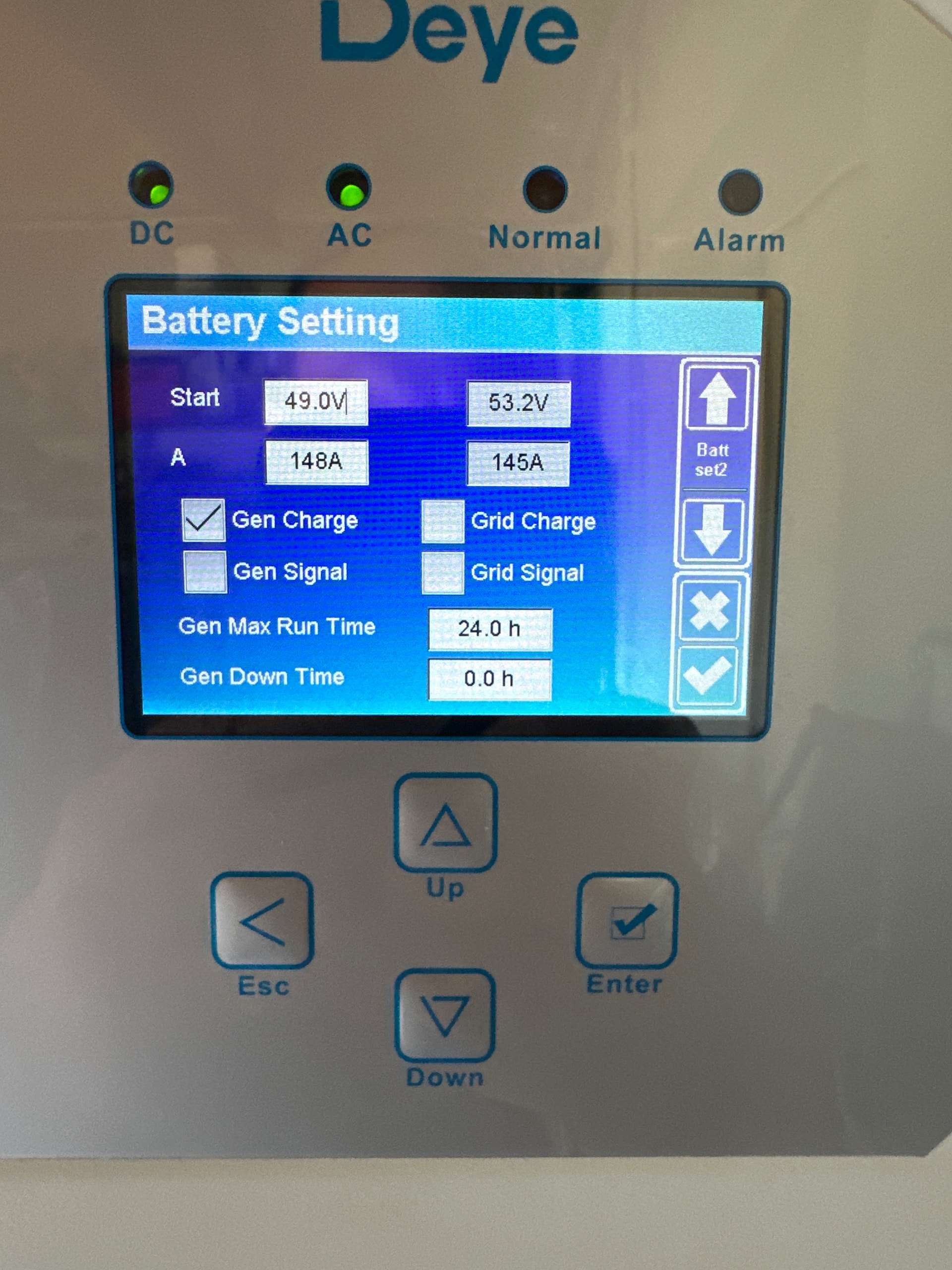

Das ist die zweite Seite vom Batterie Menü, hier finde ich keine Beschreibung dazu.

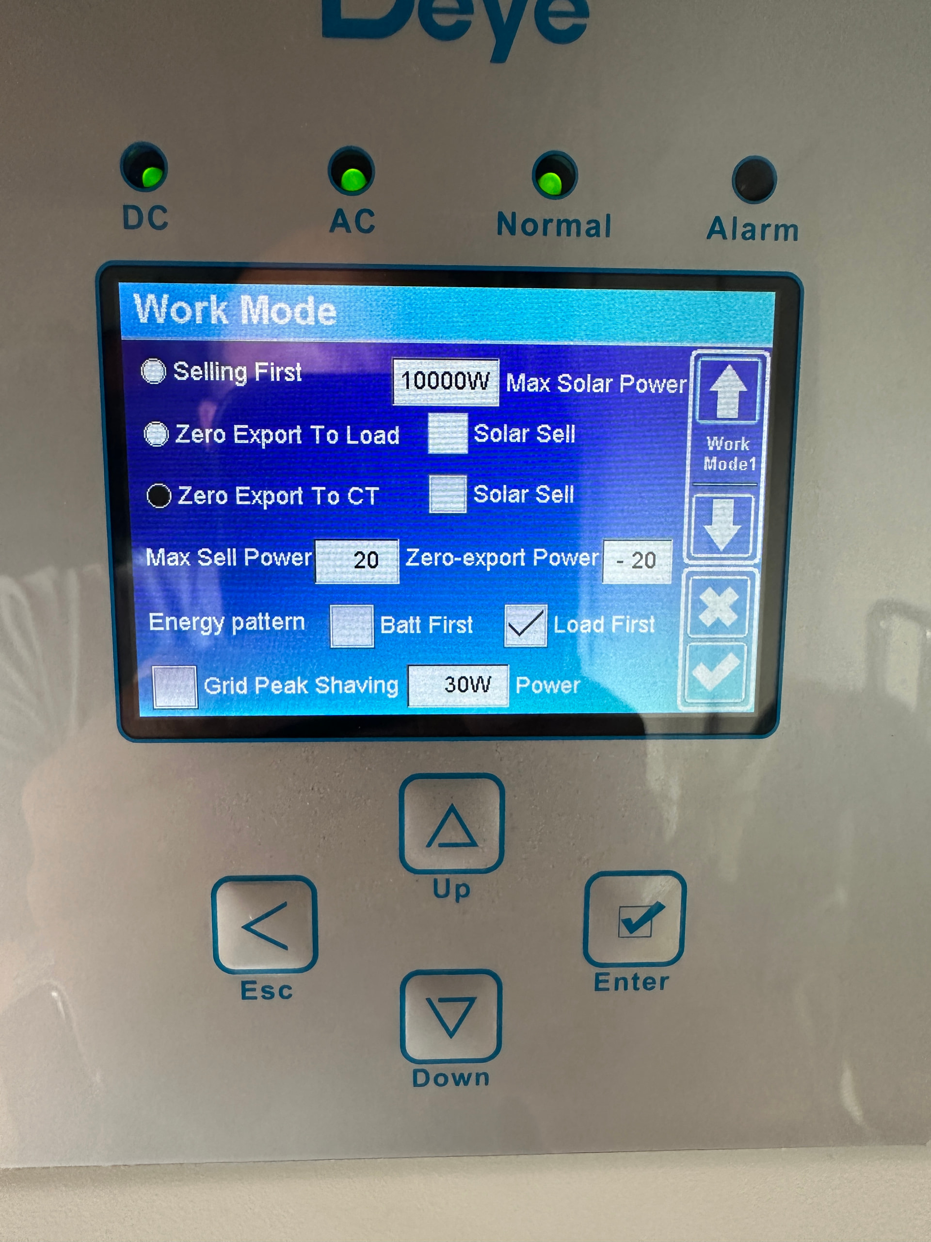

ich würde einstellen zero export to CT, max sell auf 1, zero export auf 0, und schaun was passiert

Ich habe 30 und 20 eingestellt. Wenn der Akku aus ist, dann funktioniert das. Sobald ich den Akku aktiviere, wird der Akku priorisiert. Ich kann mich leider nur wiederholen.
