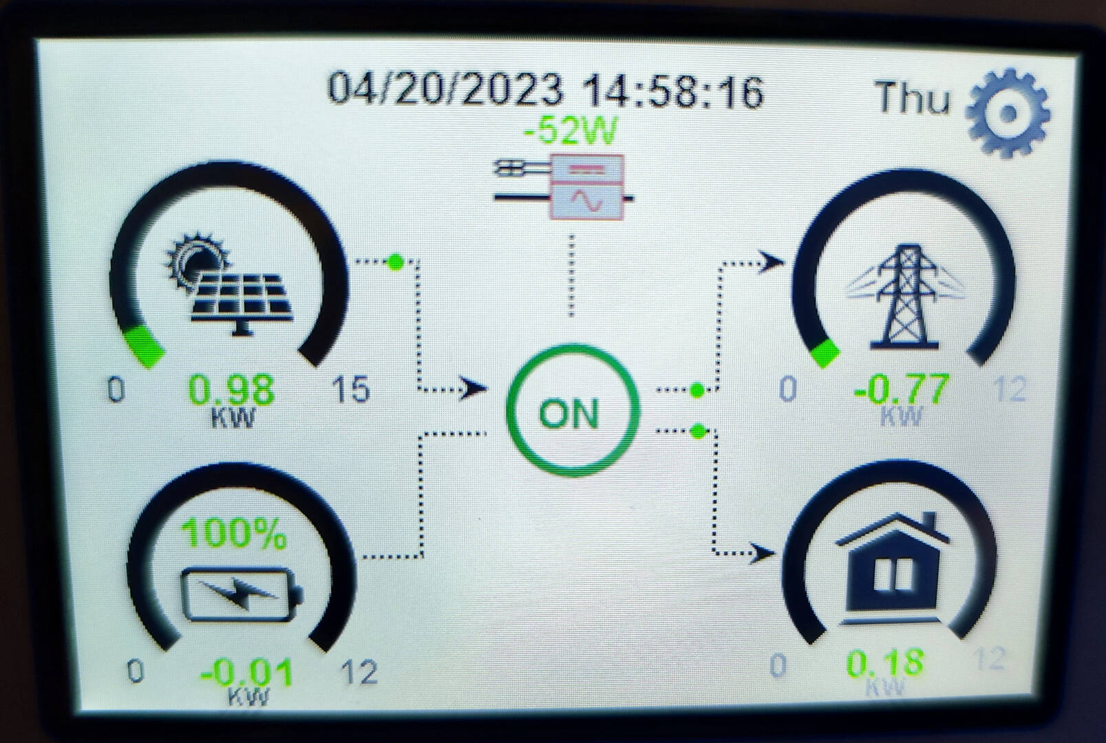

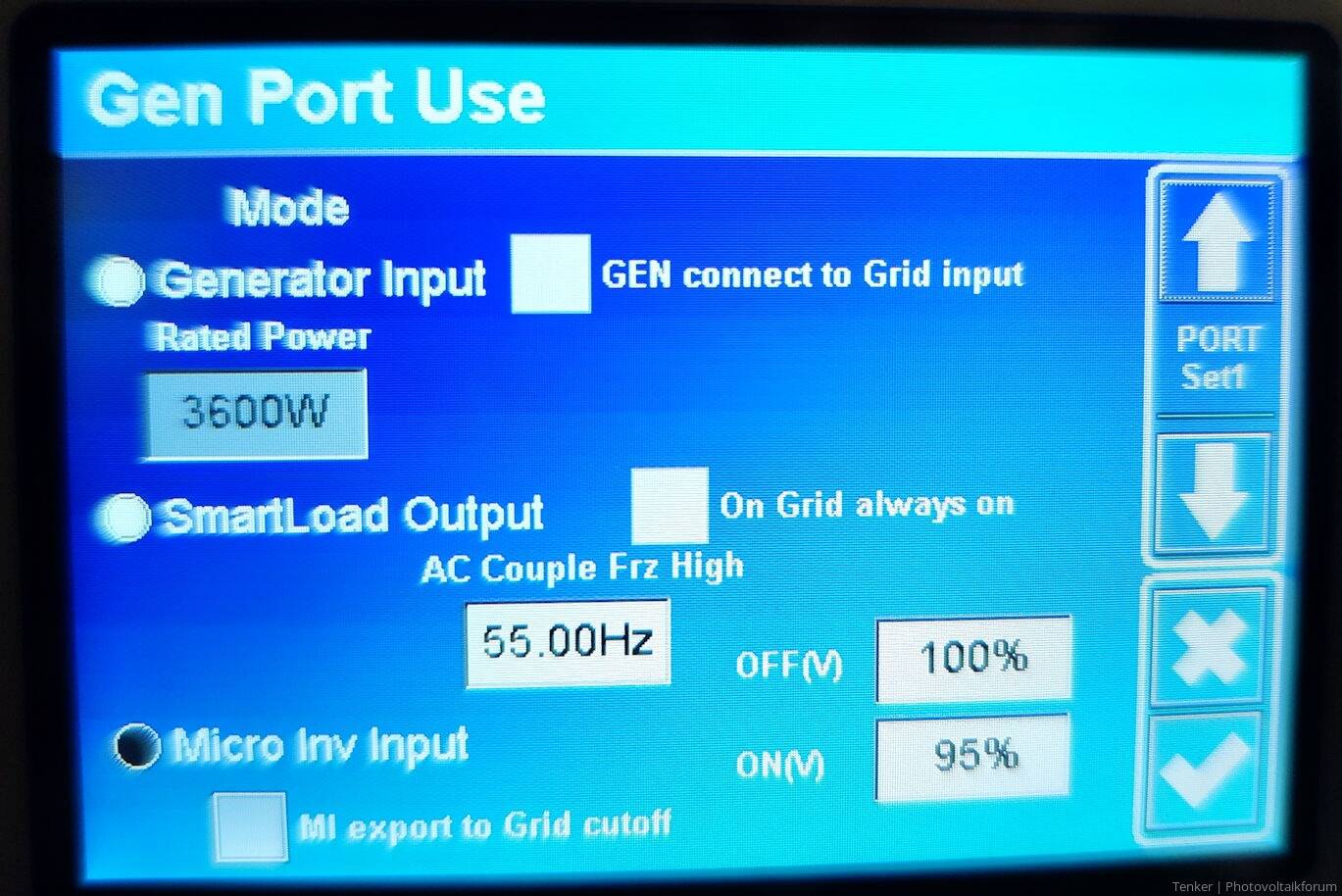

ich habe für meinen Deye SUN-12K-SG04LP3-EU zusätzlich einen
PMSUN 3KW Solar-Hybrid-Wechselrichter DC24V zu AC230V mit 80A MPPT Solar-Ladegerät + AC-Ladegerät
bestellt um ihn für den "Micro Inverter" Eingang, so wie Mr.Mining unter
getestet hat zu benutzen/testen.

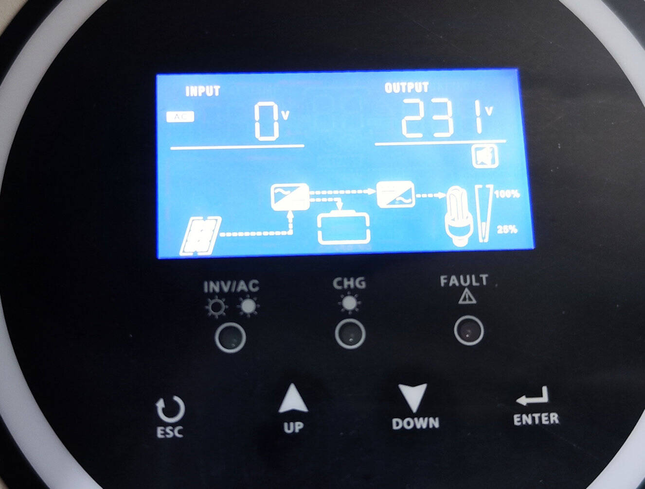

Ich habe an dem PMSUN 3KW Solar-Hybrid-Wechselrichter
  • 24 V Batterie
  • und Solar 250 V DC
angeschlossen.

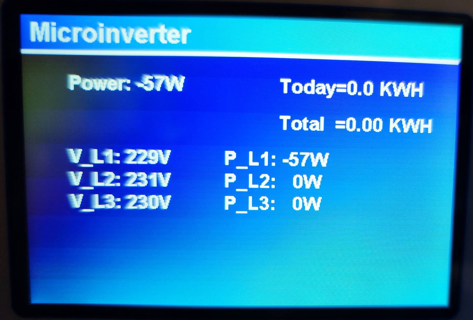

Am Ausgang bekomme ich AC 230 V. Wenn ich die Leitungen N+L1 mit dem GEN Port des Deys anschließe, zeigt das Deye Display negative, statt positive Werte.
Weiß jemand, was man an dem PMSUN WR ich ändern muss, damit er mit dem "Micro Inverter" Eingang des Deye funktioniert?
Es wäre super, wenn ihr hier eure Erfahrungen postet ?
Herzlichen Dank und viele Grüße
Tenker
EDIT am 21.04.23 -> Der WR ist für den "Micro Inverter" Eingang ungeeignet, weil er nur 230 V erzeugt und man kann den Wert nicht ändern.
Aus dem Grund zeigt das Deye Display negative, statt positive Werte, weil an den GEN Eingängen ca. 232 V sind!

Wenn man einen anderen WR am Microgrid Eingang verwenden möchte, dann muss es wohl ein "OnGrid" fähiger WR sein. Viele der Hybrid (China) WR sind InselWR und diese können sich nicht auf eine vorgegebene Netzspannung usw. einregeln.
Das hat dein Test wohl auch so bestätigt.
und selbst wenn es ein On-Grid Wechselrichter wäre, müsste man den WR ja noch irgend wie erklären dass er jetzt 1000 Watt oder so liefern soll, der Deye fragt die Microwechselrichter ja nicht nach einer Leistung sondern verarbeitet was da kommt und bremst evtl. ein wenn zu viel kommt.

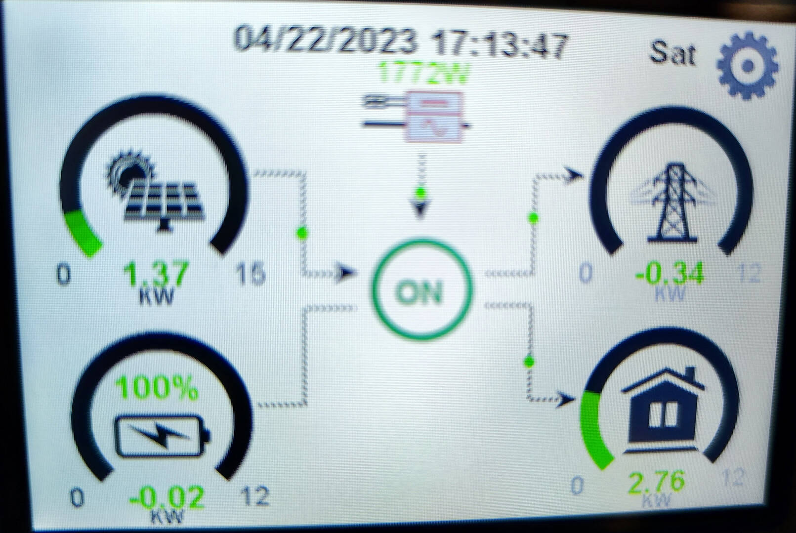

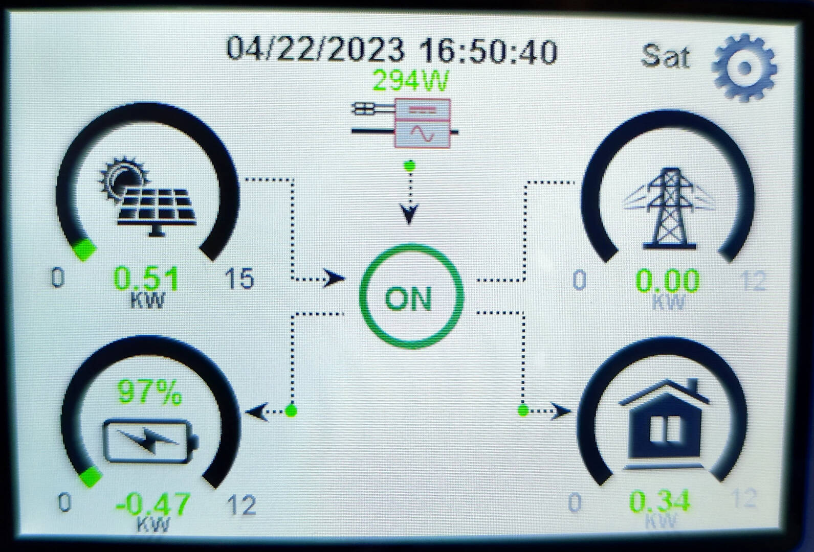

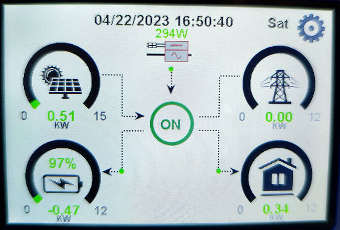

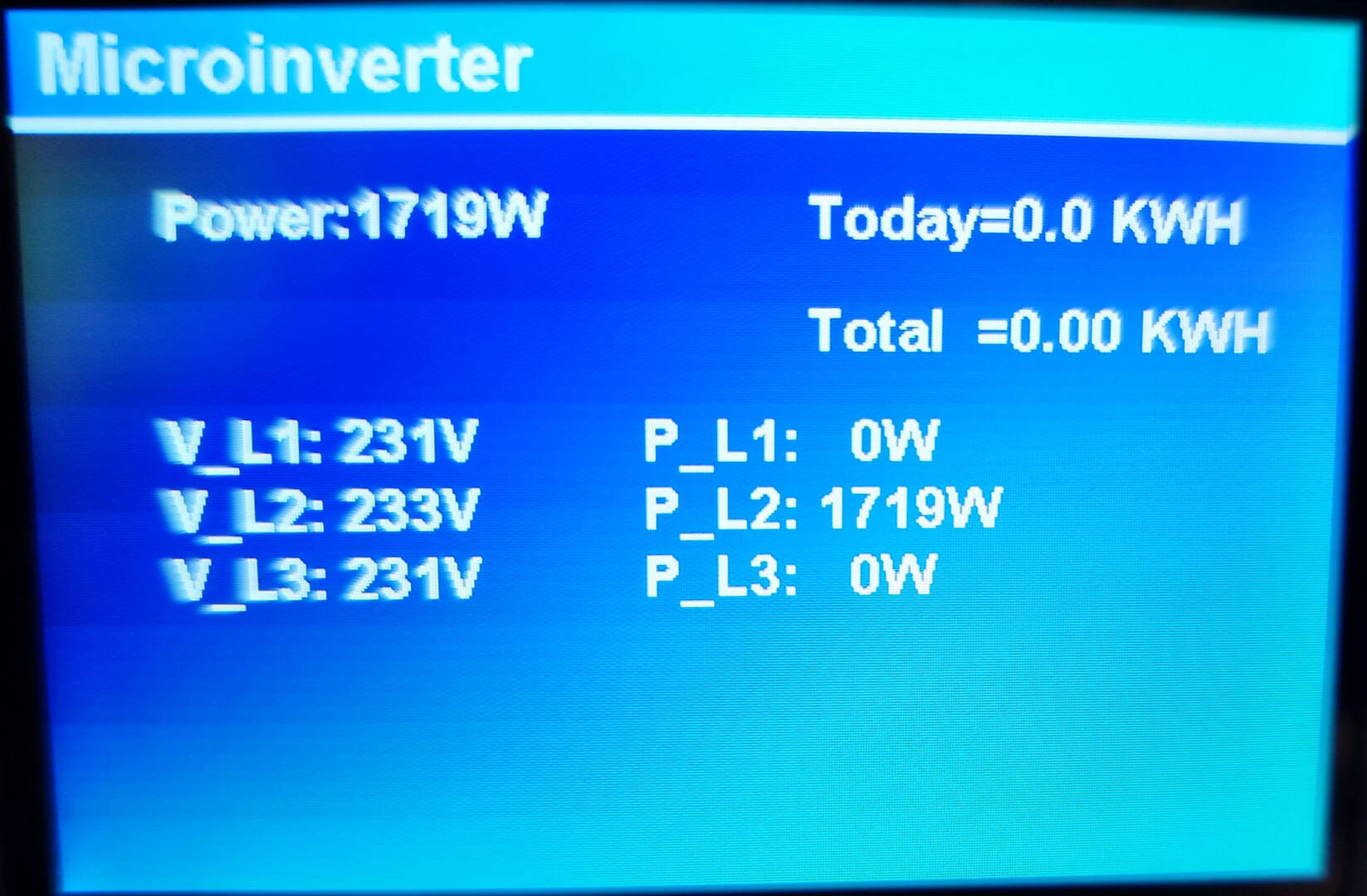

ich habe gestern einen Growatt MIC 3300TL-X von meinem Nachbarn zur Probe angeschlossen.
Der Deye WR hat die Leistung in Betrieb gut geregelt und verteilt, da ich für den Stromverbrauch mein Auto geladen habe.
Die Leistung vom V2L Ioniq 5 ist 3600W, der AC Strom über Brückengleichrichter war ca. 250V.
Der Growatt WR hat über den PV Eingang den Strom vom Ioniq gut verarbeitet und die Ausgangleitung gin bis ca. 2000W, also es ist noch Luft nach oben bis 3600W.
Ein PV Eingang meines Deye konnte bei dem gleichen AC Strom 250V "nur" 600W erzeugen.
Was denkt Ihr, kann ein anderer Wechselrichter mehr als 2000W aus dem Ioniq DC Strom, erzeugen?
