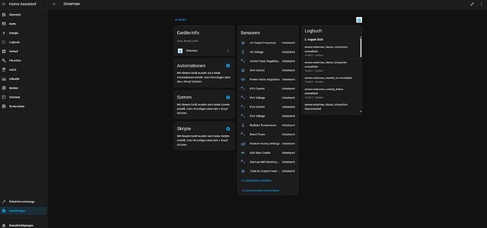

Guten Tag die Herren,
Ich versuche seit 2 Tagen meinen WR in das Homeasisstent einzubinden.
Leider bekomme ich es nicht hin, es wird immer nur unbekannt angezeigt.
Hat jemand eine Idee, wie ich werte in HA eingebunden bekomme?

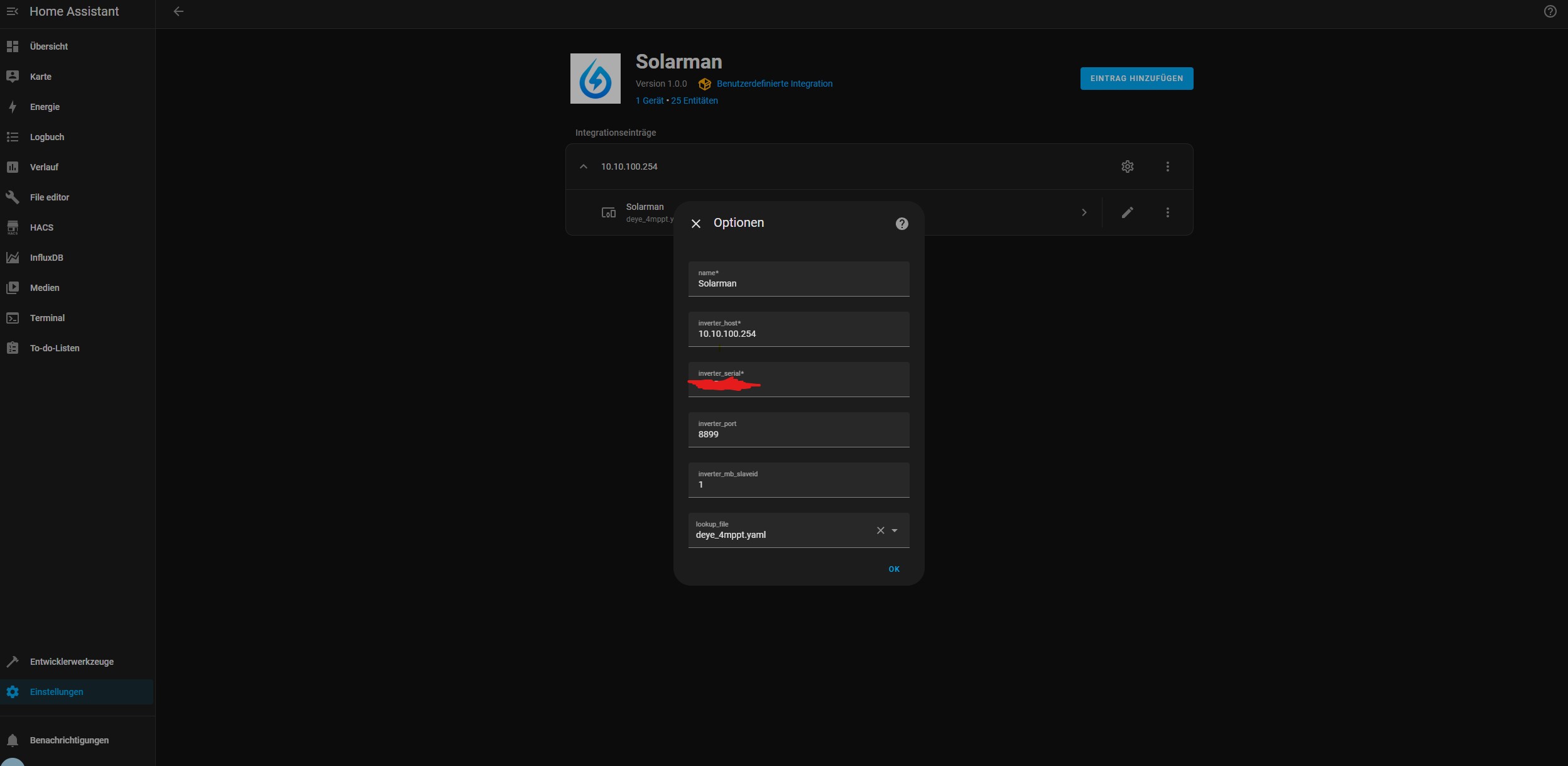

hier Screenshots von meiner einbindung.

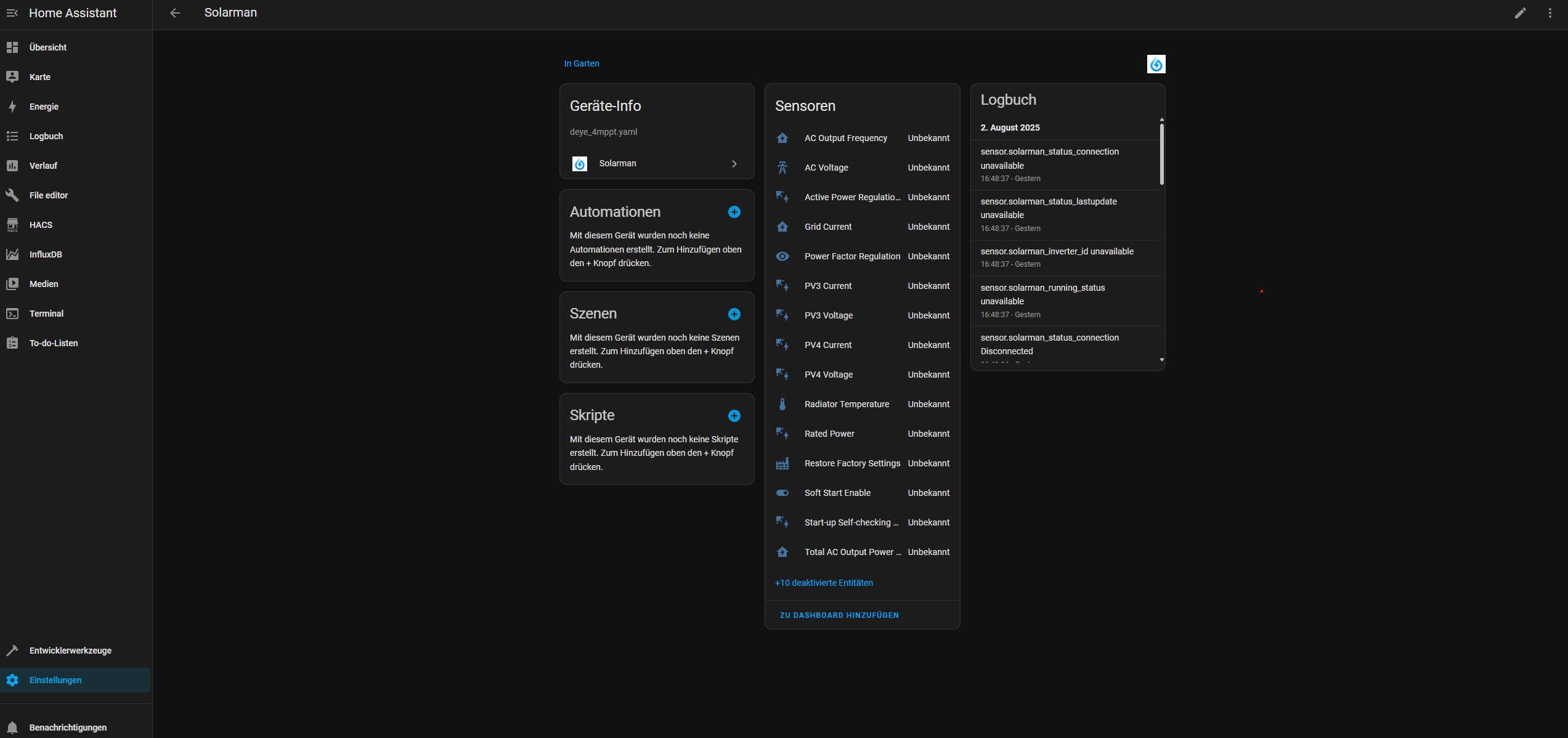

Hier ein 2. Bild
Ich habe die SUN2000 und benutze die Integration von David statt der von Stephan. Ich kann nur empfehlen. Deinstalliere deine aktuelle Integration und installiere die Integration von David.
