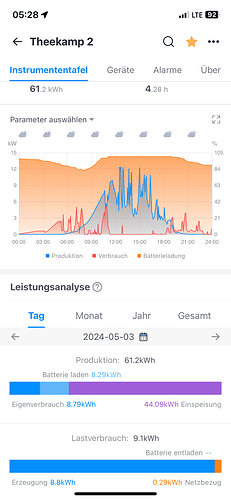

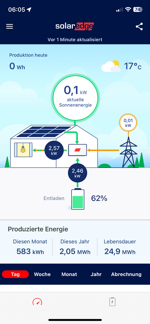

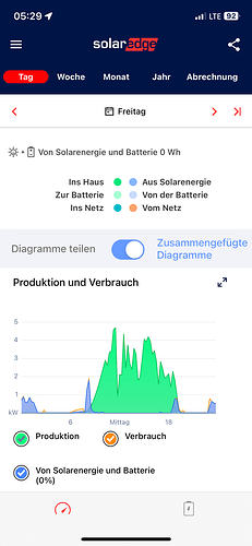

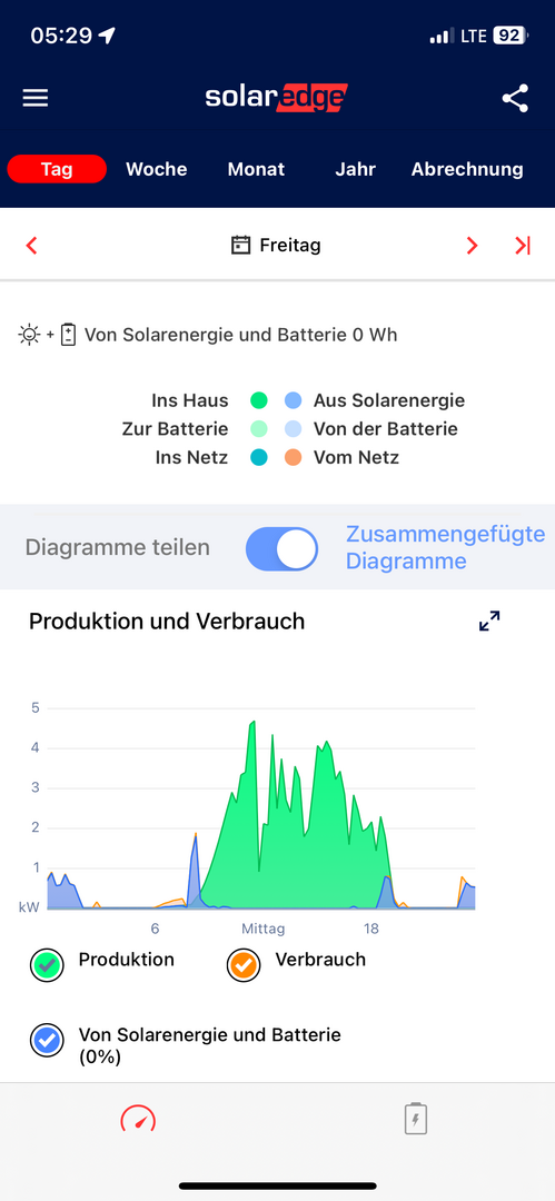

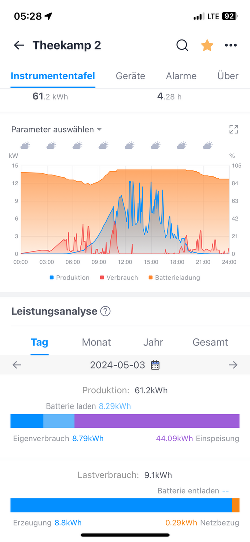

Moin , ich habe 2 Anlagen parallel laufen ,
Deye 12k mit 42kw Speicher
Solar Edge mit 5k mit 9,8kw Speicher
und ein Balkon Kraftwerk mit 600w direkt als Einspeisung ins Haus . Deswegen sind mein Verbrauchs werte ein bisschen verzerrt
Bei mir ist das so das die parallel recht gut funktionieren und der „netz“ Bezug durch denn andere Wechselrichter ausgeglichen ist .
0,29kw am Tag , sind 290w aus m netz
Klär würde man wünschen das man auf 0 kommt
aber die Änderungen die ich vornehmen soll sind zu erheblich .
Ich habe denn Netz Bezug auf 20w gestellt , und der regelt das ziemlich gut …….. besser geht aber immer .
dafür musste ich die ältere FW installieren, damit ich denn wert auf -20 stellen könnte .
möchte ich aber nicht .
Ich hoffe es hilft dir etwas .
Gruß Bart

Der bestehende Anlage (oben auf m Dach)

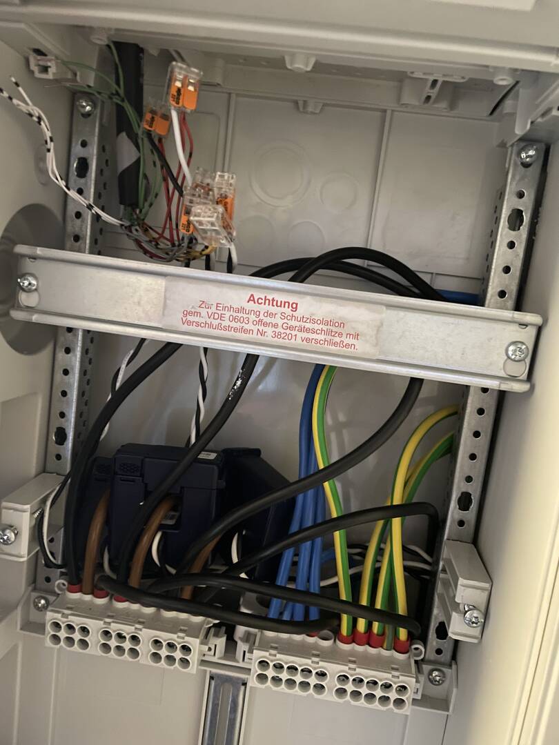

Ist ganz normal angeschlossen in der hauptverteilung vom Haus , mit CT‘s hinter denn Zähler (die wr hangen neben denn Verteilung)

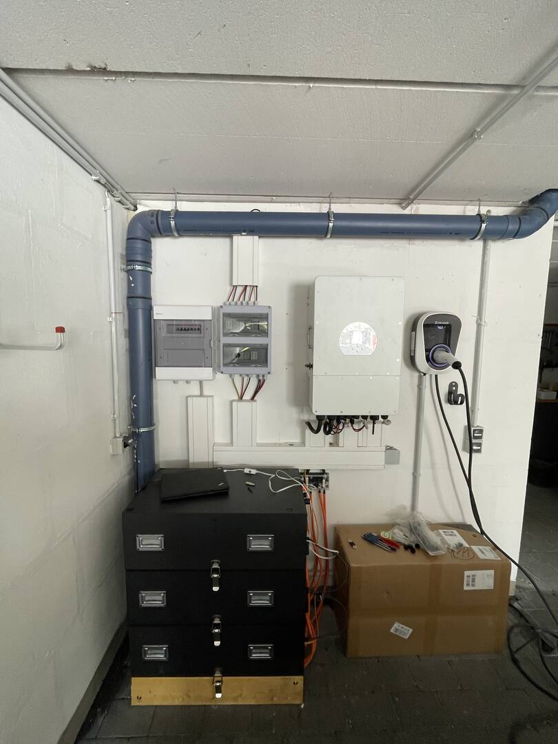

die neue Anlage ( hauptdach und Garage )
der WR hängt in der Garage (20m vom Haus weg)
Der ist am Grid angeschlossen mit 10mm2

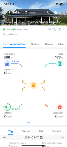

geht in der Haupt Verteilung CT‘s im Verteilung siehe Bild , die hängen hinter einander
Der WR der am schnellsten regelt , gibt denn Strom ab aus denn Akkus …….

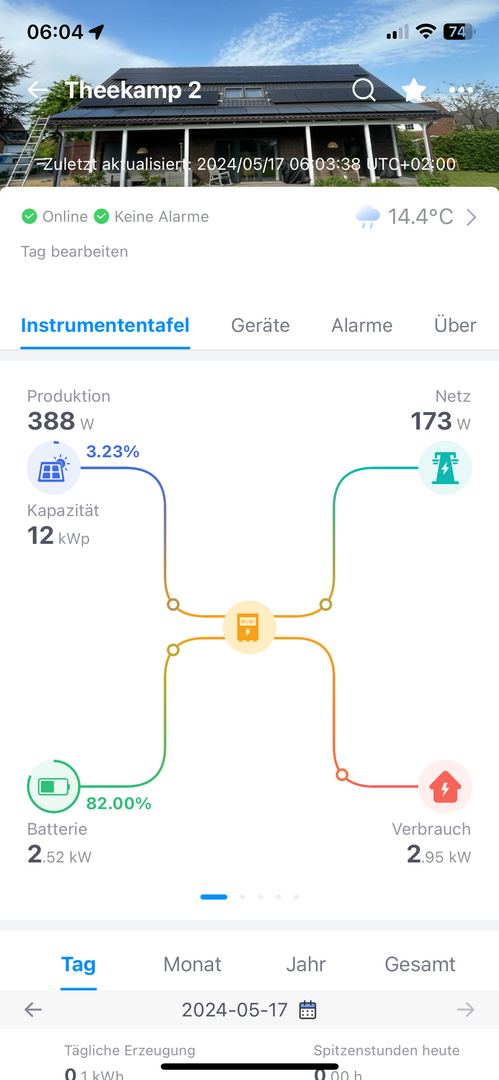

habe grade 2 Bilder gemacht wo 5kw Verbrauch ist im Haus
FW habe ich zurück gespielt auf 1135 da man denn Netz Bezug auf 0w stellen kann .
schauen ob der besser läuft! Ist ein Test .

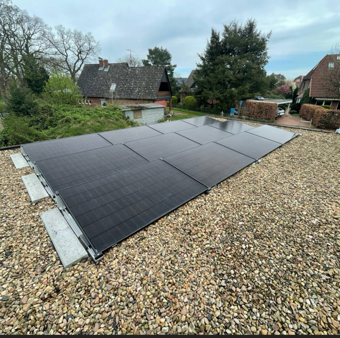

das Balkonkraftwerk 2x420w mit 600w WR liegt auf der Garten Hütte ,
Sicherung im Verteilung geändert auf 13a
der speist ganz normal im Hausnetz ein
falls noch Fragen sind melde dich gerne :slight_smile:
Gruß bart

habe 5x6mm2 und 5x10mm2 zur Garage liegen
muss ich mal schauen , aber erstmal die Anmeldung durch :sweat_smile:
