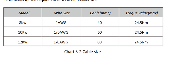

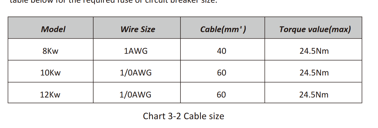

Dafür aber die knappe Kabelauswahl 8KW Wechselrichter soll mit 40mm2 Kabel von der Batterie versorgt werden:
Seite 10 im Handbuch
Victron nennt hier 70mm2 bei 5KW. Das klingt nicht wie jemand der "Optimiert", zumal man mit einem so geringen eigenverbrauch definitiv Werbung machen würde (oder es zumindest ins Datenblatt schreibt). Ob da jetzt ein Netzbezug ist, wenn keine Last anliegt kann ich nicht behaupten, aber messen würde ich es gerne mal.
das ist auch total übertrieben da würden auch 35² vollkommen reichen die gehen eher vom DAU aus
der sein kabel 10m lang macht und am andern ende nur noch 30v ankommen ;)
bei den angaben von deye würde in metrisch 50², 70² und 70 ² rauskommen das wäre soweit in ordnung weil 40 und 60 gibt es bei uns nicht

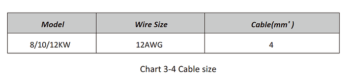

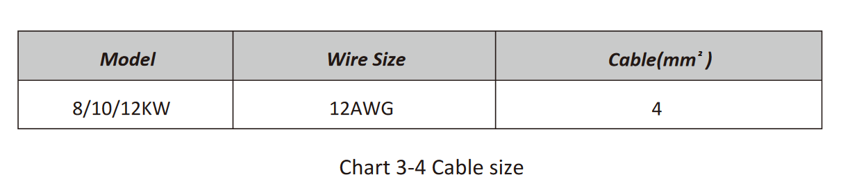

Ok, also sind wir uns erstmal einig, das das mit Kabel bei deye etwas knapp ist. Überigens auch bei dem PV Kabel mit 4mm2 statt der üblichen 6mm2 .
PV Module selbst haben auch nur 4mm².
Kommt auf die Kabellänge und den Strom an...
