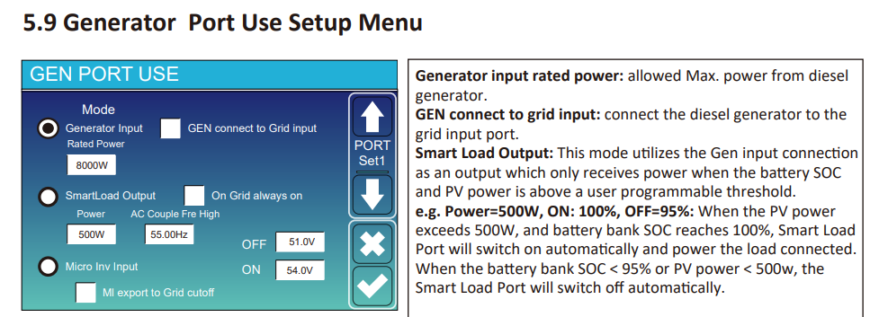

hat schon jemand mit dem Deye 12 KW den GEN Port für einen Heizstab (Wassererwärmung genutzt?)
Meiner kommt erst noch und ich plane schonmal...
Was für Erfahrungen habt Ihr damit gemacht?
Welcher Heizstab wird genutzt? (Leistung)
Bei mir war schon einer drin mit 4500W mit Temperatur Drehschalter. Diesen würde ich gerne nutzen.
Ich kann nur nicht erkennen welche Leistung der Ausgang GEN Port max. ausgibt?
Ich vermute mal so viel wie die PV in dem Moment Leistet.
Danke im Voraus für euere Erfahrungen!
GEN Port braucht man eigentlich nur, wenn man Blackout hat und trotzdem einen 2. WR nutzen möchte...
Ansonsten würde ich vorhanden/2.WR am GRID anschließen. Dann geht der Strom nicht ständig über den Deye.
Dem Deye ist es egal wo welchen Ein/Ausgang (GRID/GEN/PV) er den Strom für die Batterie nimmt...
Was passiert wenn der Bestands WR am GRID angeschlossen wird und es zum Ausfall kommt. Hausverteilung ist am LOAD angeschlossen.
Dann funktioniert das Haus nur solange die Batterie geladen ist oder? Bei Netzausfall wird aber die Batterie nicht mehr geladen oder?
Das geht nur solange die Bestandsanlage am GEN hängt oder? Was muss getan werden damit das ganze Schwarzstartfähig ist?
Genau richtig, solange PV oder Batterie vorhanden ist wird LOAD versorgt, die Bestandsanlage sollte über den Generatoreingang angebunden werden.
Schwarzstart sollte damit möglich sein, ob die Batterie nach vollständiger Entladung automatisch aufgeweckt werden kann, muss im Zusammenspiel WR / BMS im Detail geklärt werden.
