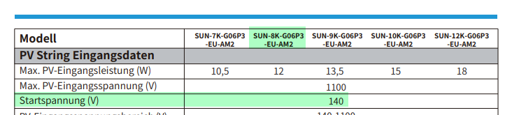

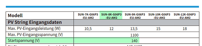

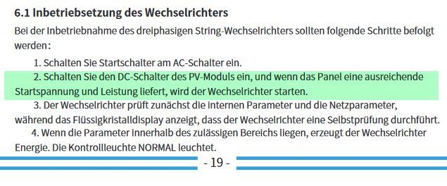

Hab am we mal versucht den Deye SUN-8K-G06 (3P) anzuschließen und zu starten leider ohne Erfolg , konnte es bis jetzt nur Netzanschluss testen ohne pv Strings, er schaltet sich nicht ein . Nun meine Frage müssen zum starten die die pv platten dran von sein oder sollte er auch so gehen und ich hab ein anderes Problem?
Und hab evtl die Phasen falsch angeklemmt?
Mit freundlichen Grüßen
Ok ich bastel mal später ein provisorium mit 4 Platten zum Testen , sollten reichen oder ?
Danke , werde berichten
Vielen Dank für die schnelle Hilfe , hat bestens geklappt und er startetet , jetzt kann die Baustelle beginnen.

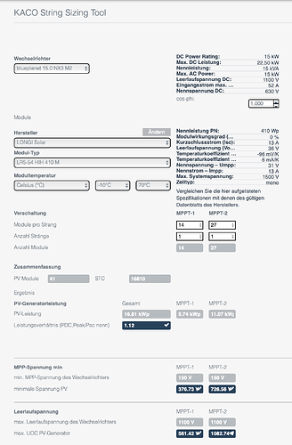

Kurze Verständnis Frage würdet ihr 14 Platten an einen String machen oder auf 2 Teilen?
Hab Angst das der Eingang dann am anschlag laufen könnte. Dachausrichtung ist NO.
Danke schonmal
Bei einer Stringlänge von 27 ! und -10°C bis du bei dem Sting-WR von Deye noch im grünen Bereich der Leerlaufspannung
eine Stringlänge von 14 also max 5.74 kW ist überhaupt kein Problem
Vielen Dank für die ausführliche Info.
