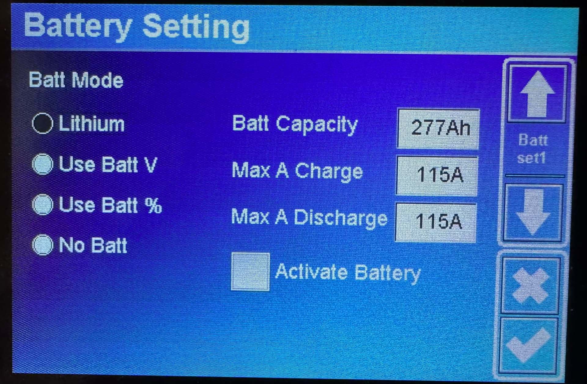

hab's nun endlich geschafft, dass meine selbstgebaute Batterie (16S1P - 280 AH) - also knapp 15 kWh - über Daly etc. mit dem Deye "kommuniziert", sprich die Werte vom BMS richtig angezeigt werden.
Allerdings wird die Batterie nicht wirklich "genutzt", um das Haus zu versorgen.
Habe das Haus NICHT an Load hängen, Messeinrichtung etc. ist installiert und passt auch... Einstellungen soweit ich das überreise, passen auch in Daly und Deye - habt Ihre eine Idee, woran das liegen kann?! Weiß leider schon mal nicht, obs am BMS oder am WR liegt - SoC wird bei beiden korrekt mit 100 % angezeigt.
Gruß / Danke

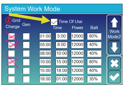

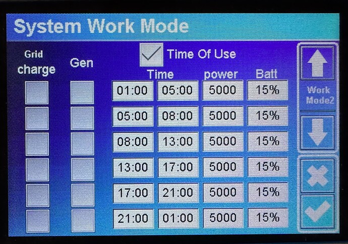

Hast du ToU (Time of use) aktiviert und die gewünschten Werte eingegeben. Poste bitte deine Batterie und ToU Einstellungen
Was ist mit ToU?
Bin grad unterwegs, über die App komm ich da glaub ich nicht "ran" an die Info's, oder? Glaube, da nichts eingestellt zu haben - kein Häckchen - muss da was drin sein? - Danke

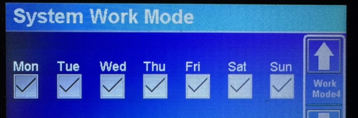

Bei ToU wird eingestellt, wann und bis zu welchem Wert (SOC) die Batterie entladen wird. Also Time of Use aktivieren und die Werte für SOC wie gewünscht einstellen. Und nicht vergessen auf der nächsten Seite die Wochentage auswählen.
ja muss drin sein, der Deye ist ab Werk nur eine USV Anlage, also am Grid wird Gridstrom verbraucht, die PV Module laden die Batterie und entladen wird beim Blackout.
Wenn Du die Batterie ohne Blackout entladen willst musst Du es ihm sagen (der Kollegen zeigt das Menue)

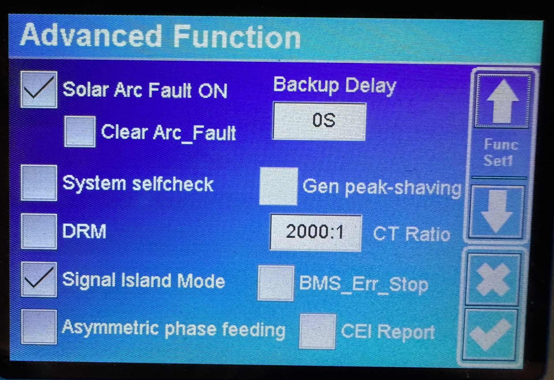

Ich habe in deinen Einstellungen gesehen, dass du die Funktion "Activate Battery" aktiviert hast. Diese Funktion solltest du besser deaktivieren. Die Übersetzung an dieser Stelle ist etwas unglücklich. Die Funktion ist für die Reaktivierung von Bleibatterien gedacht.
ok, Danke - das hat mich auch gewundert (da ja doppelt) - dann mach ich den Haken weg

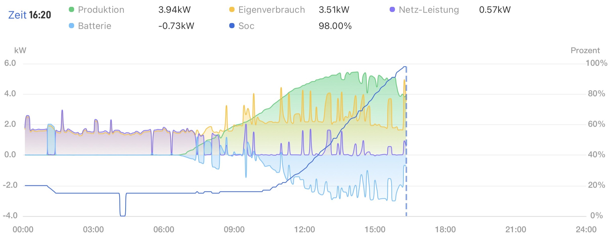

Hallo, hab nun noch eine kleine "Detail-Frage":
Was muss ich wie einstellen, damit die Batterie auch schon tagsüber entladen wir bzw. mein Bezug tagsüber auf 0 sinkt.
Würde natürlich gern - während der Einstrahlung / statt der Batterieladung den Netzbezug gern auf 0 absenken, notfalls dann auch tagsüber die Batterie entladen - derzeit ist sie um ca. 16 Uhr voll und ich speise noch ein paar kWh ein, die würd ich aber lieber tagsüber schon entladen, damit ich unterm Strich mehr Ladung hab. Geht das mit dem Deye?
Im Bild hier kann man sehen, dass ich tagsüber noch einen Bezug hab (weiß natürlich nicht, ob das nur ein Mess/Darstellungsfehler ist oder tatsächlich auch so...).
Gruß / Danke

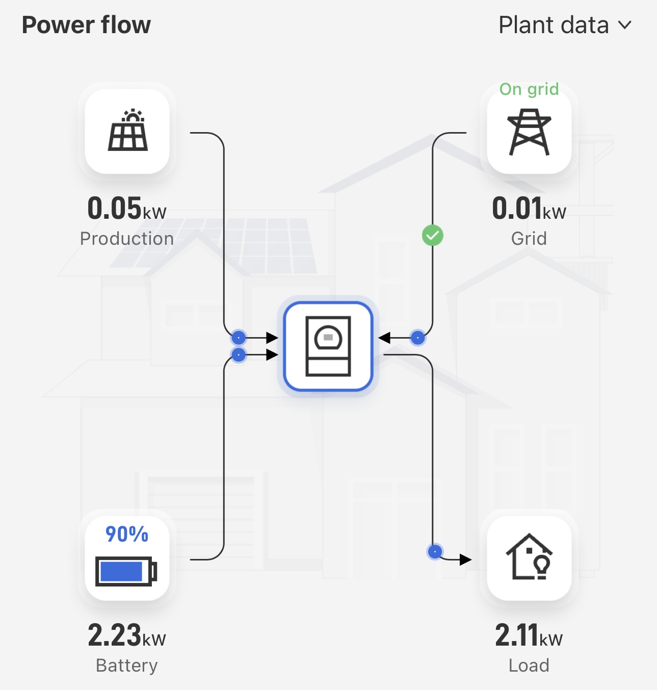

Hi, Danke, das "rausholen" klappt schon - da war der Screenshot natürlich doof gewählt - hier der von gestern...
Hätte halt nur gern, dass er auch "dynamisch" auch tagsüber mal läd und auch entläd. Hausverbrauch (gelb) bzw. Netzbezug (Lila) sieht man ja, dass er z.B. bei den Lila Peaks zw. 12 und 15 Uhr eigentlich noch Reserven hat (Grün höher als Gelb), statt dessen aber immer noch in den Akku läd (hellblau) - also irgendwie dominiert die Ladung "etwas".
(Screenshot von vorhin).
Wie gesagt, kann aber auch sein, dass das die App nicht richtig darstellt :face_with_spiral_eyes:
Gestern bei dem Screenshot sieht das deutlich besser aus.

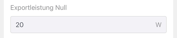

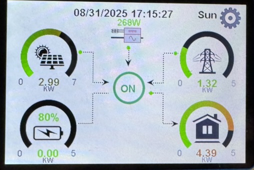

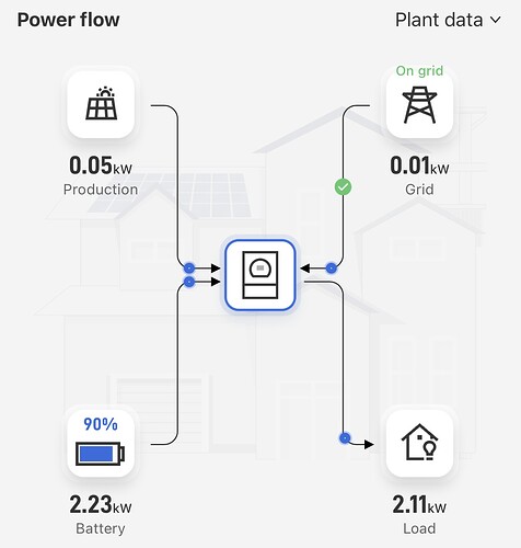

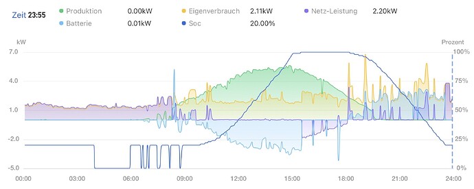

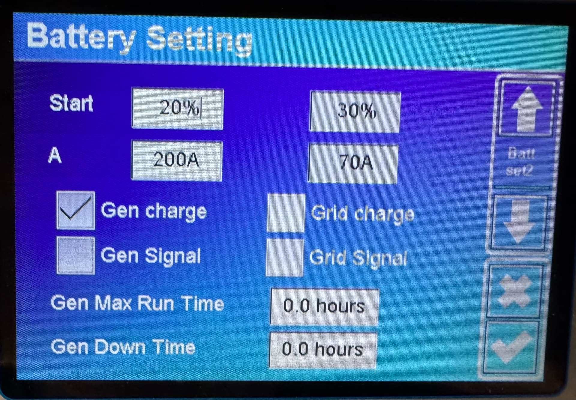

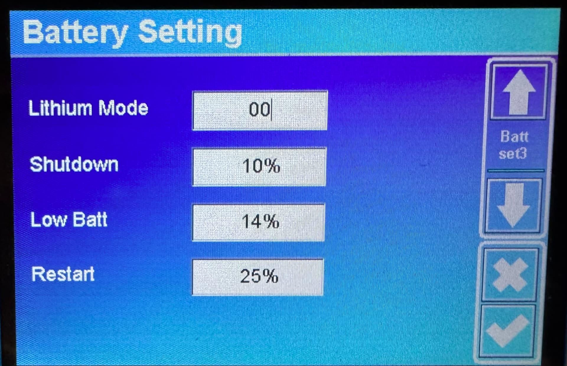

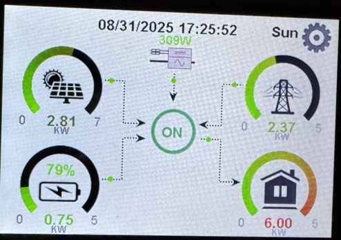

Hi, bin immer noch nicht weitergekommen... manchmal entläd er die Batterie überhaupt nicht, manchmal zu wenig und manchmal "passend".
Gibts dafür eine Erklärung? Hier mal 3 Screenshots

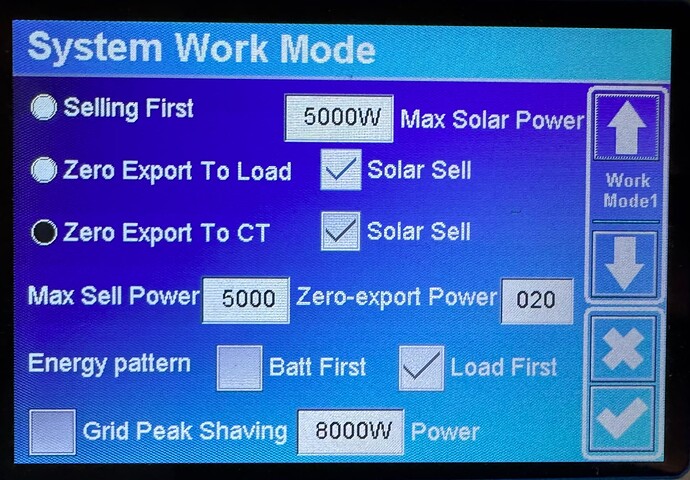

Und hier noch meine Settings - falls noch andere nötig gern mitteilen :wink:
Hab halt nur den 5 kW - WR, hoffe, es liegt nicht daran, aber er ist ja auch deutlich unter den 5 kW (zweiter Screenshot) und saugt ordentlich aus dem Netz und nicht so ordentlich aus der Batterie.
Das BMS ist ein "Großes" mit 250 A - das gibts auch her (siehe letzter Screenshot oben).
