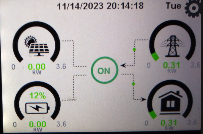

Hallo zusammen.
Ich habe seit 2 Tagen einen Deye Sun 8k SG04lp3 am Start und habe ein ähnliches Problem mit dem Akku.
Am WR ist eine Dyness 5KW Batterie installiert.
Der WR entläd die Battery weiterhin, obwohl er die konfigurierten 20% "LowBat" unterschritten hat.
Er entläd die Batterie mit ca. 10-30 Watt je nach Last des LOAD Ports stetig.
Ich finde einfach die Ursache dafür nicht. Hat jemand eine Idee?
Zusätzlich frage ich mich, wenn er die "Shutdown" Grenze von 10% erreicht hat, fährt dann der Deye runter und schaltet sich aus?

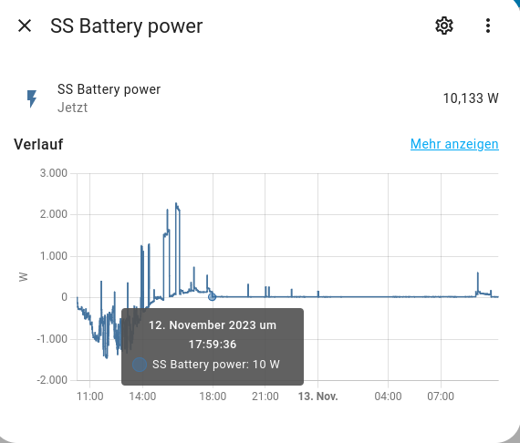

Ich habe neben dem "schleichenden" Entladen noch das Problem, dass einige Geräte denken es hätte einen Stromausfall gegeben.
Seit mein WR nicht mehr im Inselbetrieb ist, sondern integriert in die Verteilung, melden sich die Spülmaschine und die USV eines Computers schon mal und meinen es hätte einen Stromausfall gegeben, immer so für 2-3 Sekunden.
Keine Ahnung ob oder wie das zusammenhängt, aber richtig geil ist das nicht.
Ich habe mal die grafische Entladung als Bild an gehangen, da sieht man ganz gut wie er zieht ohne dass er es sollte kontinuierlich die etwa 10 Watt mit Spitzen nach 180 Watt.

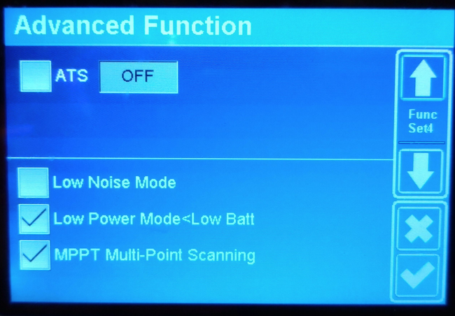

Problem (bis jetzt) scheinbar gelöst!!
Was ich gemacht habe:
  • Update BMS vom Wandspeicher 10kw (TitanSolar hat schnell geholfen)
  • Update Wechselrichter durch E-Mail mit Inverternummer an service@deye.com.cn (ging innerhalb weniger Stunden)
  • Low Power Mode<LowBatt im Wechselrichter aktiviert
Seit dem keine "schleichende" Entladung mehr.
Schöne Grüße!
Ist bei dir die Entladung auch außerhalb des "Time of use" Zeitfenster weg ?
Oder erst unterhalb des SoC der bei "Low Batt" gesetzt wird?
