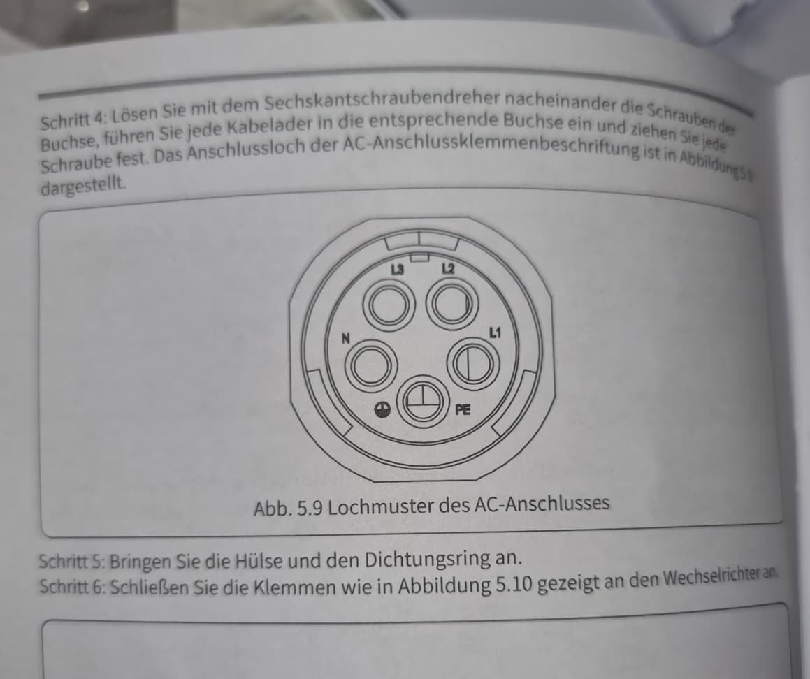

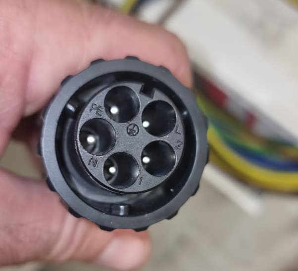

Ich weiss nicht wie ich die AC-Kabel verbinden muss, denn im Manual steht was anderes wie auf dem Stecker aufgedruckt.
Im Manual ist L2 und L3 bei der Kerbe, und am Stecker L3 und PE
Bin grad am verzweifeln…
1.Versuch
Mit der aufgedruckten Belegung, Strings nichtz angeschlossen:
–> Da ist nix passiert.
1.Versuch
Am nächsten Abend die gedruckte Belegung des Manuals angeschlossen, und zwar in der Annahme, auf der Abbildung ist der Anschluss des Wechselrichters, d.h. am Stecker die KAbel entsprechend spiegelverkehrt eingeschraubt. Strings angeschlossen.
–> Beim Einschalten ist das Display erschienen, aber im 5sek Takt ein und ausgeschaltet…
Kein Statuslicht bei AC oder DC LED.
Hat jemand den gleichen Wechselrichter und kann mir sagen was die richtige Einstellung ist?
Nachtrag: Das Manual ist definitiv falsch!
Wenn man das so verdrahtet wie im Manual hat man L1 auf dem Gehäuse! :see_no_evil_monkey:
Nachtrag falls jemand mal das gleiche Problem hat: Mit der Pinbelegung die auf den Stecker aufgedruckt ist funktioniert es
