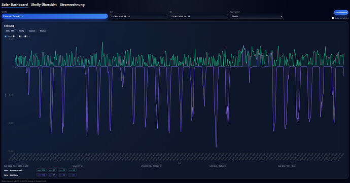

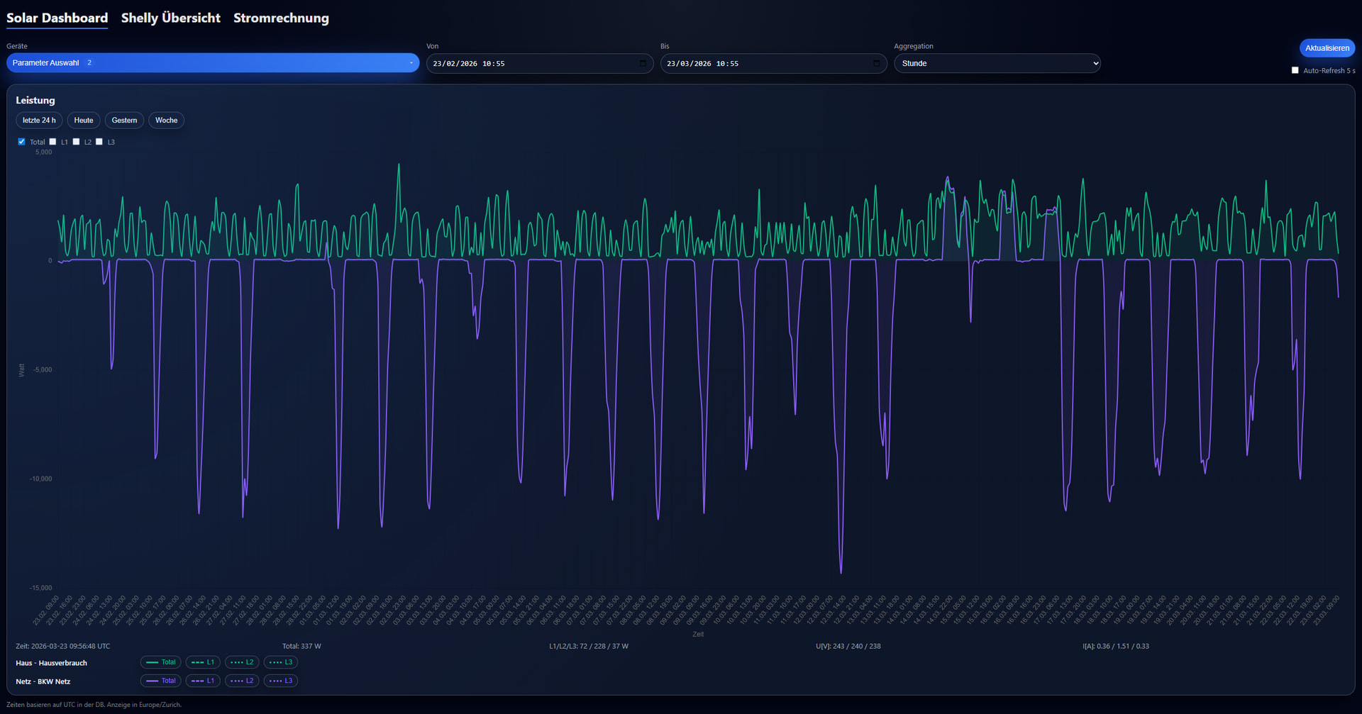

DEYE SUN-20K-SG05LP3-EU-SM2 und 64kWh Batterie -> Nachteinspeisung ins Netz
Ich hab mit 64kWh Batt genug Energie um über Nacht einen grossen Teil der Ladung ins Netz zu verkaufen.
Bloss in den Dey Settings kann ich entweder Nulleinspeisung , oder Einspeisung wählen.
Wie kann ich den Modus programmatisch, lokal, ohne cloud, ändern? ich nehm an wia Modbus.
Tag: Nulleinspeisung
  • Batterie lädt tagsüber aus PV
  • Zero Export to CT
  • Solar Sell AUS
Nacht:
  • nachts keine aktive Batterie-Netzeinspeisung
  • Selling First
  • TOU aktiv
Ich bin c# softwareentwickler und programmiere mir die steuerung selber.
Hat mir jemand hinweise wie ich dne Deye genau ansteuern kann?
Denke das hat sicher auch schon jemand gemacht.
