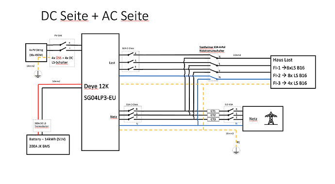

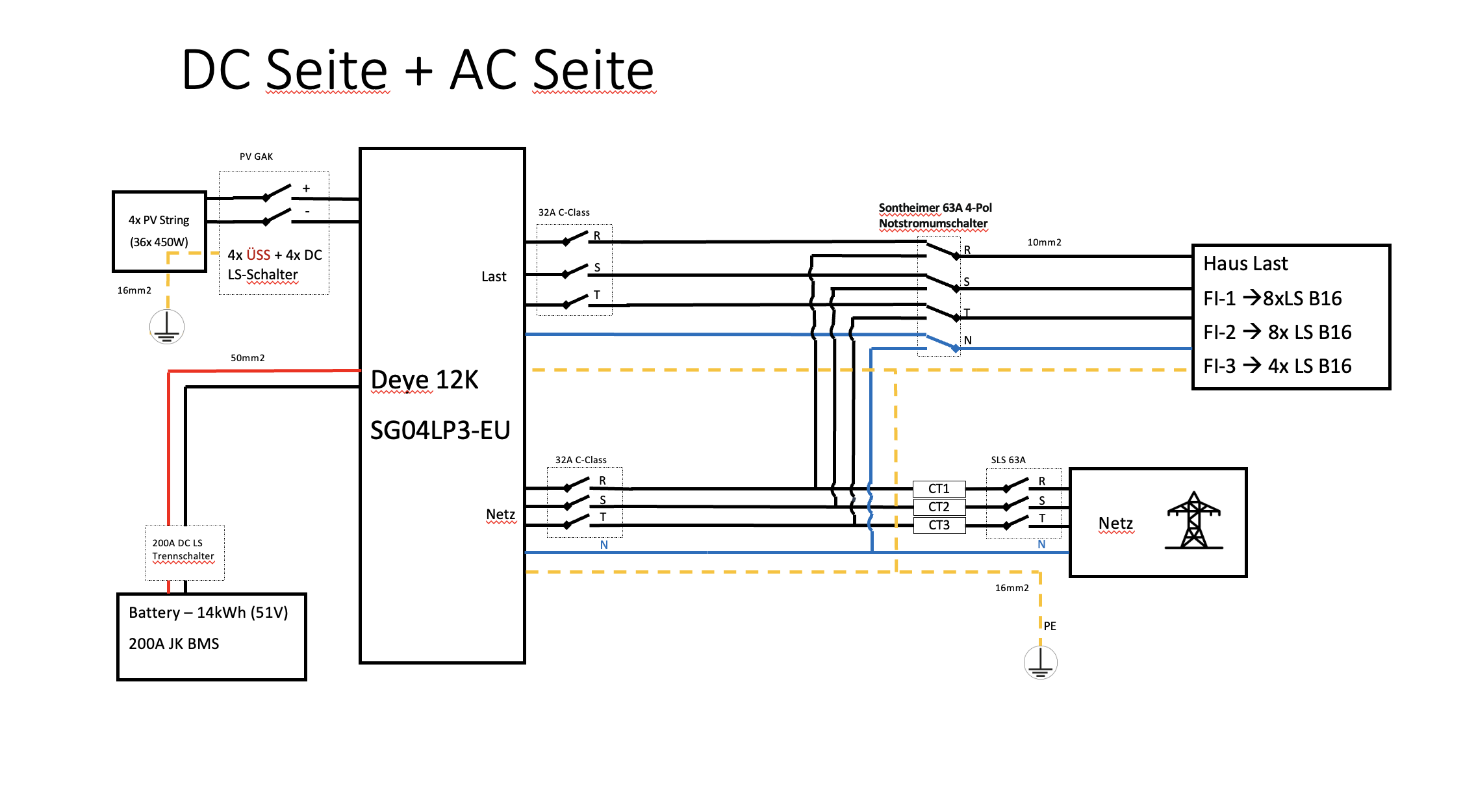

Ja der Deye hat ein RCD drin, wenn dein NB kein extra RCD verlangt, musst du es nicht dazwischenschalten
ich und die meisten hier haben es so angeschlossen
Die frage hast du doch gestellt, oder? hab hier geantwortet, damit du alles zusammen hast :wink:
