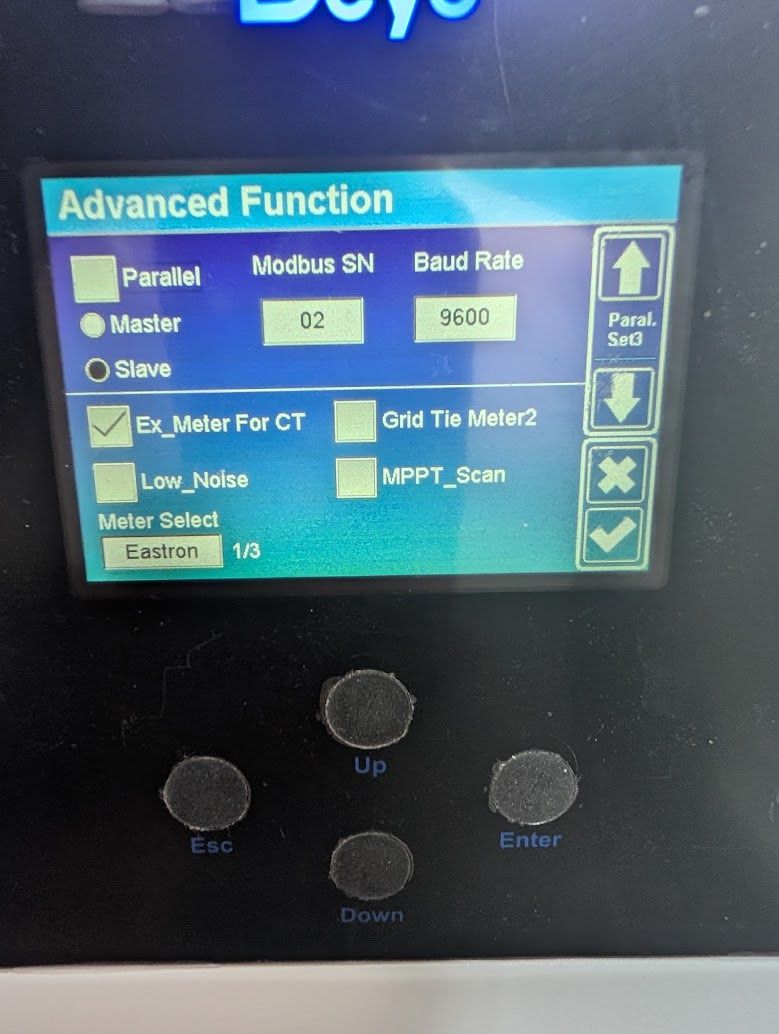

Ich kämpfe seit tagen damit den 20k mit meinem SDM630 v3 Modbus zum Laufen zu bekommen, leider efolglos. Ich weiss langsam echt nichtmehr was ich noch machen soll. Kannst du mir deine Einstellungen vielleicht durchgeben? vielen Dank schonmal und viele Grüße!

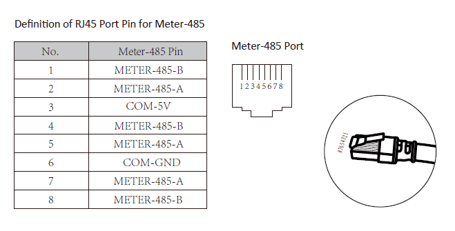

Das ist kein Problem mit den Einstellungen die auf deinen Bildern zu sehen ist. Es liegt wahrscheinlich an der Belegung deines RJ45 Steckers der im Deye steckt. Ich hatte das nun mittlerweile bei einigen Deye Usern. Das Signal vom Eastron muss zwingend entweder auf PIN 1 und 2 oder auf PIN 4 und 5 oder auf PIN 7 und 8 raus kommen, damit es funktioniert. (Belegung Stecker am Deye.) Ich mache immer am Eastron die Drähte raus und erzeuge mit einer Wago-Klemme einen Kurzschluss. Dann Messe ich das RJ45 Kabel am Deye (Durchgangsprüfung). Da wo es piept, findest du deinen Kontakt. Bisher war es immer so, das da was nicht gepasst hat. Am Eastron habe ich nie irgendwelche Einstellungen angepasst. Schau dir mal das Bild im Anhang an.
Eine Anmerkung noch. Ich habe festgestellt, dass man anscheinend den Schirm des Kabels nur auf der Deye Seite auflegen sollte. Zumindest hatte ich schon einmal den Fall, dass es erst funktioniert hat, nachdem ich GND auf der Eastron-Seite nicht aufgelegt habe. Bei mir ist das ebenfalls so und es funzt tadellos.

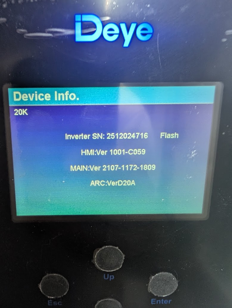

Noch ein Nachsatz: du solltest deine Software updaten. Bei der Kombi die du hast wirst du früher oder später Probleme bekommen. Unter anderem das Thema der invertierten Farben usw. Der Deye Service empfiehl ausdrücklich die C073 + 1184. Bitte zuerst die C073 (also immer erst die HMI) aufspielen.

Hast du mal im Eastron geschaut ob die richtige Adresse eingestellt ist. Diese muss 0001 sein. Es gibt bei YouTube dazu eine Anleitung: Deye Hybrid Inbetriebnahme d. Stromwandler u. Modbus EASTRON630 V2 Zähler + Trick17=Fehlerbehebung
