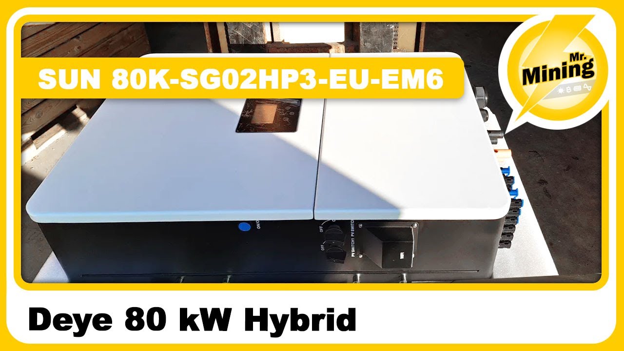

unser 15kW Deye hängt nun endlich an der Wand - keine ganz leichte Aufgabe. Jetzt die peinliche Frage: wie öffnet man diese untere Anschlusstür für die div. Kabelanschlüsse. Sehe links die Scharniere, auf der rechten Seite 2 Schrauben, aber ich denke, die muß man gar nicht entfernen? Vermutlich ein einfacher Mechanismus - aber bin gerade zu blöd... Im Handbuch steht leider gar nichts dazu drin - oder doch?
Danke Euch!
recht die Schrauben etwas lösen und dann irgendwie aufklappen
genau das habe ich versucht - sitzt alles bombenfest und rührt sich nichts. Vermute da ist irgendwo ein versteckter Hebel o.ä. ? Hatte die Schrauben auch ganz raus - nichts...
Mr.Mining auf Youtube hat das mal in einem Video gezeigt
EDITH: Schrott geschrieben...
die beiden Schrauben herausschrauben und dann die Lasche hochklappen und hochschieben
siehe Video
Super! Danke Dir!
Gut versteckt der Mechanismus. Licht ist unten im Keller nicht optimal und die Platzverhältnisse auch nicht. Hätte man auch gut ins Handbuch schreiben können für die DAU's...
