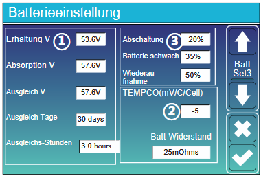

Was ich bisher verstanden haben: Funktioniert auch ohne CAN-Kommunikation, rein über die Ladeeinstellungen (3-stufig) im Deye battery Setting (Float, Absorption, Equalization - braucht man wohl nicht für LFP?) - dann aber eben ohne genaue Zellendaten vom BMS.
Alternative: Adaption der JK-CAN-Kommunikation auf Pylontech-Protokoll mittels ESP32 (davon habe ich leider keine Ahnung) oder gibt es da inzwischen JK-BMS-Modelle mit entsprechender Kommunikation die der Deye versteht und/oder FM-Versionen für den Deye, so dass die Kommunikation direkt mit dem JK-BMS funktioniert?
Was gewinne ich, durch die direkte Kommunikation bei der Steuerung der Ladereglung?
Bisher kann ich im Victron MPPT auch Absorptions- und Floatspannung einstellen und zusätzlich einen Schweifstrom zum Beenden der Absorptionsphase. Das finde ich eigentlich nicht schlecht - bietet der Deye aber wohl nicht und auch das JK-BMS nicht. Mein Verständnis ist, das die Ladereglung allein vom Laderegler durchgeführt wird (sprich hier vom Deye). Das BMS ist nur für die Überwachung der sicherheitsrelevanten Akkuparameter wie max. Strom, max. Spannnung, min. Spannung etc. etc. Das BMS hat mit der Ladereglung eigentlich nichts zu tun.

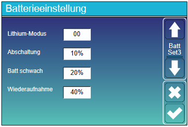

Spannungsmode:
Vorteil: Alles funktioniert über Spannungsgrenzen ohne SOC
Nachteil: Keine Info bei Fehler im BMS
Bei mehreren Akku Packs wird Strom nicht angepasst wenn einer ausfällt.
Kommuniation BMS:
Vorteil: Strom und Spannung wird vom BMS vorgegeben. Absorptions- und Floatspannung kann auch das JK Inverter BMS. Bei richtiger Einstellung wird das Balancing abgewartet.
Fehler und Messwerte werden an WR weitergeleitet und stehe zur Verfügung (HA)
Nachteil: Leider alles über SOC gesteuert, der wie du sagst, sehr ungenau ist.
Habe dazu bei mir ModBus Register 103 auf 51V gestellt, dann stoppt entladen bei 50V Akku.
Fazit: Für einen Akku ist es vermutlich egal, wenn der ausfällt bekomme ich das sowieso mit.
Für mehrere Akku und externe Automatisierung finde ich Kommunikation besser.

Wenn das BMS 20% zu viel anzeigt, dann läuft man schnell in die Sicherheitsbegrenzung und SOC springt auf 0% -> bedeutet meist Laden aus Netz.
Und im Winter war mein SOC bei 40% mit 50V Akkuspannung - deshalb die Spannungsgrenze.
