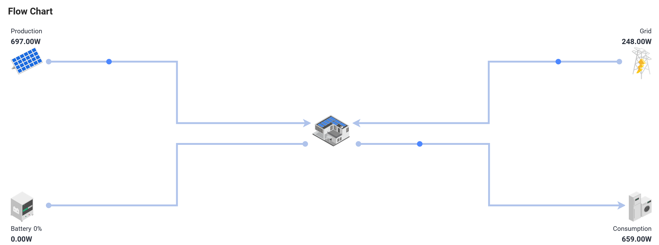

bei meiner Suche der Verbraucher welche ich noch ausschalten bzw. schaltbar anschliessen könnte bin ich drüber gestolpert das der solarmanpv.com nicht plausible Werte anzeigt:
Die Batterie ist zur Zeit nicht angeschlossen und auch abgeschaltet im Menü. Ich bekomme von der Sonne (ist gerade erst aufgegangen) 697W, verbrauche 659W, beziehe aber vom Netz noch immer 248W.
Der Haushalt ist am Load Ausgang. Insgesamt gehen also 945W in den Wechselrichter rein und 659W verlassen ihn. Die Differenz ist 286W.
Für Eigenverbrauch schon reichlich viel, oder?
Ich vermute, das der Wirkungsgrad bei 5% der Nennleistung noch relativ schlecht ist, oder übersehe ich noch etwas?
