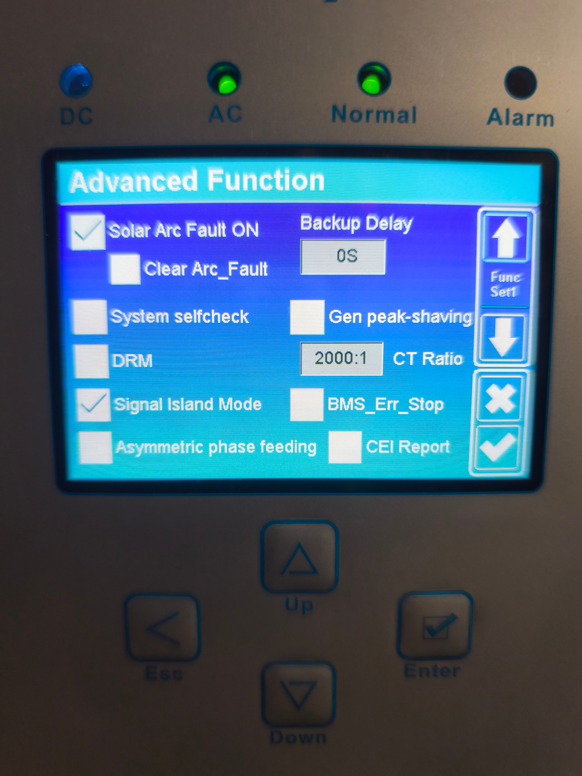

Poste bitte deine Einstellungen, am besten, indem du sie vom Display abfotografierst.
Ich habe es inzwischen gefunden. Bei mir war Anti Island nicht aktiv. Da ich nur über Grid angeschlossen bin, ist für das Einspeisen mmn zwingend anti Island zu aktivieren.
Ich denke mit der Einstellung dürfte das Steuern des Entladestroms dann auch über Modbus Register 109 funktionieren.
Besten Dank für die Unterstützung!
Gruß Oliver
Wenn ich ehrlich bin, kenne ich so eine Einstellung nicht. Es gibt den Signal-Island-Mode, der die Brücke zwischen PE und N im OffGrid-Modus herstellt.
Wie bereits geschrieben, Signal Island Mode hat mit der Nulleinspeisung nichts zu tun.
Würde ich so nicht unterschreiben. Hängt wohl auch davon ab, ob deine Verbraucher an Load hängen oder an Grid.
Ich muss hier niemandem etwas beweisen. Wenn du der Meinung bist, dass die Funktion „Signal Island Mode” bei dir die Nulleinspeisung aktiviert, dann ist es eben so. Bei allen anderen Benutzer macht diese Funktion genau das, was in der Bedienungsanleitung beschrieben ist.
