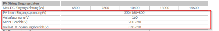

Deye SUN-12K -SG04LP3-EU: PV-Nenn-Eingangsspannung (V) vs MPPT-Bereich (V) vs Volllast DC-Spannungsbereich (V)
ich plan aktuell meine Strings in einem anderen Thread, dabei ist mir aber eine Frage gekommen zu Werten im Deye Datenblatt. (Rot markiert)
Was ist der Unteschied zwischen den drei Eingangsspannungen, wann muss welche beachtet werden?
  • PV-Nenn-Eingangsspannung (V): 550 (160~800)
  • MPPT-Bereich (V): 200-650
  • Volllast DC-Spannungsbereich (V): 350-650
Mein String hat aktuell 710,56 V, d.h ich darf diesen Anschließen weil die PV-Nenn-Eingangsspannung maximal 800 V beträgt, richtig?
Warum steht davor eine 500, was sagt dieser Wert genau aus?
Ist der MPPT-Bereich der Bereich den man einhalten sollte, weil der MPPT-Tracker dann am besten arbeitet?
Ist es schlecht wenn mein String den Wert von 650 übersteigt, da die Effizienz dann schlechter wird?
Und was genau ist der MPPT Vollast DC-Spannungsbereich, wann muss dieser beachtet werden?
@daste ich würde sagen dein Datenblatt ist von einem HV Model... NV Modelle gehen bis 12kW Auch anhand vom DC-Spannungsbereicht zu sehen >48V
Das solltest du ausrechnen anhand deiner Module, dazu gibt es hier schon tausend Beiträge wo das erläutert wird.
Sind 550V, aber wollen mal nicht kleinlich sein, das ist der optimale Bereich, wo du praktischer Weise liegen solltest.
richtig erkannt.

Die 710,56 V sind bereits mein bereits errechneter Wert.
Ich wollte mich nur noch einmal vergewissern wegen der maximalen Spannung. :slight_smile: br />
550 V da hast du recht.
Letzte Frage wenn ich jetzt die 710,56 anschließe und den Bereich von (200-650 V) übersteige,
dann ist das auch in Ordnung da die maximale Spannung 800 V ist, nur die Effizienz wird schlechter, richtig?

Also ich finde deine Spannung zu hoch, einmal sollte man 20 % aufrechnen für kalte sonnige Tage, da dann die Module auch höher gehen, und die Modulspannung steigt schon bei wenig Licht schnell stark an, du wirst also deine MPPTs nie wirklich nutzen können.
@x-ray er hat doch geschrieben seine Berechnete Spannung ist das, also die maximale bei kalt und Sonne wie hoffentlich morgen der Fall sein wird.
@daste na ja, ob viel oder wenig Sonne ist, die Spannung wird schon fast immer so hoch gehen, was sich hauptsächlich Ändert, ist der Strom. Je nach dem wie der MPPT im WR so arbeitet, geht der Spannungsbereich ab und sucht den max. Strom. Da musst mal schauen, was deine Arbeitsspannung der Module wirklich ist, wo du da liegst. Meine ahben auch ~48V aber bei 34V ist deren Arbeitsbereich wenn ich das noch richtig in Erinnerung habe.
Aber noch mal das Datenblatt ist vom HV WR denke ich.
