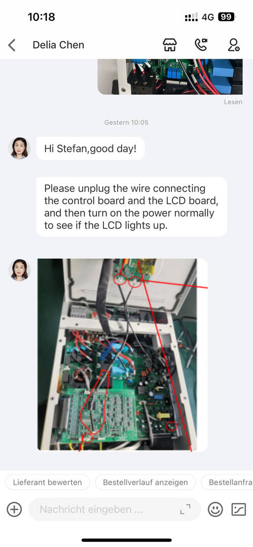

Hi hi, wenn Du mehr weißt gib mir bitte bescheid, habe genau das gleiche Problem :slight_smile: Hier der Ansatz vom Händler….

@derutte … und hat der Tip funktioniert?
Mein LCD - Display ist auch dunkel und der WR zeigt einen Alarm
Hallo, nein hat natürlich nicht funktioniert:(

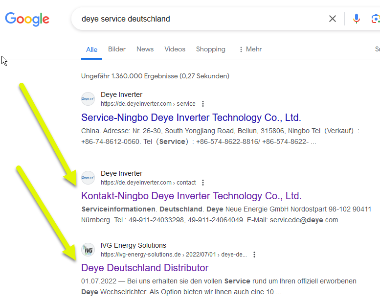

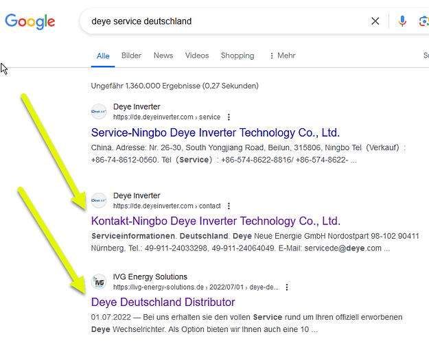

Weisst Du wo man den WR Reparieren lassen könnte?
Hallo, gibt es in Deutschland gar keine Servicestruktur seitens Deye? Oder ist das in diesem Fall einem chin. Verkäufer geschuldet und es gibt bei einem dt. Händler mehr Service?
Danke, AB der o.a. Nummern ist vermutlich eine Fritzbox ohne Firmenansage, Deye N.E. existiert in De erst seit September. Hat denn jemand konkrete Erfahrung mit dem service kommunizieren die evtl. nur per Übersetzer KI, wenn man auf den AB draufquatscht?
Mein Kontakt zu Deye war bisher einmal wegen einem Update per Mail. IVG hat die Tage einem Forenuser eine Platine geschickt...
