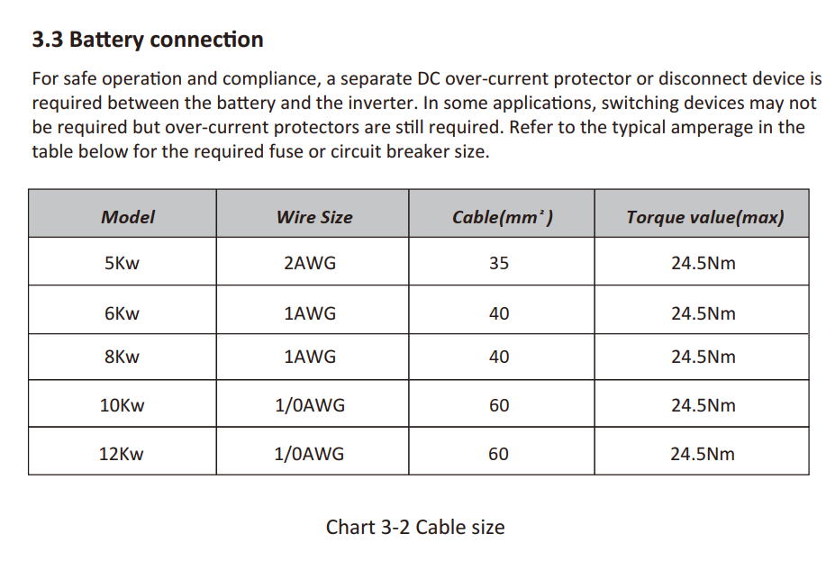

Deye SUN-12K-SG04LP3-EU Batterie Kabel Querschnitt
kleine Entdeckung die ich gemacht habe, möchte ich mal mit euch Teilen.

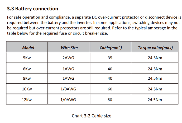

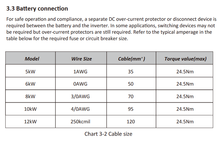

Je nach Stand des Handbuchs findet man alle möglichen Querschnittangaben für die Batterieverbindung. In meinem gedrucken Handbuch steht was von 50mm², ich hatte noch ein PDF auf der Platte mit 60mm². Online bin ich jetzt auf 120mm² gestoßen. Ich habe natürlich 95mm² verbaut {green}:wink:
Klar das ganze ist abhängig von Leitungslänge und mit wie viel der Akku wirklich geladen / entladen wird. Aber mal sehen, vielleicht geht der Querschnitt im Handbuch noch höher {blackemo}:laughtertotears:

Ich habe nur mal die Versionen der Manual verglichen und bin hier über die Unterschiede gestolpert.
