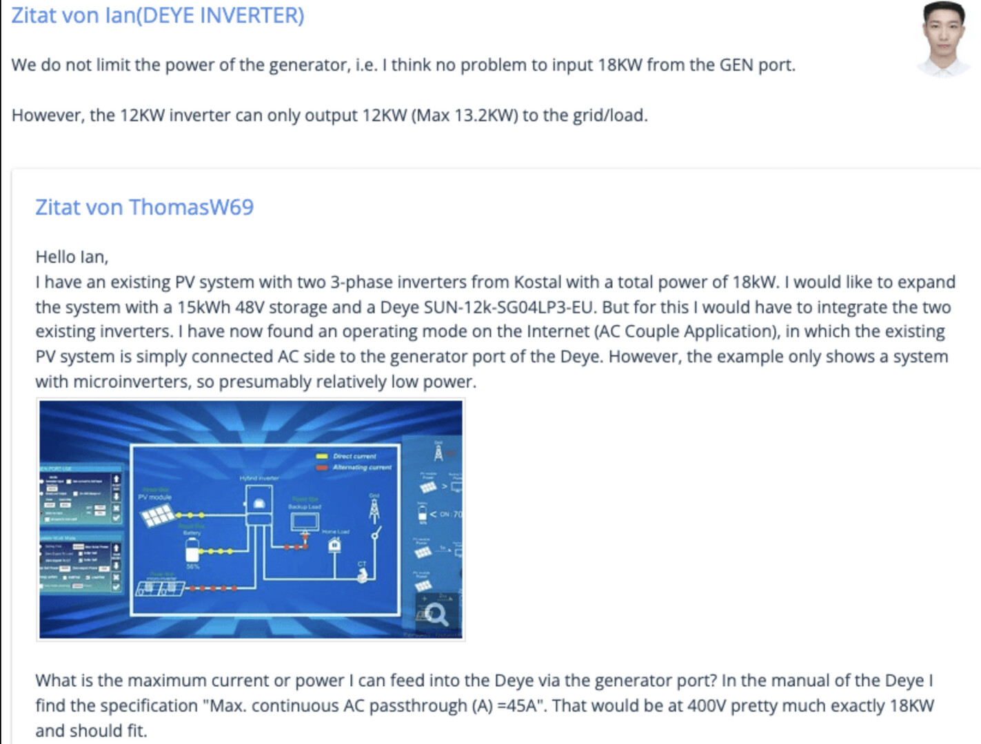

Der Kollege Ian von Deye hat aber mal das hier geschrieben
Würde mich schon interessieren was auf den Relais draufsteht, so ein Datenblatt was man bestimmt dafür im Internet findet hat viele Interessante Informationen.
Es macht einen gewaltigen Unterschied ob so ein Relais/Schütz z.B. eine nicht Ohmsche Last schalten muss, oder bloß eine galvanische Verbindung erstellt über die dann später mal ein Strom von XZ Ampere fliesst. Das Schalten von Strömen ist die Hauptbelastung von Relais/Schützen, bis ein Strom der lange nach dem Schalten erst durchgeht das Relais/Schütz übermässig erwärmt muss sich da schon einiges an Ampere durchzwängen.
Na ja, warum sollte der WR die Rekais nur ohne Last schalten? Beim SMART LOAD z.B. haut der das auch hart rein oder raus. Alleine wenn ich am WR von GEN auf Micro oder Smart Load schalte, haut der die Relais raus... da prüft keiner was für ein Strom fließt. Aussagen vom Support würde ich erst mal hinterfragen, zumal die Relais ja im Video zu sehen waren. Und die Chinesen es ja mit den Leistungsangaben nicht ganz so genau nehmen.
Korrekt, Deye schreibt nirgens das eine SMARTLOAD in Form eines 15 kW Heizstabes an einem 12K alles andere als SMART ist, (obwohl der als Ohmsche Last noch harmlos zu Relais ist) aber immerhin schreibt Deye sogar auf dem Display "Micro Inv Input" und nicht "17 kW Solaredge WR Input".
So ein WR tut seine Leistung immerhin langsam hochfahren, und da hat der Deye mit seiner Leistungssmessung die Chance die Leistung auch zu begrenzen.
