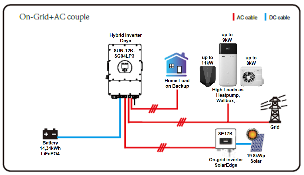

Hallo Forum,
ich habe eine 19.8kWp PV-Anlage auf dem Dach, die an einem SolarEdge SE17K WR seit 2020 in der Spitze bisher (seit 2020) 16,97kW produziert hat.
Ich möchte die Anlage zur Eigenverbrauchs-Optimierung gerne um einen DIY-Akku ergänzen, vermutlich den "Klassiker" 16S1P à 280Ah, also 14,34kWh brutto.
Zunächst hatte ich dafür Victron im Kopf, aber man kommt ja schnell von "Ladegerät only" zu "Full-Blown-3-Phasen-Ersatzstrom" und das eskaliert kostenmäßig ganz schön (Geräte mal drei, Faktor-1-Rule, ...).
Ich bin durch dieses Forum nun kürzlich über den Deye SUN-12K-SG04LP3 als eierlegende Wollmilchsau gestolpert, bin aber nicht sicher, ob er leistungsmäßig ausreicht.
Könnt ihr mir daher sagen, ob das AC-gekoppelte Szenario in meinem Fall mit den Leistungsdaten der 12kW-Version von Deye kompatibel ist bzw. wie man das lösen könnte ?
Bitte sagt mir nicht, ich soll einfach ins Datenblatt gucken, hab ich natürlich und ich befürchte daher, dass das auch nicht so einfach wird.
Aber vielleicht blick ich auch nur nicht, in welchen Fällen welche Leistungsdaten überhaupt relevant werden bzw. habe nicht die richtige Idee dazu.
Und ja: Am Ende wird mir ein Elektriker dabei helfen, alles ordnungsgemäß aufzubauen und anzuschließen.
Aber ich hab halt schon den planerischen Anspruch an mich ;-).
Aus dem Datasheet ist nach meinem Verständnis der ganze Block "PV String Input Data" für mich nicht relevant, weil ich an den MPPTs direkt nichts anschließe.
Die DC-Seite (Battery Input Data) verstehe ich im Wesentlichen so, dass maximal 240A in die Batterie gehen dürfen.
Die PV produzierte bislang maximal 16,97kW am 17kW WR, nehme also an, dass das der Fall ist, der hier gilt.
Meine Annahme für den Normalfall ist, dass er maximal die erlaubten 240A in die Batterie leitet und den Rest an die Loads oder ins Grid.
Was passiert aber im Blackout-Fall ? Worst Case die PV produziert Mittags maximal + Stromausfall + kaum große Lasten aktiv ?
In dem Fall muss die komplette PV-Leistung von max. 16,97kW irgendwo hin, bis der WR abgeregelt wird.
Laut der Anleitung wird der auch erst abgeregelt, wenn die Batterie voll ist (Battery SOC >= OFF voltage) und nicht schon bei Überlast.
Das heißt im Zweifel dauerhaft 16,97kW / (16 x 3,2V = 51,2V) = 331A, also geht irgendwas kaputt, richtig ?
Selbst mit mehr Zellen (z.B. 18S1P) wären es noch 295A, immer noch mehr als 240A.
Und bei voller Batterie mit 18 x 3,65V = 65,7V auch über der 40-60V Battery Voltage Range.
Könnte ich evtl. den Heizstab der Wärmepumpe irgendwie in dem Fall als AC-Last/Puffer/Widerstand einbeziehen, um die Leistung abzufangen ?
Der könnte unmittelbar bis zu 3 x 3kW = 9kW aufnehmen.
Oder müsste/könnte/dürfte/sollte man zwei Deye-Geräte parallel schalten ?
Wobei die Anleitung sagt "Paralleling operation function is developing, and it will be available soon.", ohne, dass da genau steht, was das bedeutet.

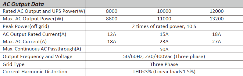

Naja und dann die AC-Seite.
Die "Max. Continous AC Passthrough" von 50A x 230V = 11,5kW macht mir etwas Sorgen, weil die PV-Leistung ja größtenteils in Richtung Battery, Loads oder Grid abfließt.
Das heißt, die 16,97kW gehen IMMER durch den Deye und sind immer höher als 11,5kW.
Oder rechne ich hier falsch ?

Also, wenn ich Dich richtig verstanden habe, dann hast Du einen Netzeinspeiser WR (SolarEdge) und der soll weiter genutzt werden?
In dem von Dir gezeichneten Szenario sehe ich ein paar Fragezeichen...
  • Der SolarEdge ist für den GEN Port als Input zu stark..
  • Wallbox, Wärmepumpe und Klima laufen in diesem Szenario bis zum Blackout / Netzausfall, danach kappt der Deye diesen Port
  • Passthrough sehe ich als Grid Passthrough also was er an Leistung aus dem Netz durchleiten kann, falls Solar und Batterienicht reichen (3Phasen 50A 3 x 230 x 50 = 34,5 kW

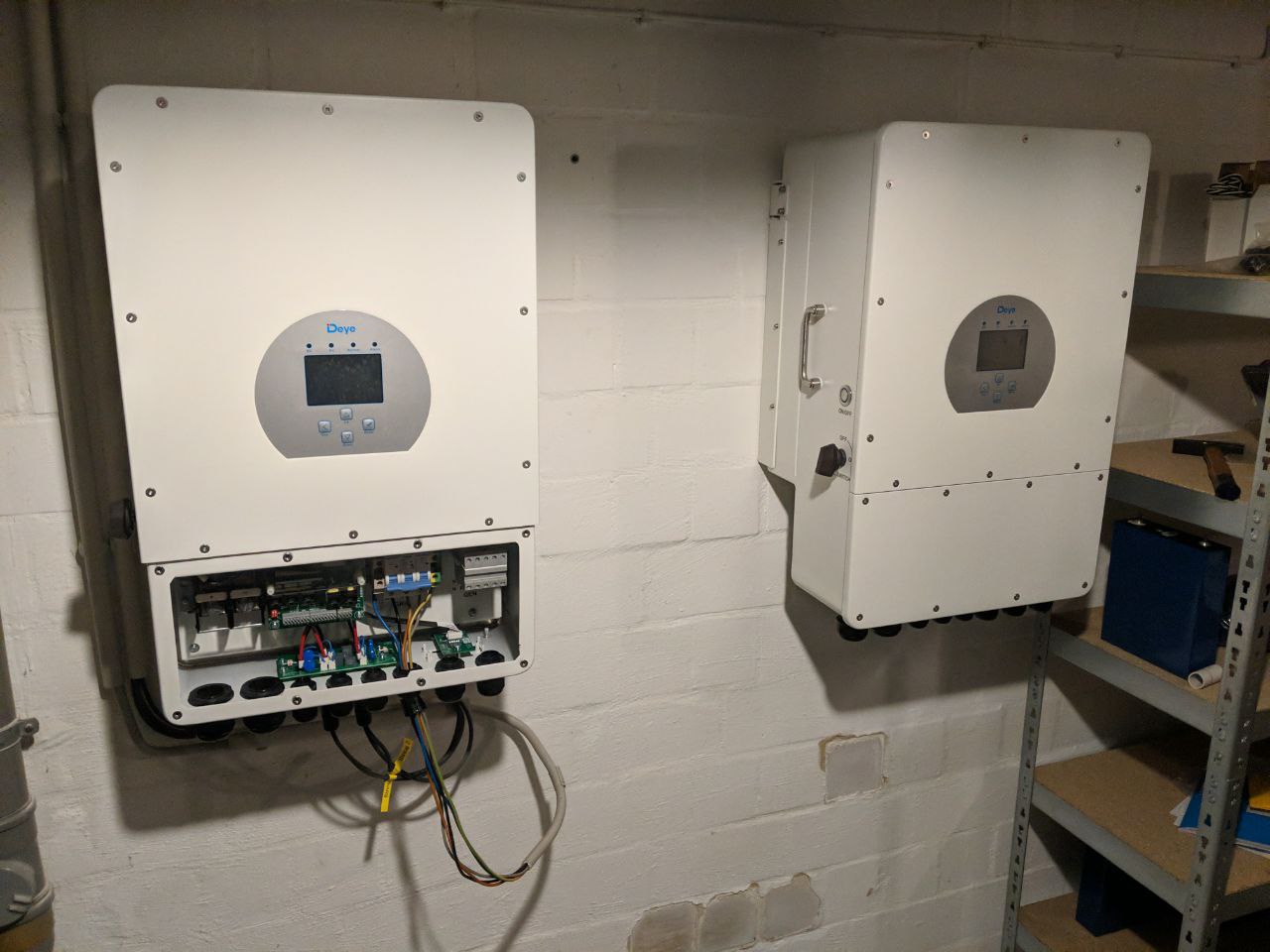

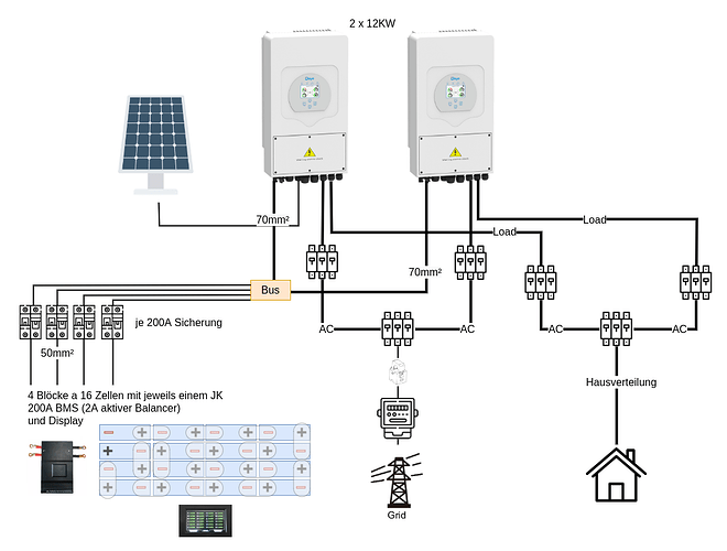

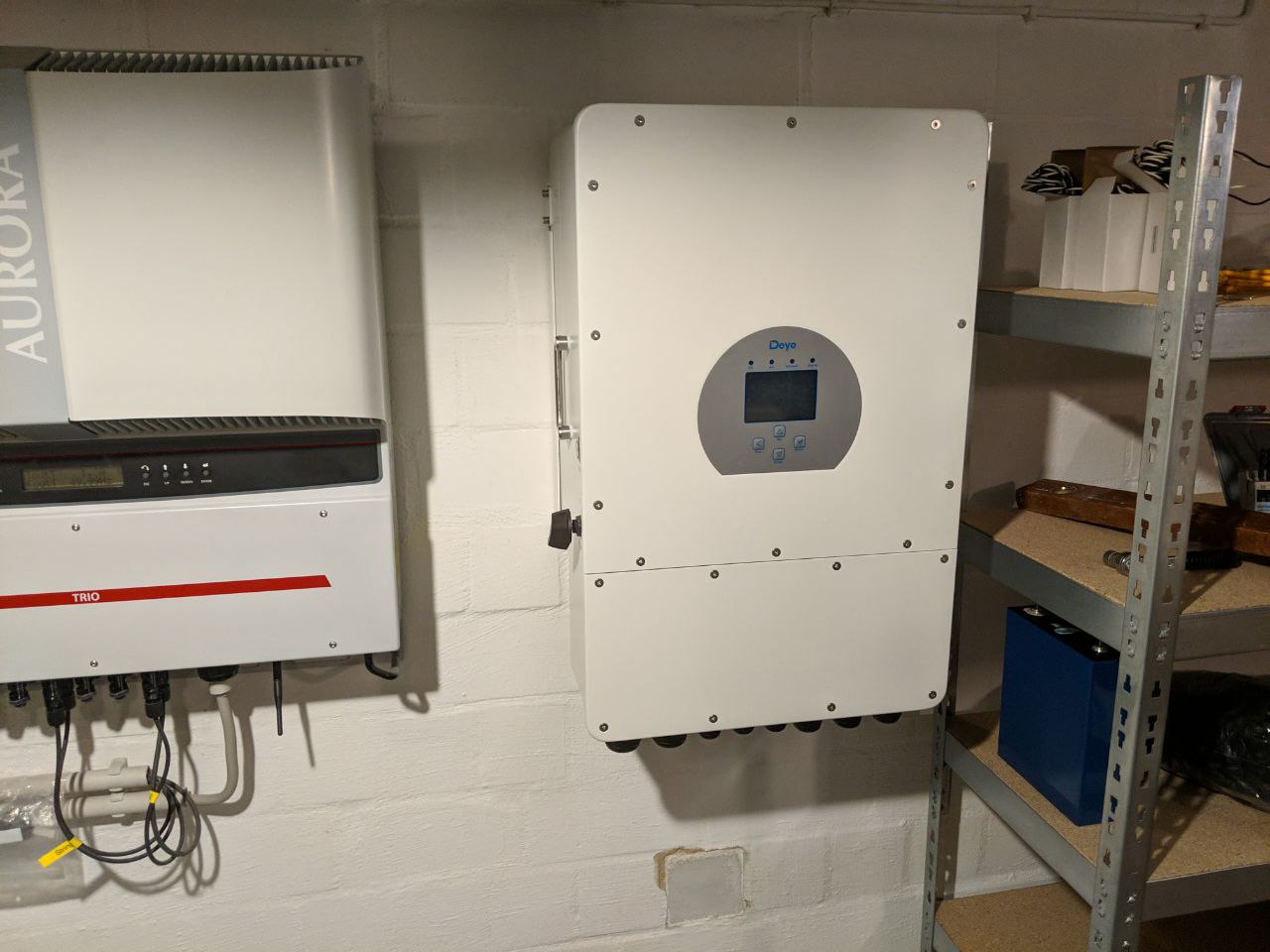

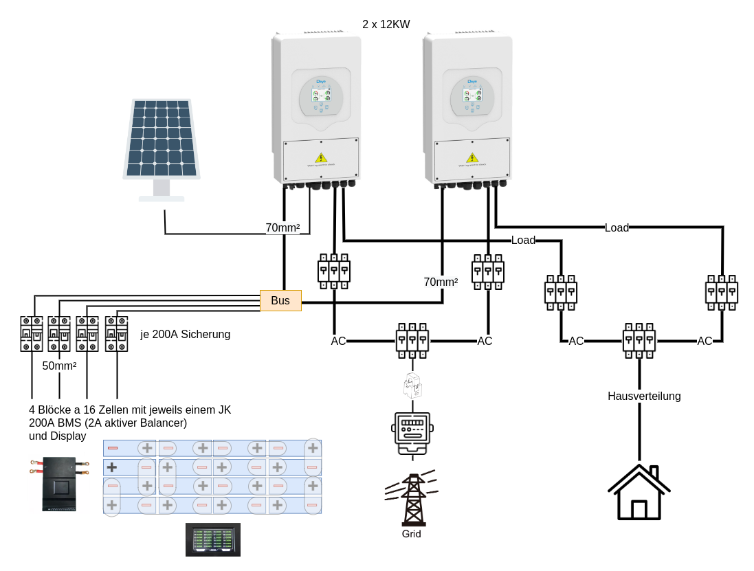

  • Also ich würde und habe in deinem Szenario zwei Deye gekauft und den alten WR abgebaut..dann die vorhandenen String auf die Deye passend aufgeteilt..
    ..bei der Batterie habe ich 16S4P 230er Zellenm, dass sind bei 0.6 C gut 550A (die beiden Deye laden/entladen ja max. mit 480A zusammen)
    ..Vor drei Wochen bin ich komplett in das Thema neu eingestiegen..viel lesen und einfach weiter Fragen, dann verfeinert sich dein Bild / Szenario ganz schnell..

    Allerdings möchte ich auch bei Netzausfall das komplette Haus weiter betreiben..

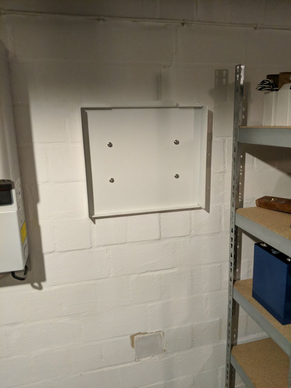

    Zwischenstand /-Überlegung vor ein paar Tagen...
    ..Aufbau kurz danach...
    Erst mal zu deinen Fragezeichen:
    Dass der SolarEdge am GEN-Port zu stark ist, hatte ich befürchtet.
    Aber, wo steht, wie viel Leistung max. an dem Port hängen darf ?
    Die im Blackout-Fall gekappten Großverbraucher waren Absicht, weil ich vermeiden wollte, dass die ungewollt den Akku leersaugen.
    Stromausfälle sollten hier bei uns ja nicht so lange dauern, dass ich auf die Heizung etc. nicht auch verzichten könnte.
    Und falls doch, könnte ich die notfalls noch manuell umklemmen (bzw. eine entsprechende Schaltung vorsehen).
    Und beim Passthrough hatte ich die 50A insgesamt und nicht pro Phase angenommen, aber so passt es dann ja.
    11,5kW kamen mir auch sehr wenig vor.
    Ist echt blöd, dass die PV-Module mit den SolarEdge-Optimierern verbaut sind :-(.
    Die scheinen nicht kompatibel zu sein mit anderen Wechselrichtern, sonst könnte ich die Strings wohl anders aufteilen.
    Hab mal ein bisschen gerechnet und mit 2x SUN-8K-SG04LP3 würde ich wohl ziemlich gut hinkommen.
    Ich plane jetzt letztlich (und habe auch gerade bestellt) einen 16S2P 280Ah Akku.
    Mehr als 17kW kommen ja nicht vom Dach, womit ich bei ~330A bzw. ebenfalls ~0,6C läge.
    Viel mehr (2x 190A) könnten die zwei Inverter ja ohnehin nicht.
    Du hast die Inverter beide an die 3 Phasen angeschlossen, oder ?
    "Wissen" die voneinander (Master/Slave) oder laufen die unabhängig voneinander ?
    Und darf ich fragen, wo du die Inverter so kurzfristig bekommen hast ?
