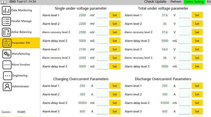

Moin zusammen,

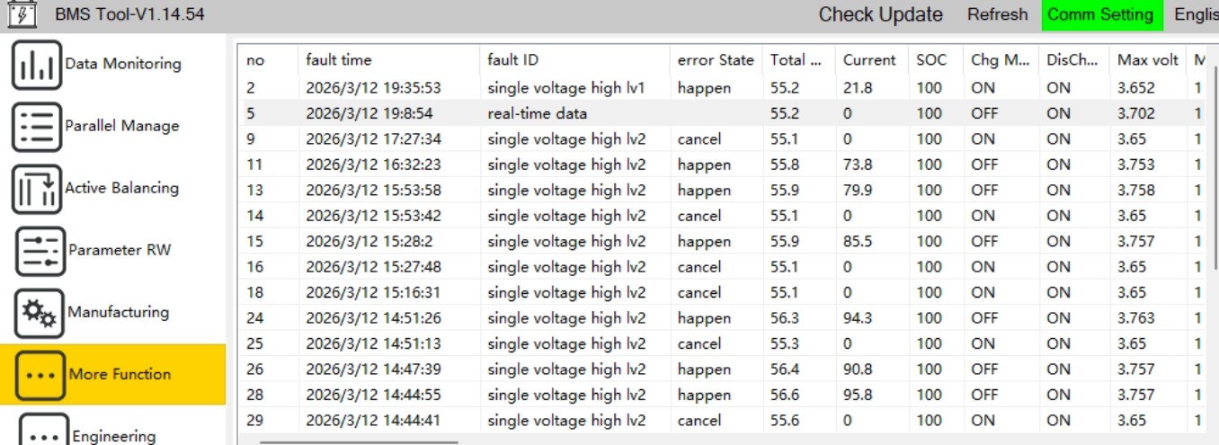

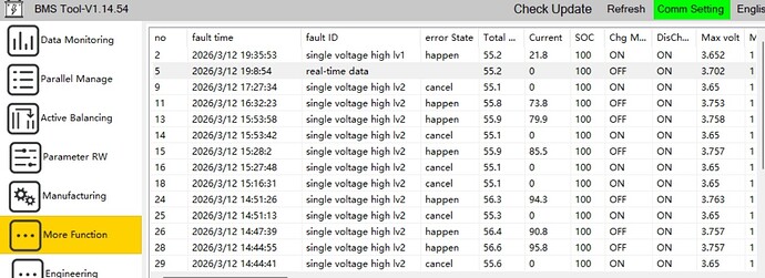

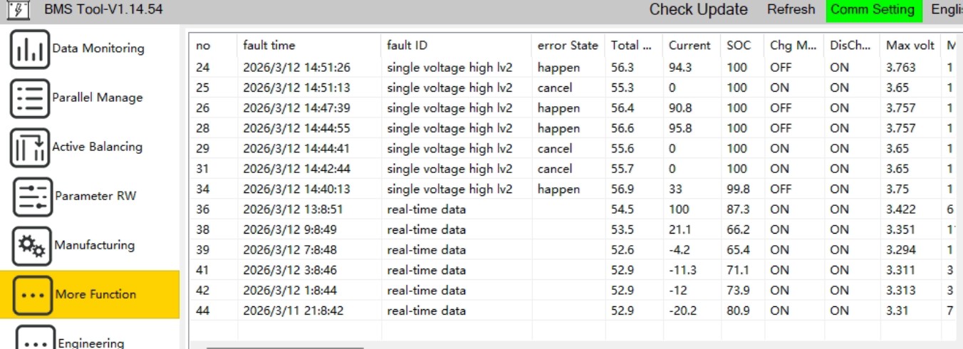

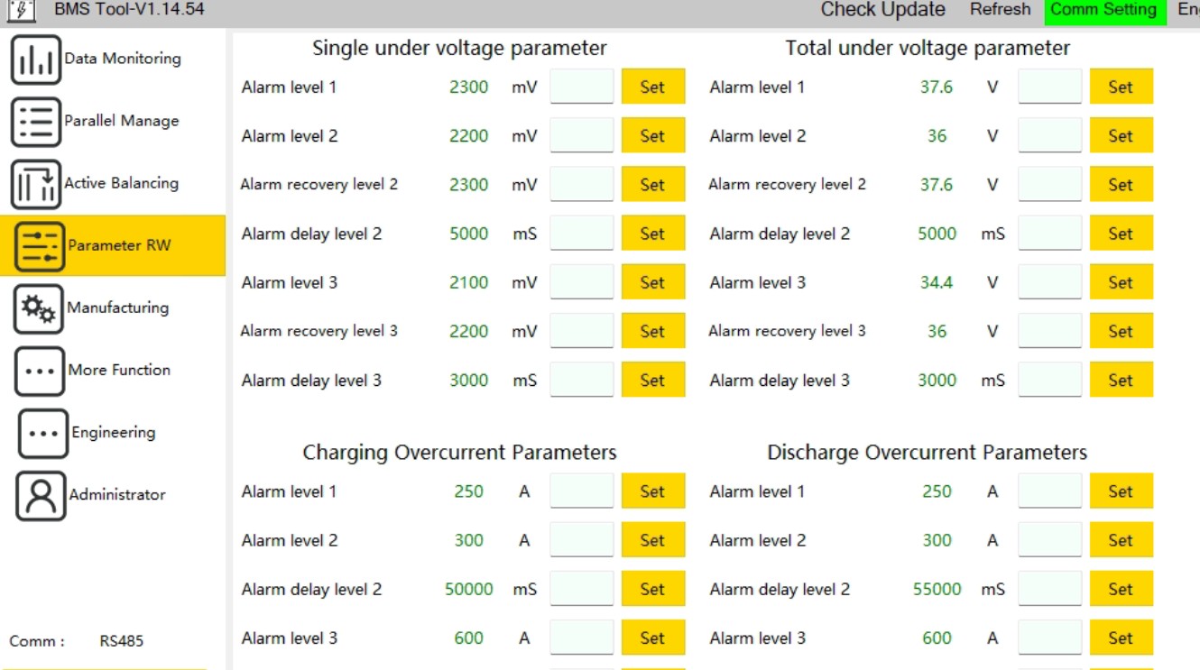

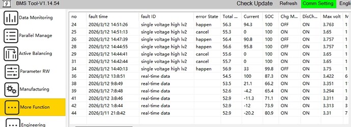

nach dem Umbau eines älteren Daly-BMS auf den neuen “Daly-BMS 16S 48V 300A S-Serie” passiert es ab und zu, dass der Deye abends aus dem Netz lädt obwohl der Akku mit SOC 100% voll ist. Erst ein Reset des Daly-BMS (im Beispiel um 19:53) überredet den Deye wieder dazu, den Akku für die Versorgung zu verwenden.

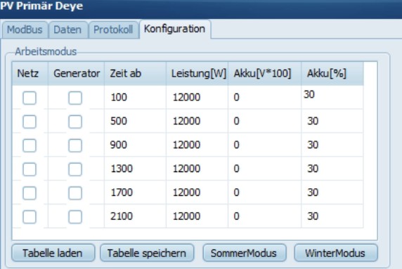

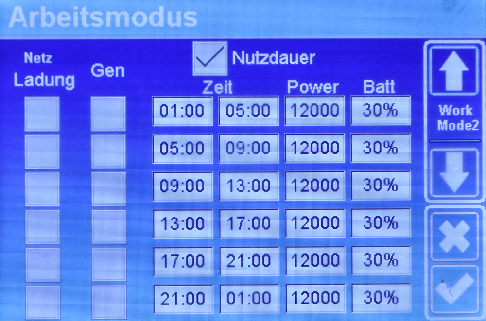

Der Deye arbeitet im Insel-Betrieb. Der BMS ist via RS485 mit dem Deye verbunden.
Im Sommermodus ist im Arbeitsmodus “Netz-Ladung” deaktiviert.

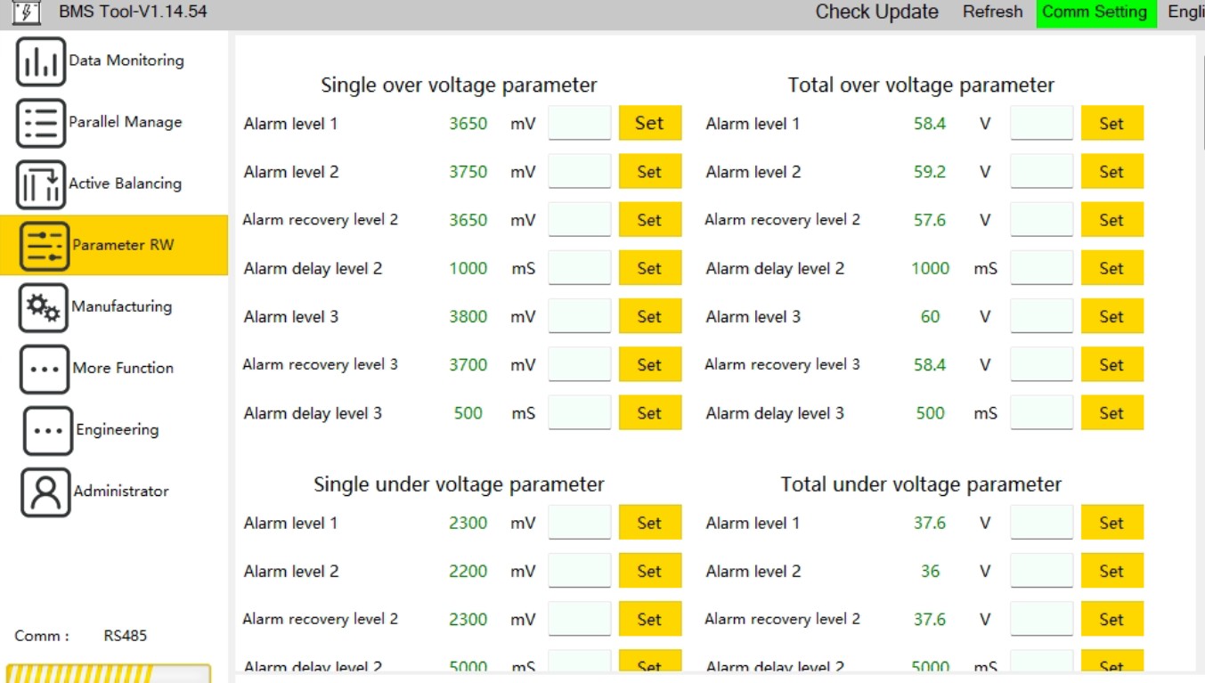

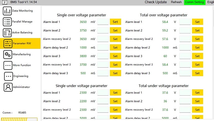

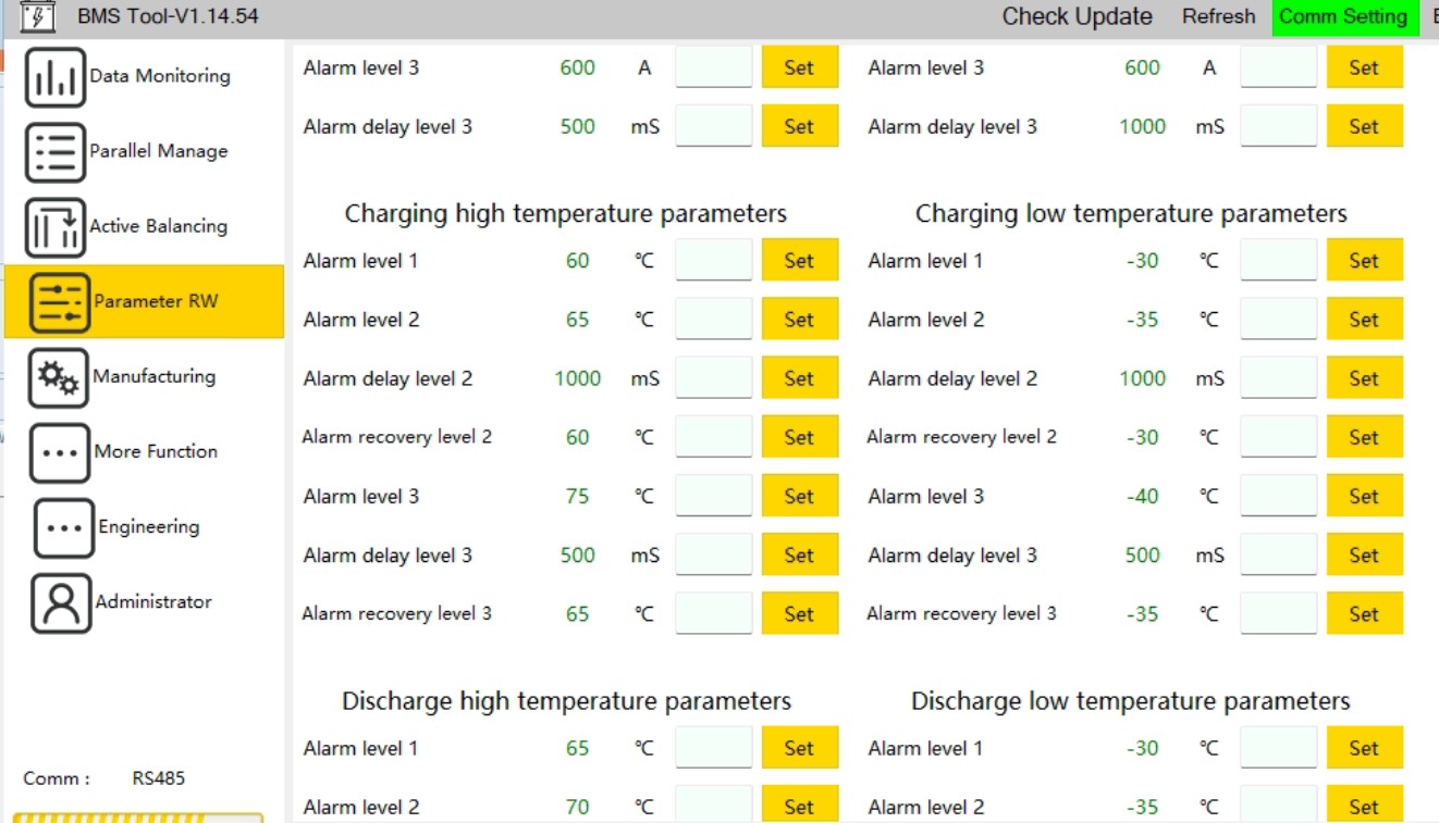

Die Default- Einstellungen im BMS wurden nicht verändert.
Welche Einstellungen sind diesbezüglich relevant?
Sommer-Modus ohne Netz:

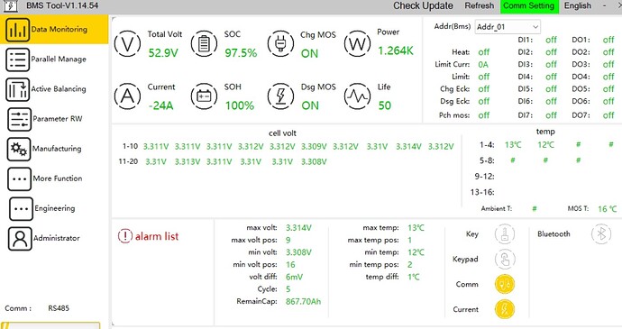

BMS nach dem Reset:
