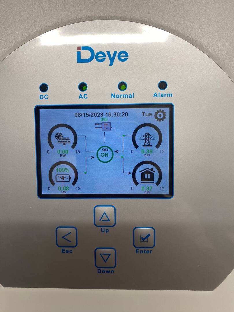

Hallo zusammen Ich bin ganz frisch im Forum und habe gleich mal ein hoffentlich nur kleines Problem mit meinen DEYE Wechselrichtern.
Ich habe 4 WR Parallel Verschaltet laut Anleitung die CT´s Und die BMS des Akkus (100KWH Titan Solar) am Master WR angeschlossen dort alles soweit Eingestellt das es Funktioniern sollte tut es aber nicht.

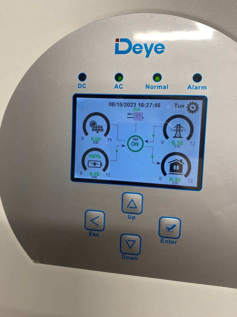

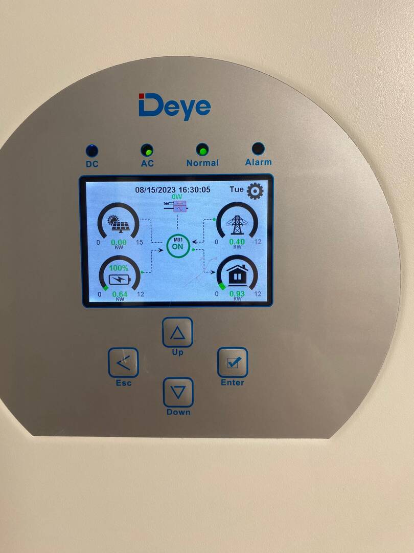

Die maximale Entladeleistung des Akkus ist im Parallelbetrieb bei insgesamt maximal 1,8Kw wobei der Verbrauch deutlich höher ist und von der Sonne Aktuell nichts kommt!
Betreibe ich den Master WR als Singel dann Entläd er mit ca 5KW Entladeleistung ist begrenzt auf ca 100A.
Was kann das sein ?
Vielen dank schon mal Für eure Tipps

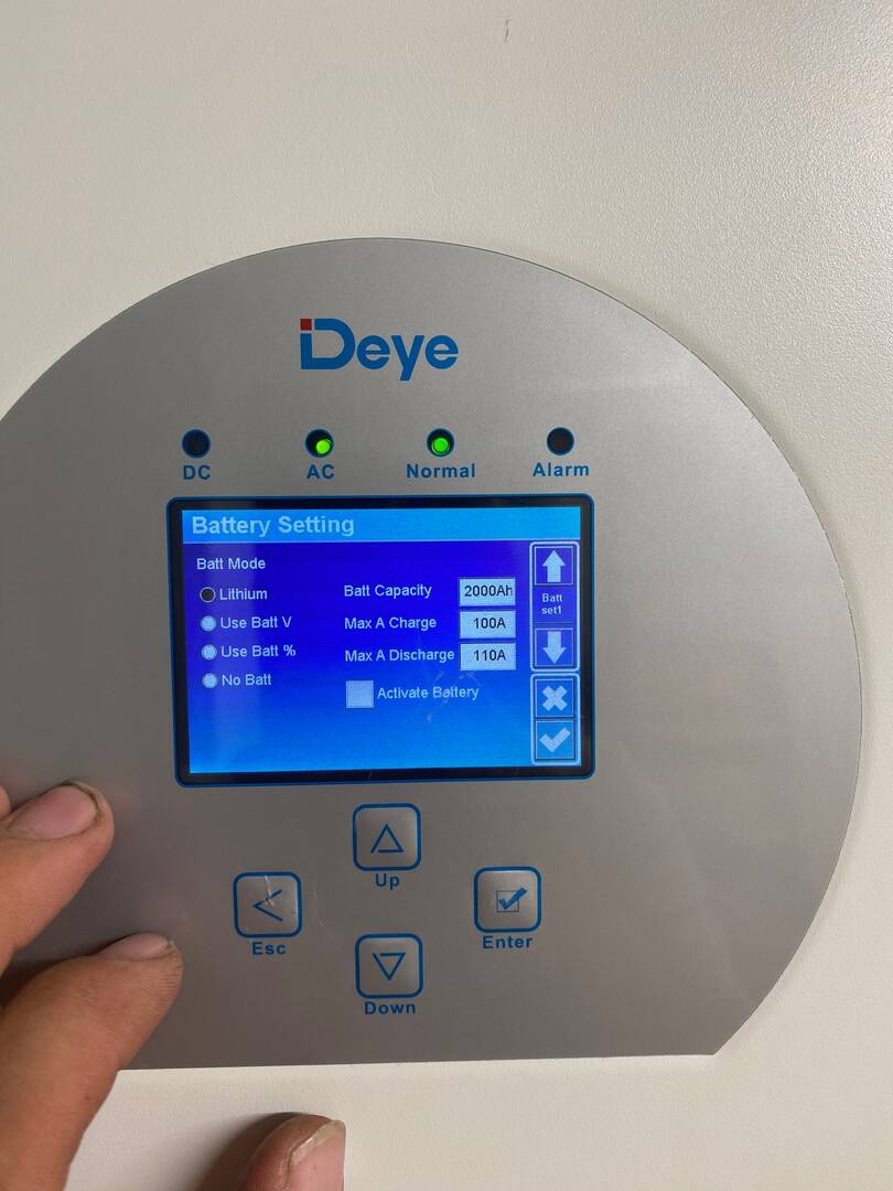

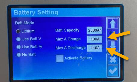

Welcher Entladestrom ist eingestellt?

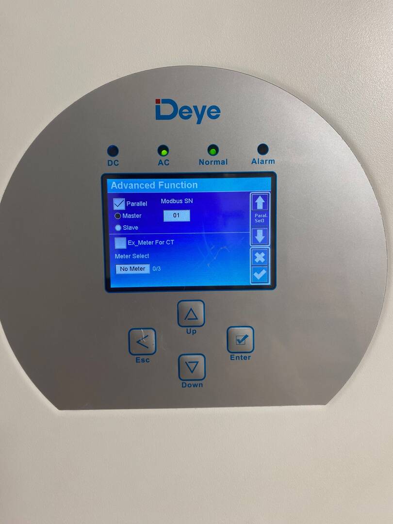

Sind die WRs als Master/Slave konfiguriert und verbunden?

110A je Wechselrichter
Master/Slave ist richtig eingestellt

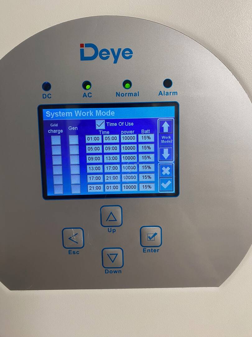

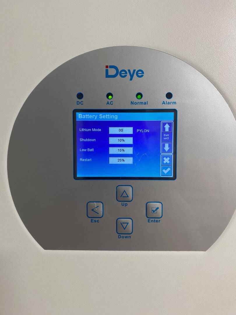

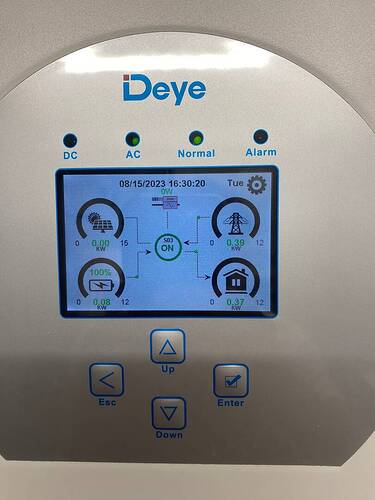

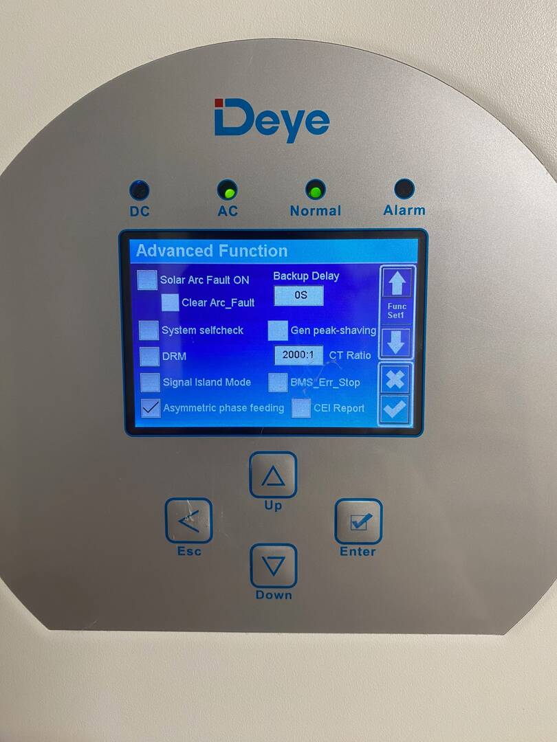

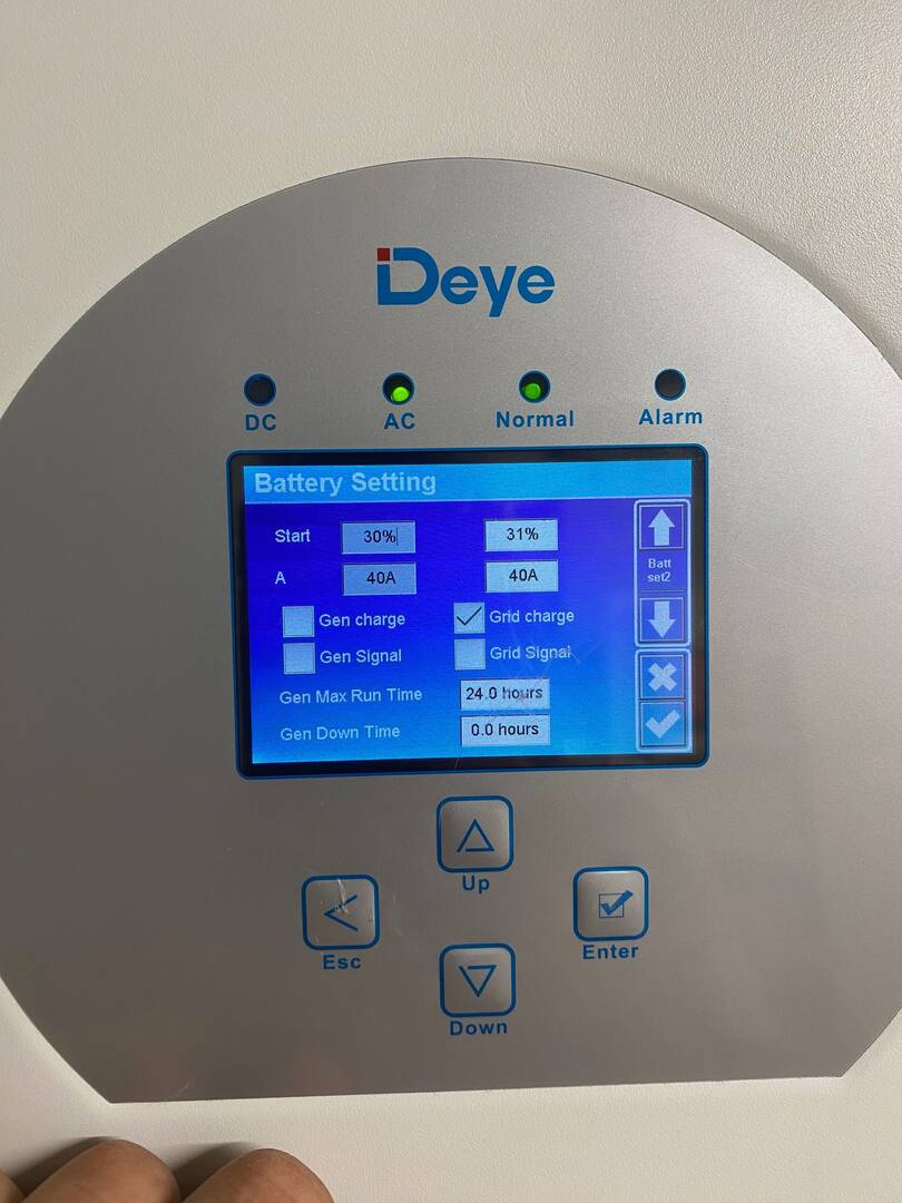

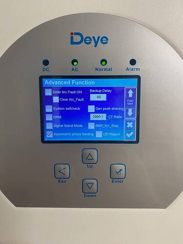

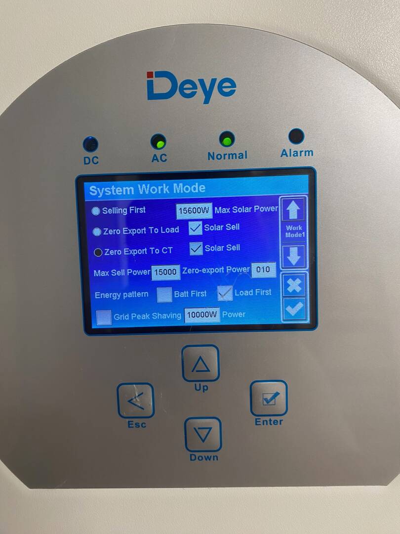

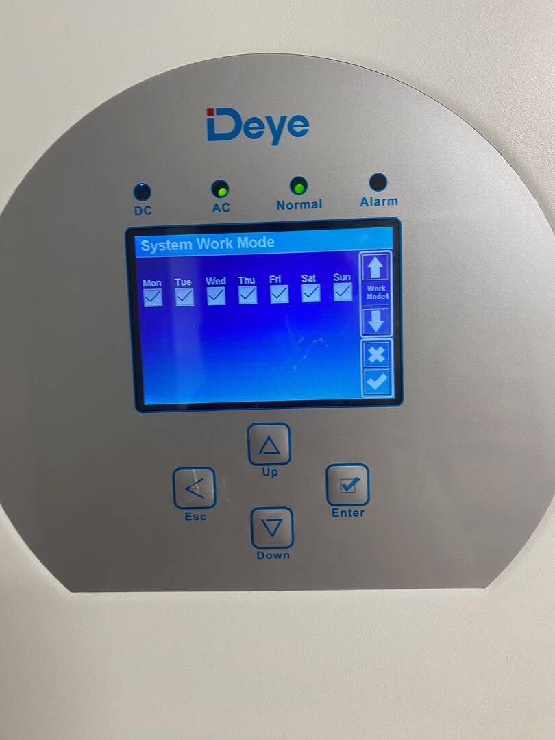

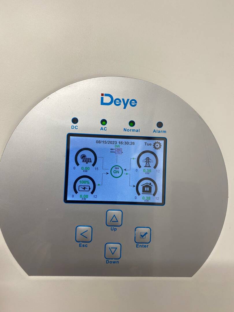

dann zeig doch mal alle Einstellungen.
Ich hoffe ich habe alle relevanten Einstellungen ?

Bei diesen ganzen Einstellungen stellt sich immer die Frage was globale EInstellungen und was Lokale Einstellungen sind.
Mein erster Schritt wäre hier
mal den mindestens 4 fachen Wert reinzuschreiben, eine 100 kWh Batterie mit 100A zu laden mit 110 A zu entladen ist ein Witz wenn das globale Einstellungen sind (wie ich vermute)
Okay vielleicht bekommen wir ja zusammen eine Lösung hin weil die Service Antwort von Deye lässt noch auf sich warten…..
Der am Master eingestellte Lade/entlade Strom wird von den Slave WR übernommen, ich werde es mal erhöhen. Laden tut ja jeder Wechselrichter mit ca 5Kw nur entladen nicht ?

Wie viel kann dein BMS gesamt? (ich hoffe Kabel/Busbars sind für sehr hohe Ströme ausgelegt)

@sonnenmax: Das dürfte der Weg sein um mehr Licht ins Dunkle zu bringen. Ich würde folgendes Ergebnis vorhersagen: Angenommen die 100kWh Batterie von Steffen1987 ist ein 16S4P System mit 4 "BMSsen" und bei jedem BMS seien beispielsweise 50A Lade- und Entladestrom eingestellt. Dann wird der Master WR 200A Entladestrom und 100A (also 50%) Ladestrom in dem von Dir genannten Untermenü anzeigen. Seplos macht das z.B. von Hause aus im o.g. Setting so.
Tatsächlich hatte ich das Thema durch trial and error gelöst und die gewünschten Parameter eingestellt (hier im Beispiel also 200A Lade- und Entladestrom). Blöderweise habe ich danach viel am BMS (andere Gründe) rumgespielt und den alten Zustand wieder (wie auch immer) hergestellt. Im Moment versuche ich die Sache systematisch aufzudröseln, bin aber noch nicht erfolgreich gewesen.
