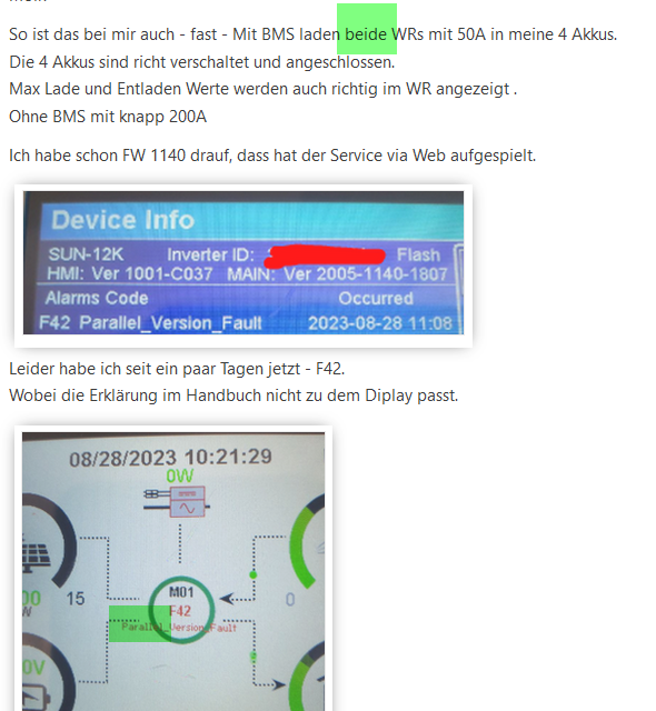

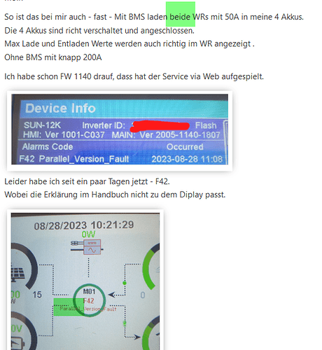

Moin
So ist das bei mir auch - fast - Mit BMS laden beide WRs mit 50A in meine 4 Akkus.
Die 4 Akkus sind richt verschaltet und angeschlossen.
Max Lade und Entladen Werte werden auch richtig im WR angezeigt .
Ohne BMS mit knapp 200A
Ich habe schon FW 1140 drauf, dass hat der Service via Web aufgespielt.

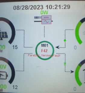

Leider habe ich seit ein paar Tagen jetzt - F42.
Wobei die Erklärung im Handbuch nicht zu dem Diplay passt.
Hat da jemand eine Idee
Das System lief in der Konstellation schon einige Wochen.
Ich bekomme gute 10kW auf dem GEN Eingang jedes WR von meiner vorhanden PV Anlage.
gabylein
Hm, könnte es sein, daß der Fehler F42 etwas mit der neuen FW zu tun hat? Ich habe den code incl. Bezeichnung mal bei Google eingegeben und überraschenderweise findet Google nichts. Zu den Ladeströmen: Was meinst Du mit "mit und ohne BMS"?
Der Fehler wird selten sein, noch seltener hier im Forum ich vermute es liegt daran
