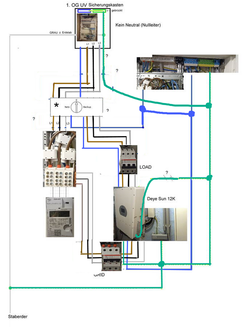

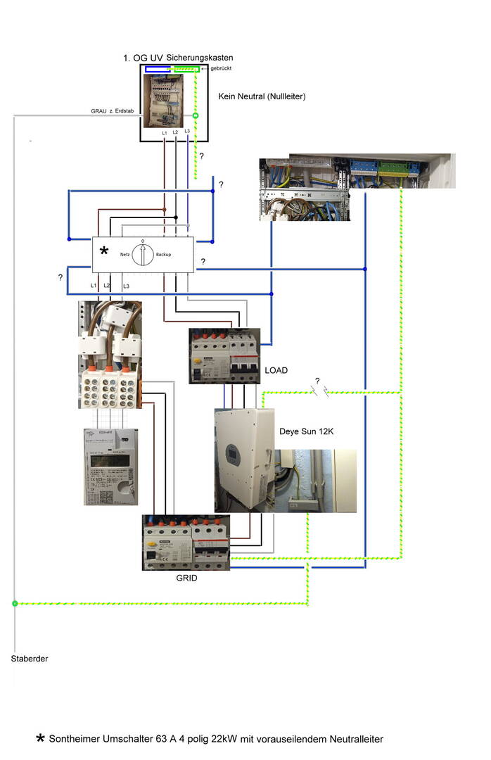

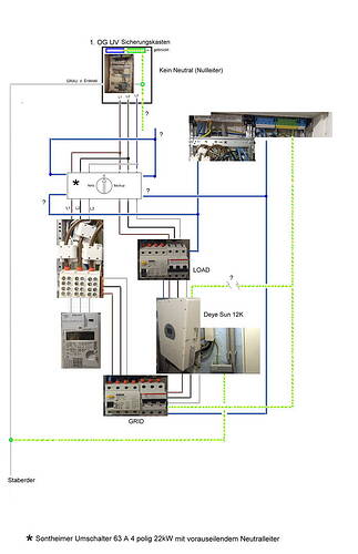

meine Solarpanels sind nun auch endlich auf dem Dach.
Ich bräuchte ein wenig Hilfe beim Anschluss des Deye Sun 12K. Soweit ist bereits alles angeschlossen (Grid vom Deye an Hausnetz)
Jetzt soll aber Load ans Hausnetz ( Unterverteilung alte Ausführung)
Die alte Hausverteilung (alles vom Elektriker erneuert) hat keinen Neutralleiter – PE und N sind gebrückt. TN-C
Der neue Zählerkasten im Keller (auch alles neu) Neutral und PE getrennt TN-S
Das Handbuch des Deye zeigt ja zwei Anschlussmöglichkeiten einmal Neutral und PE verbunden und einmal Neutral und PE getrennt.
Ich hätte gerne den Sontheimer Umschalter dazwischen (s. Bild)
Bei Neutralleiter und PE im Verteilerkasten getrennt, darf der N Leiter vom LOAD nicht an gemeinamer N-Schiene hängen aber PE von Load, Grid, und Deye WR sind gemeinsam an PAS
Bei Neutralleiter und PE im Verteilerkasten verbunden, hängen der N - Leiter von Load und Grid gemeinsam an einer N-Schiene aber PE von Load darf nicht mit PAS verbunden werden sondern ist ausschliesslich über die Erdung des Wechselrichters verbunden
Meine Frage:
Wie schliesse ich LOAD in diesem Fall über den Sontheimer korrekt an wenn die Unterverteilung also das Hausnetz PE und N gemeinsam haben
aber das NETZ an Grid - PE und N getrennt sind und damit auch alles im Backup Modus korrekt arbeitet.
Ich hoffe ich konnte mich halbwegs klar ausdrücken und man kann mit dem Bild was anfangen...
s. Bild
ich würde da mal einen Profi dranlassen aber so in der Art könnte es aussehen
