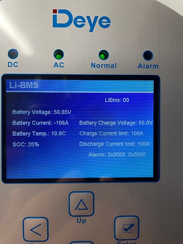

Also ich habe nun mal folgendes probiert:
Versuch1:
Akku an CAN und LiBMS auf 0 gestellt.
Der SOC passte einigermaßen. Charge und Discharge hat er auf 100A gestellt.
Versuch2:
Akku an RS485 und LiBMS auf 12 gestellt.
SOC passte super.

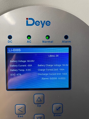

Müsste ich hier alle 4 Akkus angezeigt bekommen?
  1. Bild, so muß es sein.
  2. Bild, so nicht, keine Kommunikation mit dem BMS, bzw. nicht alle Akkus vorhanden
Also so einstellen das du wieder 1. Bild hast. Dann Akkus untereinander mit RS485 (vermute ich mal) verbinden und sie in den Master Slave Betrieb versetzen.
Dann muß, wie im 1. Bild, sich die erlaubte Stromstärke ändern. Bei 1 Akku zB. 100A bei 2 Akkus dann 200A usw.
Dann kannst du nochmal 2. Bild austesten. Scheinbar sind bei dir nicht alle 4 Akkus erreichbar. Sind Slave-Adressen alle unterschiedlich?
Der SOC sollte der Durchschnittswert über alle aktiven Akkus sein.
Mehr kannst du nicht vom Deye erwarten. Wenn du die Akkus individuell auswerten möchtest dann musst du das auf einen anderen Weg machen.
Was noch auffällt: im 2. Bild sind alle Daten exakt identisch, das ist sehr unwahrscheinlich. Bei meinem SunSynk (OEM vom Deye) bekomme ich dieses Menu nur dann sichtbar wenn es keine BMS Kommunikation gibt. Wenn alles richtig läuft sehe ich dann nur das 1. Bild.

So ist es bei mir und so läuft es auch richtig.
Schalte den Slave Akku ab und im Li-BMS Menu ändert sich Charge Current.
Wenn also zwei Akkus angeschlossen sind, in jedem Akku hast du 100A Charge Current eingestellt dann siehst du im Li-BMS Menu 200A Charge Current. Nun den Slave Akku ausschalten, oder RS485 Kabel zum Master entfernen, und im Li-BMS Menu sollte Charge Current 100A statt 200A stehen.
Übrigens: es ergibt nur Sinn wenn beide Akkus die gleichen Werte für Charge/Discharge Current etc.pp. eingestellt bekommen.
Also da scheint was mit den BMS nicht zu stimmen.
Nur der Masterakku angeschlossen:
Master und Slave 1:
Master, Slave 1 und 2:
Master, Slave 1, 2 und 3:
Bei dem letzten Speicher hat sich gar nichts getan. Bei dem 3ten hat sich der SOC und die Temp. angepasst...
Da soll ja ein Pace BMS drin sein. Kann man da sehen ob die sich untereinander finden?
