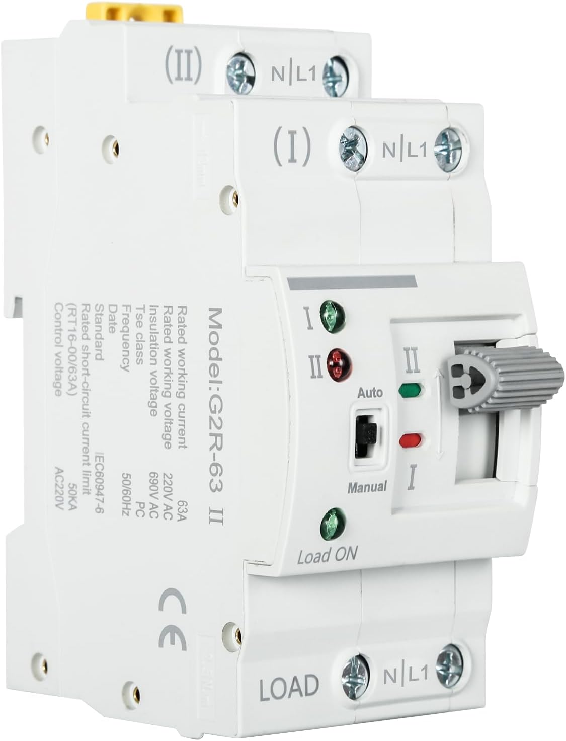

Und in diesem Kontext: Kennt diesen Transfer switch jemand ?
Gibt es auch mit anderen Marken Logos, ist sicher chinesisch. Taugt der was?
Du sollst das Teil verwenden....
Hänge dein Grid an den GRID Anschuss
Hänge Deine Hütte an den LOAD Anschluss
Hänge... du erkennst das System?
richte ihn ein und lass ihn machen.
Wenn das Grid im Habeck Modus ist wird er das merken, du nicht....
